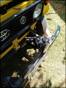

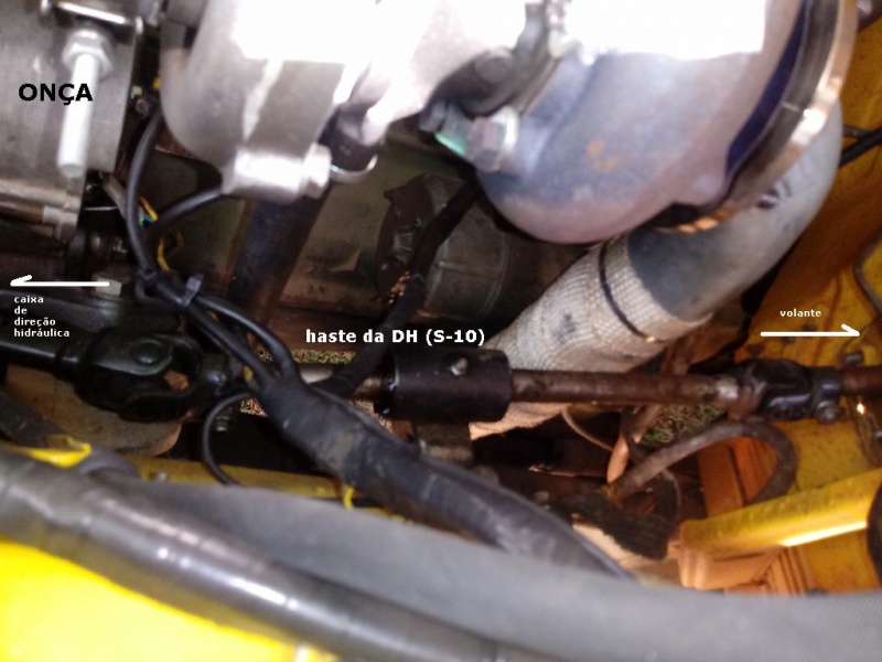

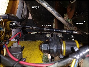

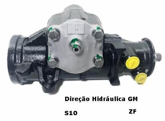

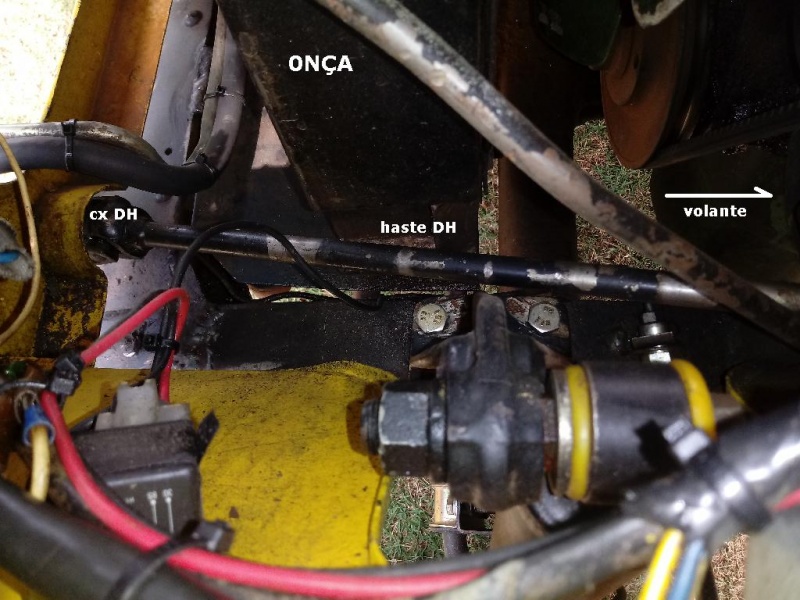

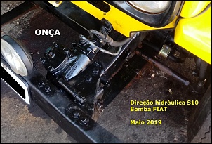

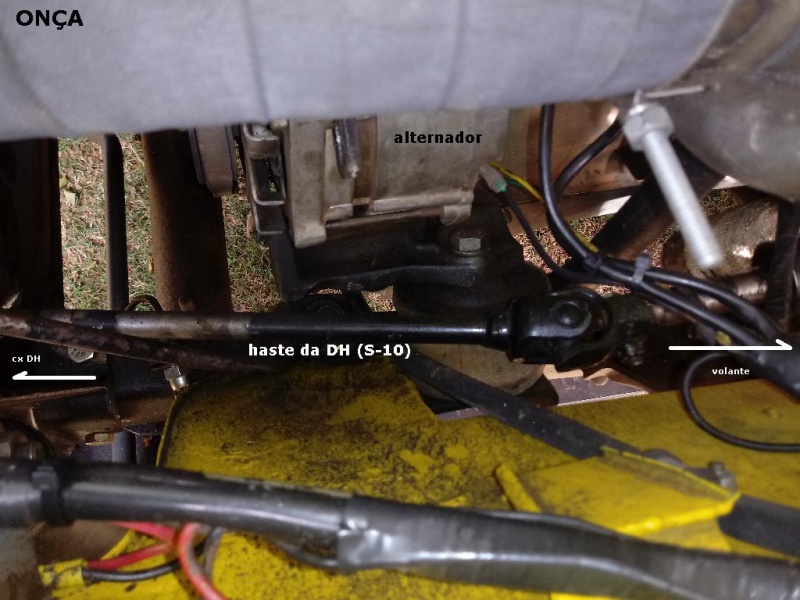

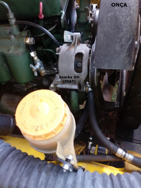

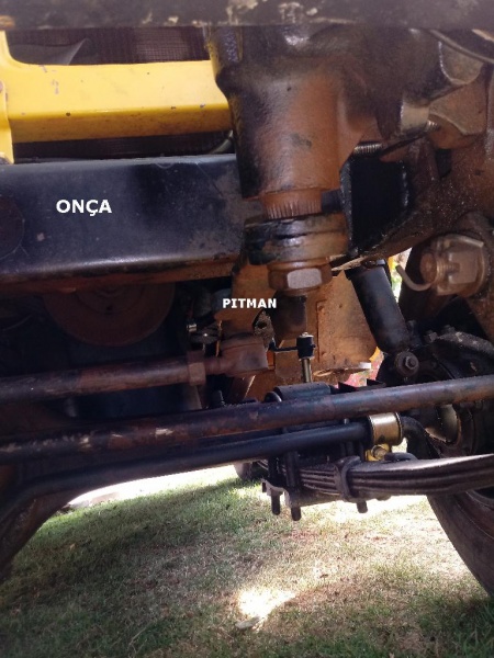

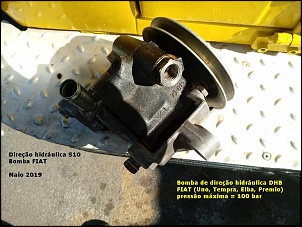

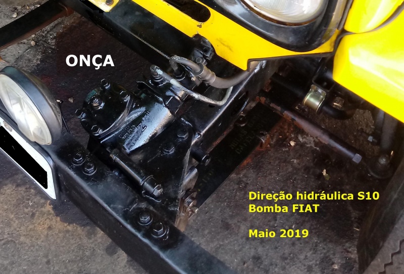

    Adaptação da caixa de direção hidráulica da S-10 no Bandeirante
    Adaptação da caixa de direção hidráulica da S-10 no meu ONÇA (JIPÃO Band 1983).
    Comprei com esta adaptação, mas preferi refazê-la, pois percebi que a caixa não estava corretamente fixada no chassis. Aproveitei para revisar a bomba e trocar as mangueiras, que estavam no limite e com algum vazamento.
    A bomba é FIAT (100 bar) - Elba.
    A haste tem um flange no meio e bico para engraxar.
    Funcionamento bom sem folgas.
    No meu antigo JIPÃO instalei a DH (ZF) do Opala e a bomba do VW Gol/Fox (100 bar), também com ótimo resultado.
    A meu ver para deixar o JIPÃO mais agradável e seguro é interessante que tenha quatro coisas: 1- Servo-freio. 2- Freio a disco na dianteira. 3- Direção Hidráulica. 4- Turbina no motor Mercedes-Benz.
    No caso da direção hidráulica não há necessidade de usar as peças originais da Toyota, pois gasta-se 3,4,5 vezes a mais e a funcionalidade é a mesma. Todavia toda adaptação precisa ser bem feita, pois deve ser eficaz e segura. Nada de gambiarras ou quebra-galhos!
    -dh-bomba-2-.jpg -bomba_hidraulica_dhb_fiat_elba_premio_tempra_uno_1145_2_20170123100602.jpg -dh-s10-20-.jpg -dh-s10-21-.jpg
    Bomba FIAT (100 bar)
    Caixa de direção hidráulica da S-10 (GM - ZF)
    Hastes com cruzetas, flange e bico para engraxar ligando o volante de direção à caixa DH.
    O ONÇA (JIPÃO BAND) 1983

    Bomba de 100 bar na caixa de direção do opala
    Bom dia Capitão, tudo numa boa?
    Li aqui que o Sr adaptou uma bomba de 100 bar em um setor de opala.
    Eu tenho uma F100 67 que estava usando o conjunto completo de dh do opala, caixa ZF (8053 955 913) + bomba ZF 60 bar (7672 955 909), mandei fazer a caixa e bomba na autorizada Bosch/ZF, porém a bomba não teve mais jeito. Daí me sugeriram a bomba de mercedes benz que tem vazão e sentido de rotação igual, porém trabalha com 100 bar máx.
    Minha dúvida é: Colocar uma bomba de 100 bar em uma caixa de direção que originalmente trabalhava com 60 bar não vai prejudicar os retentores da caixa devido a pressão extra?
    Fico na duvida se originalmente foi projetado com 60 bar porque é uma pressão que atendia bem o peso do carro, logo não havia necessidade de 100 bar até porque o volante poderia ficar leve demais e perigoso. OU se era devido a resistência dos retentores da caixa.
    O senhor ainda está rodando com essa adaptação de bomba de 100 bar e caixa de opala? Se sim, está tudo certinho e sem vazamentos?

    Citação Postado originalmente por guilhermersantos Ver Post
    Um abraço!
    Este meu primeiro JIPÃO foi vendido para uma rapaz de Campinas e até hoje não tive notícias de algum problema com a DH do Opala marca ZF do Opala e bomba do VW Gol/Fox 100 bar.
    O meu segundo JIPÃO, chamado ONÇA tem DH da S-10 e bomba de 100 bar do FIAT - Elba e sem problemas. Esta rodando muito bem.
    Não sou engenheiro mecânico e não posso lhe dar uma resposta mais detalhada, mas ambas as DH estão funcionando bem e sem vazamentos. Quanto a pressão da bomba o 100 bar é a pressão máxima. Acredito que se a caixa de DH já funciona com uma pressão menor a bomba não irá chegar à pressão máxima, mas isso é apenas um palpite.
    Sugiro ver neste mesmo tópico minhas postagens: 26, 27, 28, 29, 31 e 44.
