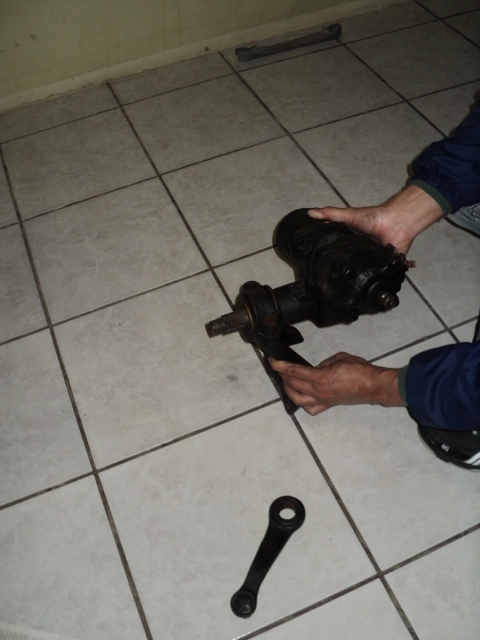

    Pessoal por experiencia propria , eu quando comprei a band instalei uma DH do opala lá na frente, fica bem leve mas eu ñ gostei devido a estética e ñ poder montar um guincho mêcanico, foi ai que comecei a juntar as peças e instalei o sitema todo original, foi um pouco mais de grana mas até hoje esta como feito só alegria e um troço padrão!

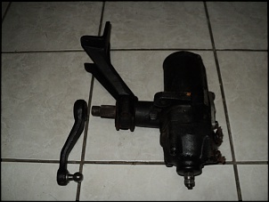

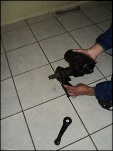

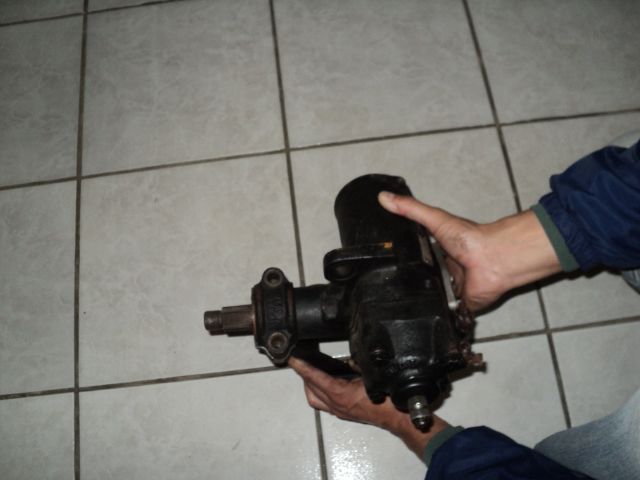

    Edwint dá uma olhada na cx da dh que eu estava falando ela encaixa cetinho no suporte original das band's mais antigas, confere as fotos ve se tem alguma idéia....

    Glauco de que carro é esta caixa, ela deve girar para o mesmo lado que a original, e se casa certinho com o suporte da band.
    edwint, realmente a caixa da s10 se for adaptada de cabeça para baixo, quando girar o volante para a direita as roda vam para esquerda, conversei com um mecânico que faz estas adaptações, por isso ela é colocada lá na
    frente.

    Citação Postado originalmente por OliveiraDf Ver Post
    frente.
    Oliveira eu ñ sei de que carro é, mas te digo que ela gira pro mesmo lado da as originais da band....
    Abs...
    Glauco Mendes...

    Glauco, você consegue identificar alguma marca, tem número?
  • #79
    12/01/2008
    Rio Grande/RS
    1,724
    Sim tem a plaquetinha meio apagada, vou verificar a noite e posto aqui....
