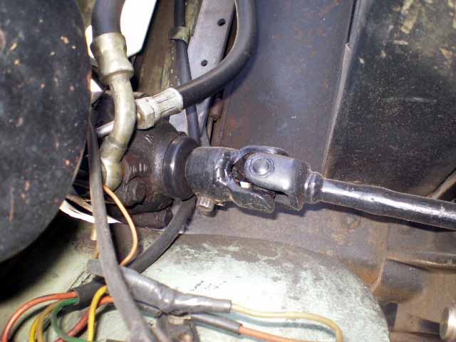

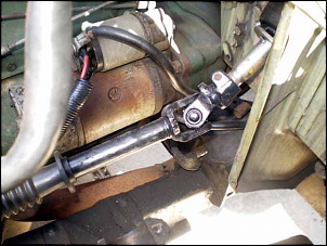

    Usuário Avatar de Carlos ZN
    11/08/2005
    635
    Olá Onduty,
    desculpe a demora!!!!
    A cruzeta da direção do Uno é para ligar a coluna de direção original da Band. com a barra da S 10 que não vai solda.
    Carlos Andreoli

  • #36
    Usuário Avatar de onduty
    20/10/2007
    Santo antonio de jesus/BA
    620
    hein Carlos, se não for muito encomodo vc poderia me explicar melhor o q vc fez nessas fotos de sua band ?
    Foto1, é a cruzeta do uno ou é só a parte da estria q vc colocou ?
    Foto2, tbm seria q cruzeta do uno ?
    Foto3, como vc uniu essa cruzeta do uno na barra de direção da S10 (nas duas extremidades) ?
    Valeu
    Kelvisson
    Miniaturas de Anexos Miniaturas de Anexos -p7310027.jpg   -p7310028.jpg   -p7310029.jpg
