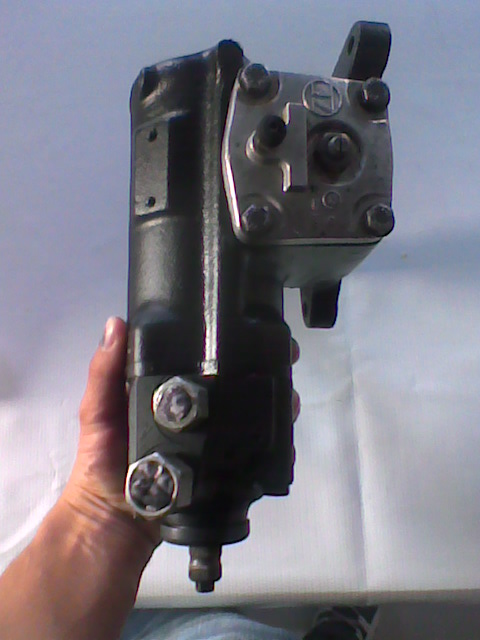

    Glauco de que carro é esta caixa, ela deve girar para o mesmo lado que a original, e se casa certinho com o suporte da band.
    edwint, realmente a caixa da s10 se for adaptada de cabeça para baixo, quando girar o volante para a direita as roda vam para esquerda, conversei com um mecânico que faz estas adaptações, por isso ela é colocada lá na
    frente.

    Oliveira eu ñ sei de que carro é, mas te digo que ela gira pro mesmo lado da as originais da band....
    Abs...
    Glauco Mendes...

    vc tem razao... agora vou tentar uma posição diferente da original.

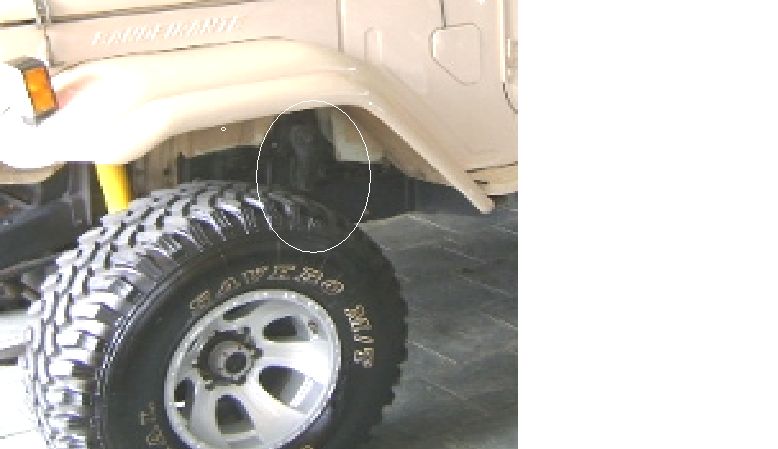

    Prezados,
    A minha Band é uma pickup 93, com direção hidráulica original...só que a folga na caixa esta muito grande!
    Lembrando que já refiz o embuchamento daquela peça estranha..hehe (inclusive foi feito um esquema com rolamento) e a folga continua.
    Sinceramente estou analisando a possibilidade de arrancar tudo fora e adaptar um caixa de S10 (lá na frente, que fica feio e atrapalha um futuro guincho mecanico), ou uma de F350 (que fica dentro do cofre, porém o meu motor esta turbinado e interculado e o espaço já esta bem apertado).
    Alguém utiliza em suas viaturas alguma das opções acima??
    Será que é interessante se desfazer da direção original?
    Agradeço a ajuda.

    Eu uso a ZF do opala ela fica na frente, no começo eu acha a estética feia depois que coloquei o quincho elétrico acho que a estética melhorou com roda 15 pneus 35 sem folgas.
    Boa noite, você pode me mandar os detalhes para eu instalar a cx da s10 na minha band.
    grato desde já

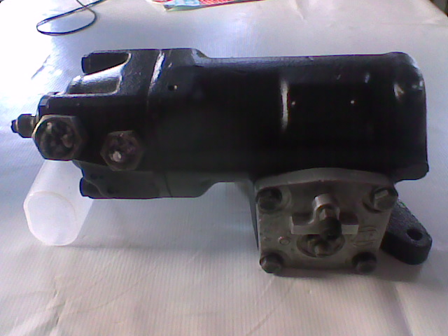

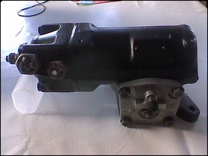

    Glauco, você consegue identificar alguma marca, tem número?
    12/01/2008
    Rio Grande/RS
    1,724
    Citação Postado originalmente por OliveiraDf Ver Post
    Sim tem a plaquetinha meio apagada, vou verificar a noite e posto aqui....
    Abs...
    Glauco Mendes...

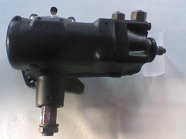

    eu uso a da s10, omega e opala ( são praticamente a mesma) lá na frente... fica boa e com ela lá você elemina uns 4 pontos que podem dar folga de direção..

    comprei uma do caminhao iveco 3/4 vamos ver...
