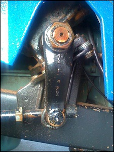

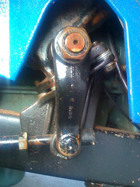

    -moto_0026.jpg-moto_0026.jpg Ví uma band que quebrou o pino desse braço. ele mandou o torneiro fazer um furo cônico e adaptou uma ponteira de direção comum da toyota. Acho que ficou melhor do que o original, pois um pivo voce pode acompanhar se esta bom ou nao. O pino como voce vai adivinhar que vai quebrar??? detalhe: o pivo enrrosca certinho na barra sem modificações !
