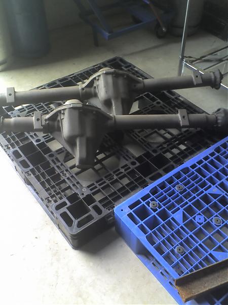

    Sapata / Berço
    Emerson4x4.
    De uma olhada na foto anexada. Os eixos da Rural ainda estão com as sapatas originais, agora de uma olhada em cima do palete azul tem um pedaço de viga U laminada, na medida de 3 pol de largura x 1,5 pol de altura. (facilmente encontrada em FV)
    Esta vai ser a nova sapata. Não cortei a antiga porque como vou fazer SPOA/girar o munhão etc... achei melhor primeiro posicionar a nova sapata de acordo com o angulo da tcase e soldar, depois retiro os eixos e separo o munhão no torno. Assim fico com as referencias originais entre a sapata e o munhão.
    Isto não é uma receita, é somente o que eu decidi fazer !! é só uma sugetão !!

    Usuário Avatar de Emerson4x4
    29/07/2007
    São João del Rei/MG
    460
    E aí JC
    Como vai a montagem do seu Jeep?
    Agradeço pela idéia. Pareceu uma boa solução para evitar erros no ângulo do caster. Fazer passo a passo. Vou seguir se resolver SPOAr, pois ainda tenho dúvidas. Mas no meu caso a saida da frente da t-cse (um hilux com câmbio clark 2205) ficou muito mais atrás qu a orginal (uns quase 30 cm), tanto que o CJ agora passou a ser CJ6 para acomodar o novo conjunto.
    Será que com um cardan mais longo como o meu vai ser eu ainda assim precisaria girar a bola danteira? (pergunta aberta a todos que quiserem opinar)
    Citação Postado originalmente por JCJ Ver Post
    Emerson4x4.
