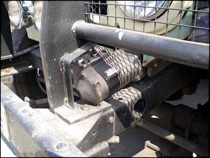

    preciso que a caixa seja instalada no local original, pq uso guincho biselli mecanico, na dianteira e nao disponho mais de espaço na frente da band

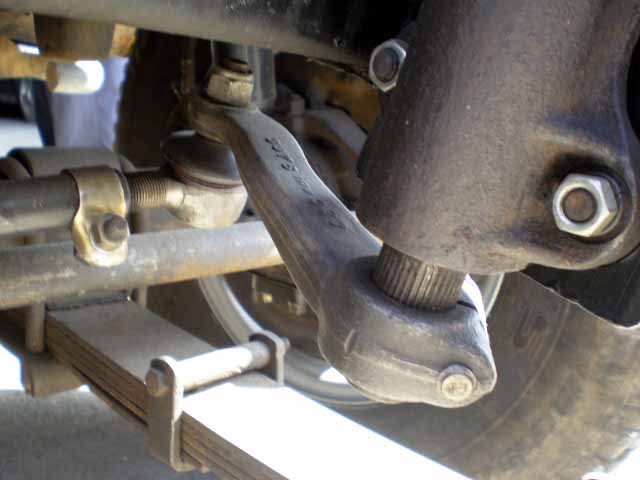

    -moto_0026.jpg-moto_0026.jpg Ví uma band que quebrou o pino desse braço. ele mandou o torneiro fazer um furo cônico e adaptou uma ponteira de direção comum da toyota. Acho que ficou melhor do que o original, pois um pivo voce pode acompanhar se esta bom ou nao. O pino como voce vai adivinhar que vai quebrar??? detalhe: o pivo enrrosca certinho na barra sem modificações !

    Citação Postado originalmente por jpx97 Ver Post
    -moto_0026.jpg-moto_0026.jpg ví uma band que quebrou o pino desse braço. Ele mandou o torneiro fazer um furo cônico e adaptou uma ponteira de direção comum da toyota. Acho que ficou melhor do que o original, pois um pivo voce pode acompanhar se esta bom ou nao. O pino como voce vai adivinhar que vai quebrar??? Detalhe: O pivo enrrosca certinho na barra sem modificações !
    fiz exatamente isto na minha band, o torneiro fez a ponta do braço com o furo conico e coloquei um terminal,
    eliminou bastante a folga, agora estou me batendo pra por rolamentos no pino central em vez daquela velha bucha conica de latão que da uma folguinha na direção. Se alguem ja fez isso e puder dar mais informaçoes sera util.

    Ed , para quem usa Guincho mecanico , a mais indicada é a da Hilux . Ela é fixada do lado externo da longarina , ao lado do guincho.
    Agora , se pretende instalar no lugar original , melhor partir para original .
    Particularmente , mesmo que o preço fosse igual (e não é ) , preferiria a de Hilux ou de omega (se teu guincho fosse eletrico)
