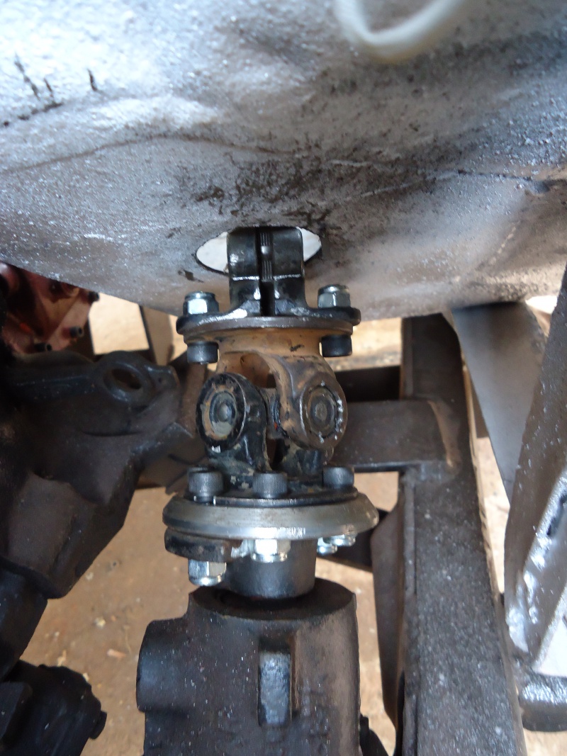

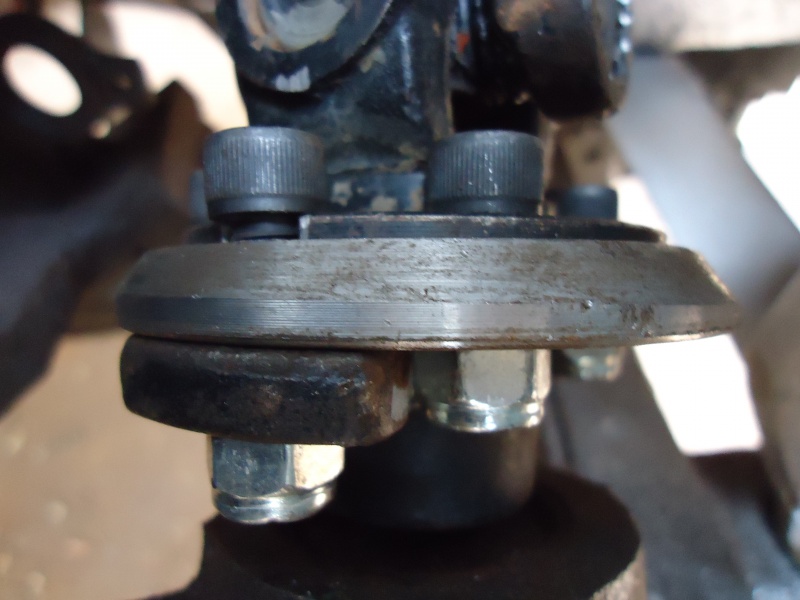

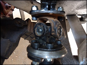

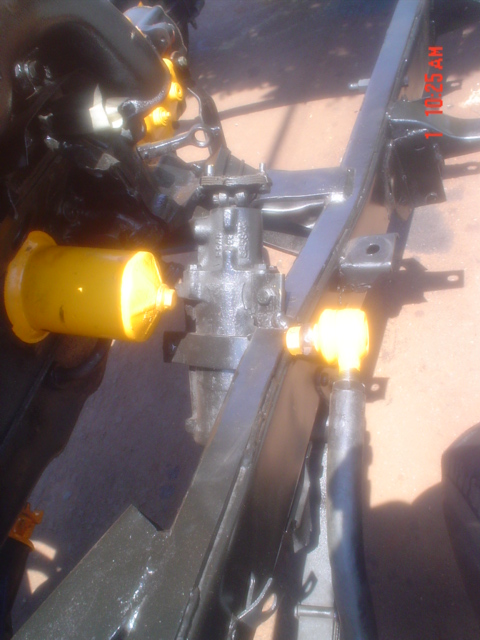

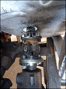

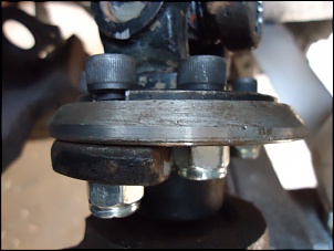

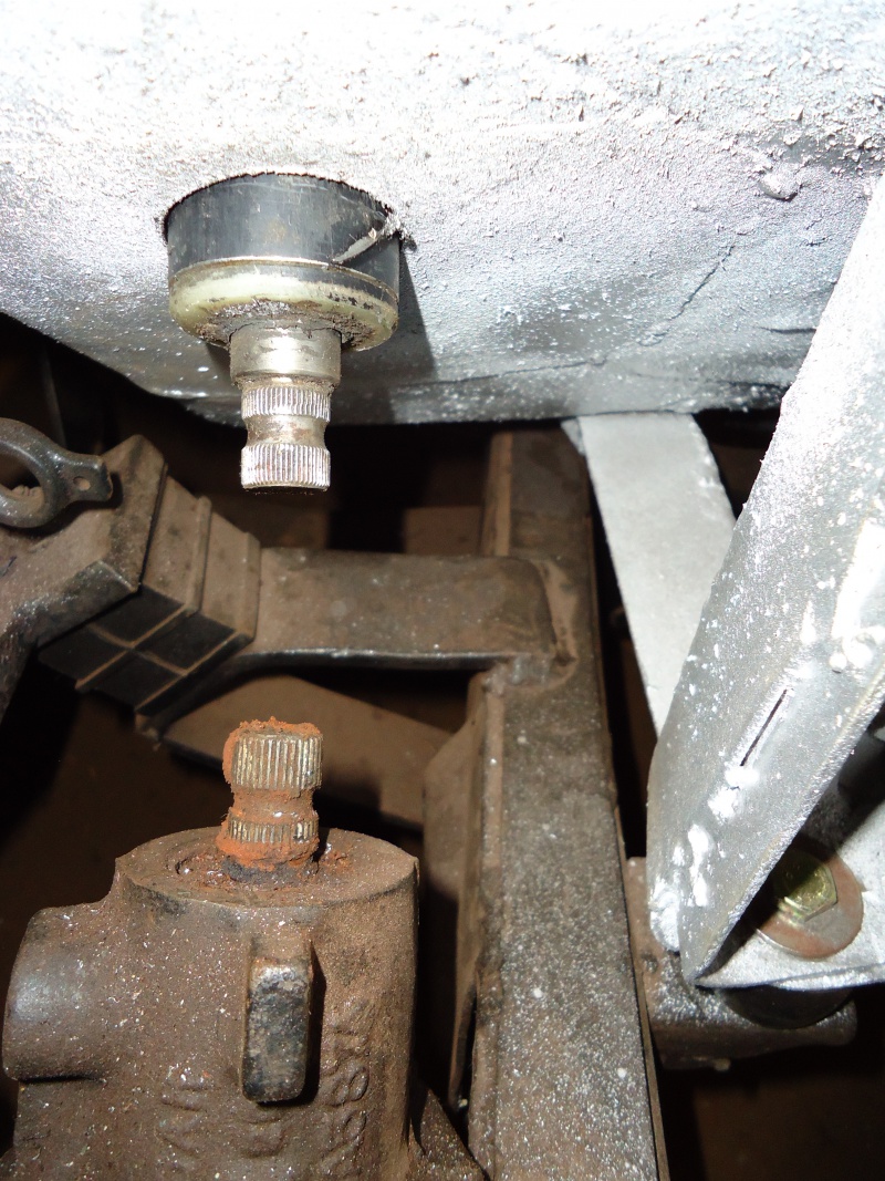

    Carlo, eu não efetuei a instalação, na verdade nem toyota eu tenho, mas como estava vendo pra um amigo que tem, dei uma olhada e apenas disse que não vi nenhum serviço de adaptação, fora do normal, pra se instalar ela na Band, inclusive no lugar da caixa original, não vi a necessidade de se instalar la na dianteira, mas não descarto a possibilidade de estar enganado, já que as impressões que tive, foi apenas olhando o sistema de direção da band. Não sei se ajuda, mas eu instalei uma caixa dessas em uma F75, no lugar da caixa original, que possui um sistema semelhante ao da band. Seguem as fotos.
    Citação Postado originalmente por Carlo Pecca Ver Post
    Reslima: poderias colocar fotos e se possível relatar como foi realizado a instalação desse tipo de DH em Bandeirante?; e
    ET - tamo no aguardo cara!!!!
    Abraço a todos.

    Realmente, parece bem simples de ser feita.
