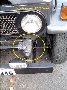

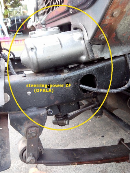

    Citação Postado originalmente por JeffRS Ver Post
    Olá, enfim chegou a DH pra minha band, comprei uma DH completa de opala 1992 agora só falta fazer a montagem, mas me surgiu uma dúvida, alguém saberia em responder se posso utilizar a barra de direção original da band?? ou terei q comprar outra se tiver q comprar outra qual me sugerem ???

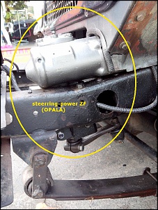

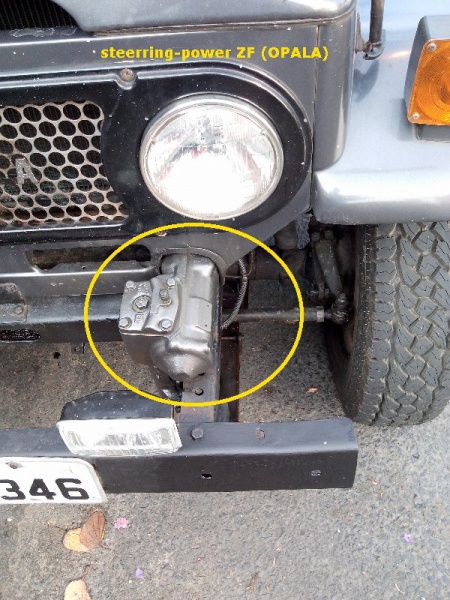

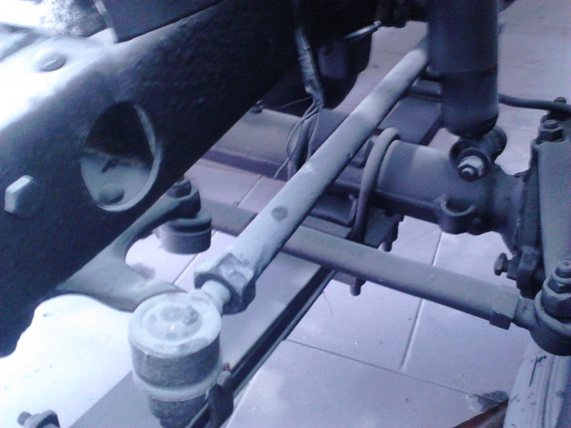

    Acabei de adaptar uma DH de Opala 1988 (ZF). A barra de direção precisou ser adaptada também e o mecânico usou do Fiat Tempra. Estou rodando há mais de um mês e está ótimo. Nunca mais quero dirigir Band sem DH. -power-steering-002.jpg-power-steering-005.jpg É claro que esta adaptação não ficou bonita, mas é bem robusta e combina muito bem com a valentia deste maravilhoso Jeep Toyota.

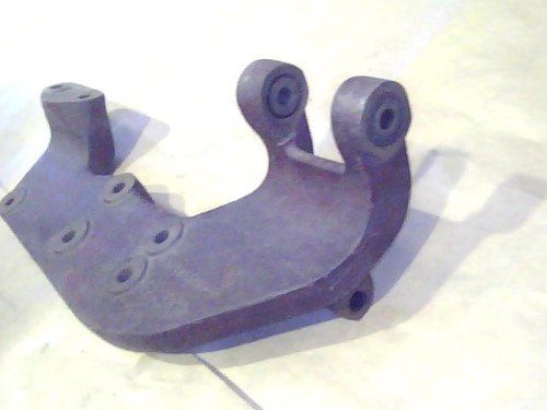

    Vai de novo??? recentemente comprei uma cx dh originalpara minha Toyota agora estou a procura de peças como suporte bomba e outros itens estou para adquirir o suporte da bomba da direção alguém poderia me passar o nomero da peça ou fotos para ver se exto oque estou comprando segue uma foto
    Miniaturas de Anexos Miniaturas de Anexos -suporte-da-bomba-da-direco-hidraulica-toyota-bandeirante-mb_mlb-o-4552922320_062013.jpg

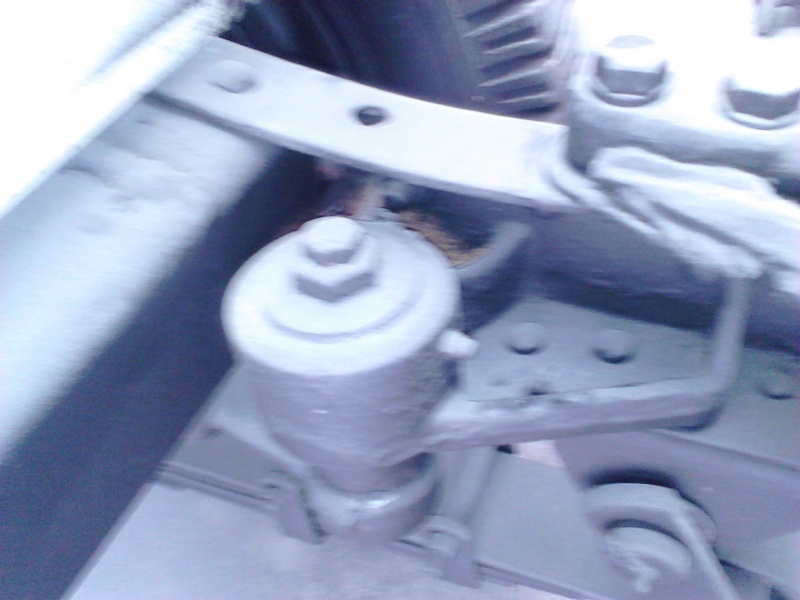

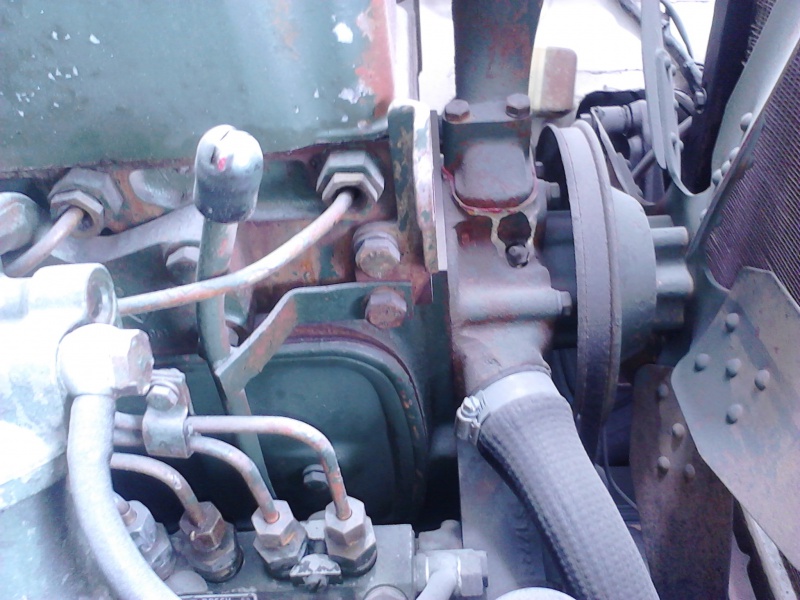

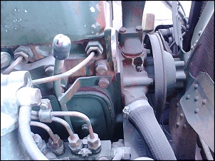

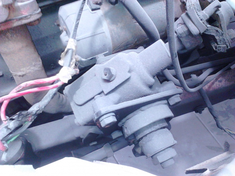

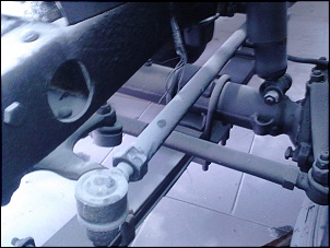

    ainda não comecei a montagem pois a band tah finalizando a parte de funilaria, e soh poderei começar daqui a umas 2 semanas, por isso estou apenas pedindo instruções , de como montar de uma maneira mais segura e no momento soh tenho fotos da direção original dela
    -img_20131102_104633_0.jpg-img_20131102_104405_0.jpg-img_20131102_110113_0.jpg-img_20131102_110130_0.jpg
    Blz as peças que estaão na primeira, segunda e ultima foto sai tudo fora, no lugar da polia da terceira foto vc vai substituir por uma com 3 vias, no virabrequim vai colocar uma com 2 vias, no alternador também duas vias, o ideal é comprar uma bomba hidraulica original ZF com os suportes ai fica show, ai basta instalar o setor do opala lá na frente ligar as barras e mangueiras e boa..
