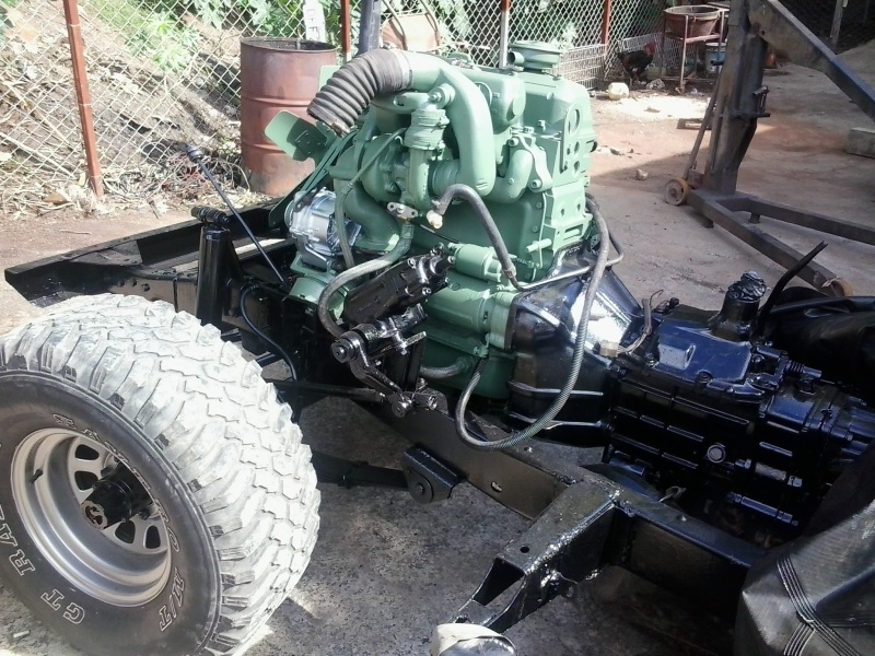

    Radames,
    Me pareceu que o pitman está um pouco voltado para frente (pode ser apenas impressão).
    Veja a foto do meu jipe quando estava desmontado, dá pra ver o posicionamento da caixa, do pitman e da barra.
    HERCÍLIO NETO (Uncle Stan)
