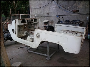

    Antes da desmontagem, foram feitos alguns ajustes no alinhamento da frente, solucionando o posicionamento das hastes dos paralamas e adequação do suporte de bateria que pegava na lata devido ao lift da carroceria.

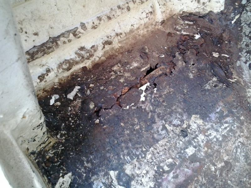

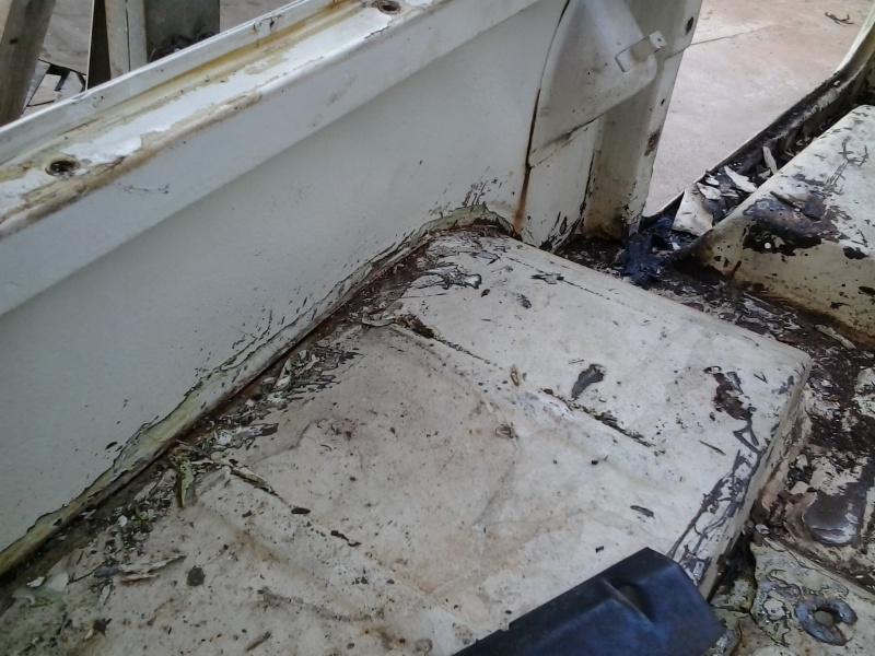

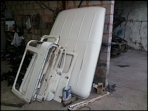

    Uma vez desmontado, tivemos boas e más surpresas e algumas comprovações daquilo que já imaginávamos.
    A lataria tinha bastante trincas e ferrugens, dentro do previsto e boa notícia veio do chassi que praticamente está intacto.
    Imortal - Band Curta 93-2014-02-12-08.57.59.jpg Imortal - Band Curta 93-2014-02-12-08.56.37.jpg

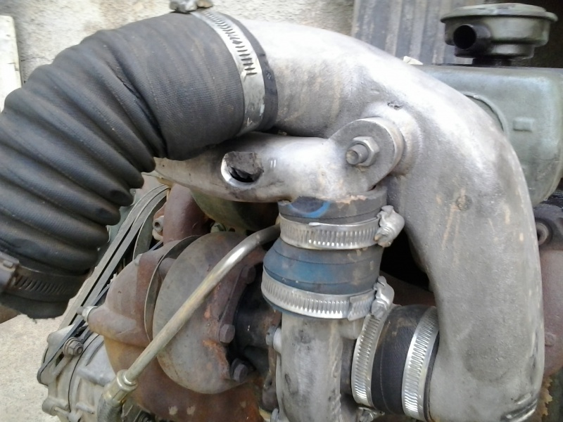

    A má notícia ficou por conta da turbina.
    Pouco antes de levar ao funileiro, percebi que estava soprando e acreditei que havia furado a mangueira. Na verdade o que furou foi a curva de aluminio devido ao atrito com o servo freio. Vou falar com o mecânico para encontrar uma solução para afastar a turbina do servo freio.

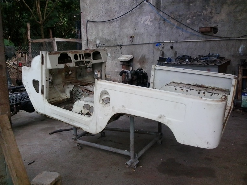

    Mais fotos:
    Imortal - Band Curta 93-2014-02-12-08.57.15.jpg Imortal - Band Curta 93-2014-02-12-08.56.52.jpg Imortal - Band Curta 93-2014-02-12-09.05.30.jpg
    Somente o caixote será jateado. As demais peças estão boas e será usado removedor.

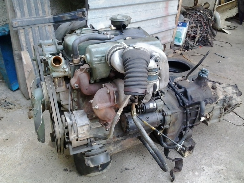

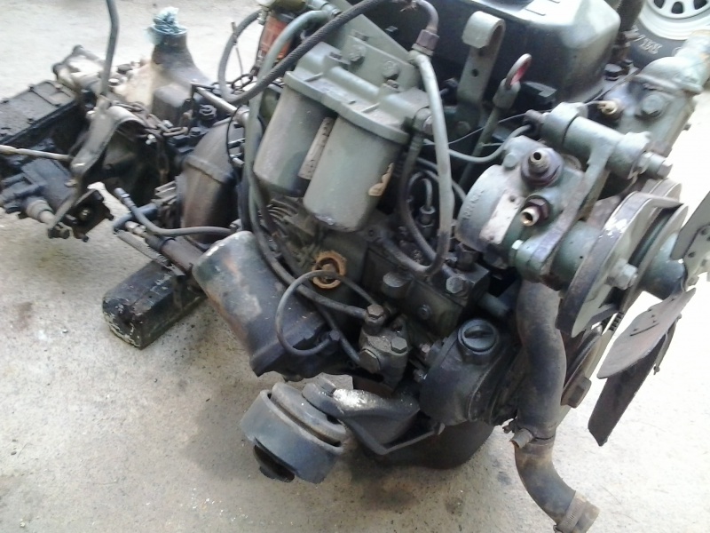

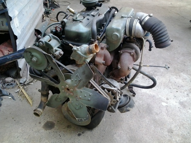

    Algumas do motor:
    Imortal - Band Curta 93-2014-02-12-08.58.10.jpg Imortal - Band Curta 93-2014-02-12-08.58.17.jpg Imortal - Band Curta 93-2014-02-12-09.00.45.jpg

    Ao afastar a tubulação do servo, cuidado para não restringir a entrada do ar.
    Esse problema acontece em todas as bands que usam kit italy e servo moderno (grande).
