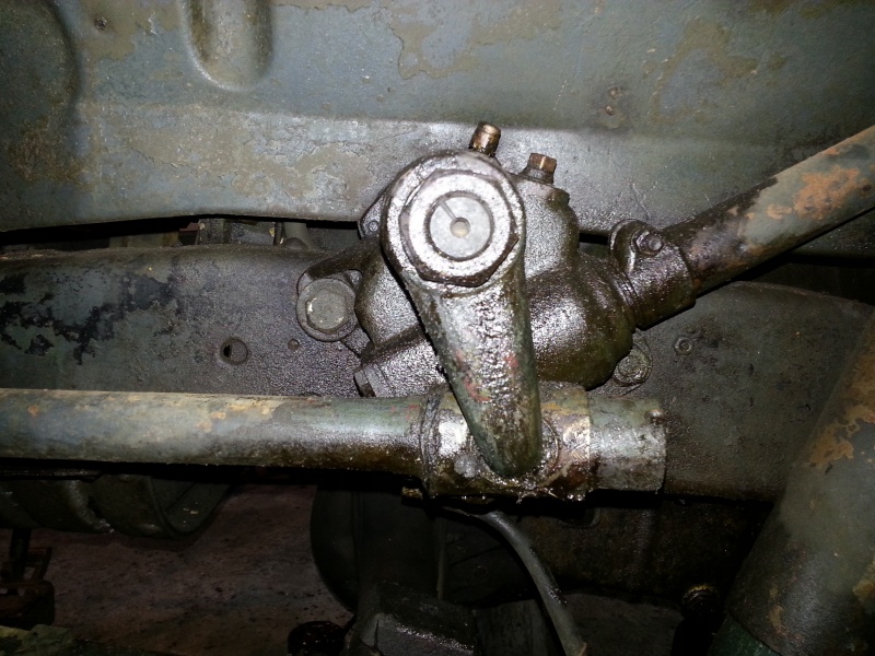

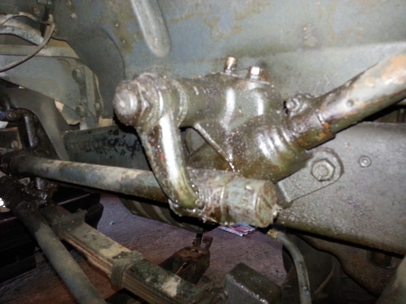

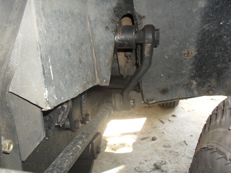

Bem, te perguntei sobre o Pitman pra saber se você tinha esquentado ele e feito a curvatura com ele quente e depois dado a têmpera com cal/óleo.
Eu instalei a DH da F350 no local original, porém o Pitman original da F350 ficou um tanto que avançado para fora, em direção a roda. Mesmo tendo feito desvio na barra de direção lateral, ela continua tocando levemente o amortecedor.
Pretendo entortar o Pitman em direção ao Chassi através de aquecimento. Ainda estou avaliando.
Fotos:
Anexo 468239Anexo 468240
Ahh, e instalei um terminal da Band com rosca inversa no lugar da castanha. O torneiro se encarregou de analisar e fazer um furo cônico com uma bucha de metal cônica. Ficou muito bom. Agora só ajustes na barra ou no Pitman.
