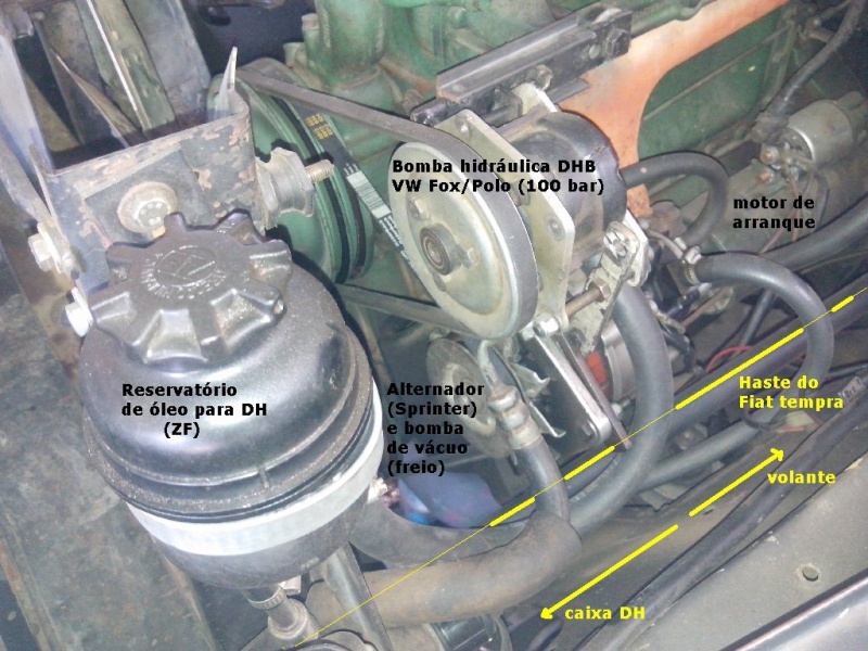

Em Dezembro 2013 adaptei no Jipão uma direção hidráulica ZF (Opala 1988) e bomba DHB (100 bar) do Polo, Fox, Golf. Gastei R$ 1.000,00 (peças + m.o.). Ficou ótimo! Nunca mais quero dirigir sem DH.
Anexo 491268 Anexo 491269
Parabéns Capt Gottlieb,
com DH na Band... kabou a malhação de braço.He he he!
