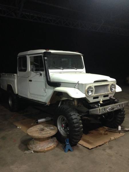

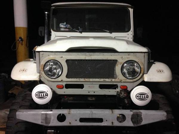

Minha receita para direção hidráulica no Dico (band)
Caros, gostaria de deixar minha contribuição para adaptação da direção hidráulica na toyota bandeirante (no meu caso uma curta 1965 com motor original OM-324) foram utilizados os seguintes componentes;
- caixa de direção hidráulica do opala ZF (acho que é 1984)
- bomba de duração universal da DHB
- barra de direção hidráulica da blazer (que liga na caixa)
- eixo da coluna de direção do uno na coluna original da band
- e muita engenharia para ligar tudo (kkkkkk)
segue imagens;
