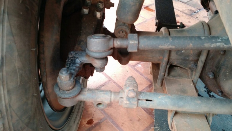

    Minha receita para direção hidráulica no Dico (band)
    Caros, gostaria de deixar minha contribuição para adaptação da direção hidráulica na toyota bandeirante (no meu caso uma curta 1965 com motor original OM-324) foram utilizados os seguintes componentes;
    - caixa de direção hidráulica do opala ZF (acho que é 1984)
    - bomba de duração universal da DHB
    - barra de direção hidráulica da blazer (que liga na caixa)
    - eixo da coluna de direção do uno na coluna original da band
    - e muita engenharia para ligar tudo (kkkkkk)
    segue imagens;
    Miniaturas de Anexos Miniaturas de Anexos -9468a038-4abb-48ac-b8df-02fd80b38e20.jpg   -8aa61c6f-2c7d-4b75-8c6e-280f3fb27c7a.jpg   -888a3e14-e9b3-4277-a930-e65814e46dc1.jpg   -56a50135-8358-405f-b40c-f683609a460b.jpg   -2c8ef3fc-3764-4dcc-8019-73e501e7481d.jpg

    Usuário Avatar de Douglas Arco
    30/08/2015
    Araraquara/SP
    16
    Concordo plenamente. Eu já pedi para usinar um high steer para substituir esse. Mas obrigado pelo alerta. Inclusive gostaria de deixar claro que são consegui fazer essas adaptações com dicas que li no fórum. Aqui tem muita informação para iniciantes de band como eu.
