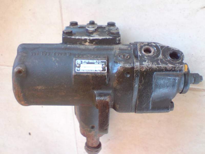

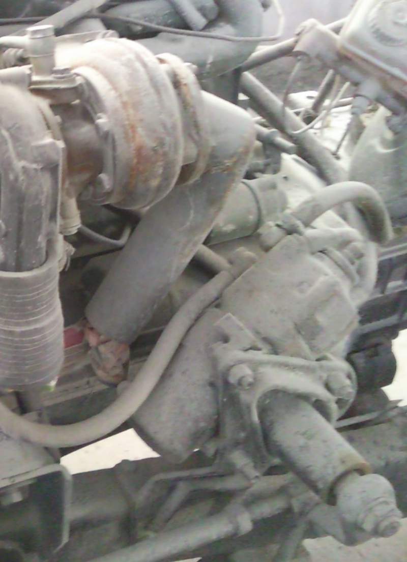

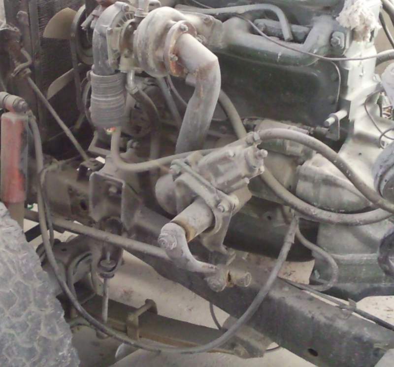

Eu já tenho instalado na Bisonha uma direção hidráulica completa do Dodge Dart(bomba e setor) funcionando ha 8 anos. Mandei fazer essa adaptação por um amigo muito conceituado aqui na região. Não sei dizer o que foi feito, se usou a base do Dodge ou manteve a original!
Quanto ao reparo, acredito que seja o mesmo porque mandei fazer um reparo quando fui adaptar e no representante da ZF tinha o reparo completo para essa caixa e que, segundo o técnico que fez o serviço e verificou as pressões de uso, disse que era um setor hidráulico bastante comum em carros, mudando tipo de eixo e suporte de fixação.
Assim que der, vou tentar fazer umas imagens para tirarmos a dúvida. A minha dúvida é se o "frezado" do braço da direção do setor hidráulico da Band é o mesmo do Dodge Dart.
