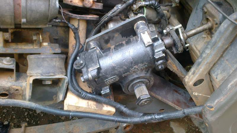

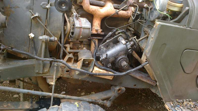

Esta caixa, comprei de um amigo que a adquiriu de um saldo de pecas da Iveco, não sei direito a qual modelo de caminhão pertence, me parece ser de um 3/4 na plaqueta tem escrito ZH SD, 8090 978 938. Ela tem o mesmo sentido de rotação da caixa original ou seja, volante sentido horário, braço sentido ant-horário.
Pesquisando um pouco encontrei alguns caminhões que a utilizam, Vw 8.150 e Mb Accelo 715l

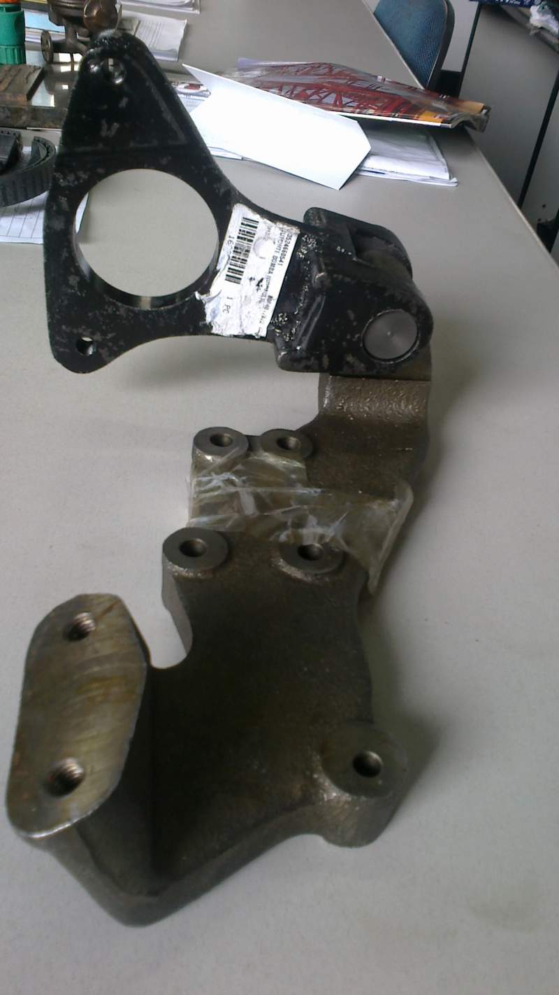

Primeira parte do suporte da caixa já esta no lugar. Amanha pretendo terminar esta etapa.
Gastos:
- caixa VW 81.50: R$1.000,00
- Chapa cortada: R$45,00
- Suporte novo da bomba hidráulica completa R$150,00
- Chapa reforço da caixa R$25,00
- Parafusos de aço 18mm R$4,50
Segue a s fotos
Anexo 397874
Anexo 397875
Anexo 397876

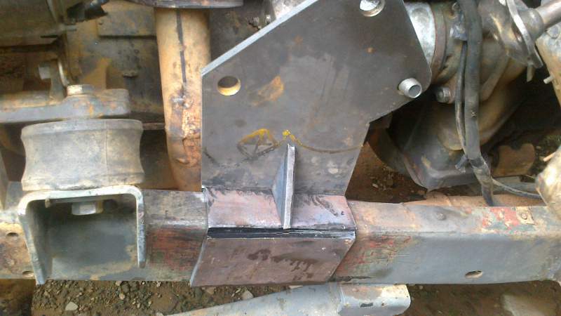

Mas me diga... vai parafusar o suporte no chassi, ou vai soldar mesmo???
Manual da band recomenda que, quando não for possível rebitar, colocar parafusos.
Vai aproveitar os buracos do suporte anterior para fixar, ou fará novos?
Bruto o negócio aí, rapaz! gostei!
chapa 5/8 ou 9mm suporte é original do Mb 1113, deve ficar conforme a foto.
Anexo 398013Anexo 398014Anexo 398015Anexo 398016
