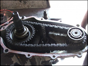

    como havia falado.. hj dia 05 chegando aki em recife.. fui logo no mecanico tirar realmente a duvida se funciona ou não a redução do jimny para samurai helicoidal..
    abrimos a caixa.. trocamos as 2 engrenagens... montamos tudo e advinha.. VUALA ^^ tudo perfeito..
    engate da 4x4H e 4x4L tudo perfeito... passai 01 hora testando o carro... pois meu irmão precisou viajar de volta para maceio com o meu carro...
    redução do X funciona PERFEITO no samurai helicoidal!!!!!!
    o carro fico bem mais esperto.. o giro sobe mais rapido.. estou usando pneus 215/75/15 com recapagem.. ta mais alto.. e ainda consiguo no asfalto rasgar pneu de segunda marcha ^^
    o carro antes suava para dar 120km/h ... agora ele da sorrindo.. facim facim... ta disposto pacas... claro que com giro mais alto =)
    não andei muito com ele.. mais alguns teste que fiz:
    A ladeira da garagem do apartamento aki.. tenho que parar na metade dela e descolar depois.. para poder abrir o portão.. antes somente comigo dentro do carro.. eu metia o pe e ele descolava morrendo...
    hj eu e meu irmão dentro.. (107kg + 100kg) o carro cantou pneu e subiu que nem um foguete bom d++ hehe
    ou teste foi a retomada.. eu de 5. marcha a 40km/h.. acelerando ate 100km/h o giro sobe rapidinho e ele desenvolve bemmmmm melhor.. =) ou seja para mim que viajo sempre.. fica show a retomada =)
    no mais.. so poderei testar na areia acho que proximo fim de semana.. e lama so quando são pedro mandar agua pro nordeste.. hehe
    ah detalhe.. a 120km/h o carro tava a 5300rpm... =)
    bom .. duvidas so perguntar.. =)
    tirei poucas fotos.. pois estava no trabalho e indo la ver.. não deu para tirar muitas fotos.. =)

    Me diga as engrenagens que trocam são essas que aparecem na foto, ou seja as da corrente.
    Andrehuff - Indaiatuba
  • #196
    Usuário Avatar de MaGao
    26/02/2008
    Maceió/AL
    2,780
    Citação Postado originalmente por ANDRÉHUFF Ver Post
    Sim sim..
    são as que pegam na corrente =)

    Perguntas:
    _ Colocando duas engrenagens novas em uma corrente ja desgastada não tem perigo de f*#&r as engrenagens novas
    _ Da mesma forma teremos aquele peculiar ronquinho como nas caixas dos samucas de engrenagem quando instalado o X
    _ E por ultimo como analizar a corrente para verificar em que estado ela se encontra
    Perguntas:
    1. rapaz.. a tendencia da corrente ficar pulando.. acho pouco provavel esculhambar a engrenagem.. mais como não é o correto..
    2. ficou com um roncado principalemente em segunda marcha.. mais bem pouco nada d+
    3. eu so sei que ela nao pode ter folgas nas juntas.. deum dente com outro.. fora isso os mais esperientes resumem ai..
    Perguntas:
    Sim, vai foder as engrenagens novas
    2 caixas de concepções diferentes, caixas com corrente tendem a ser mais silenciosas, mas tipicamente as caixas de Jimny roncam um pouco acima de 120km/h
    A olho nú é impossível pq a diferença é de decimos. Você sabe que corrente está em vias de ser trocada quando começar a pular. Você vai notar uns barulhos tipo clack clack vindo da transferencia, tipicamente a corrente dura 80.000km.
    Se a caixa já for bem rodada vale a pena trocar os 4 rolamentos ref. 62/28C3 pq eles tambem causam roncos quando desgastados.
