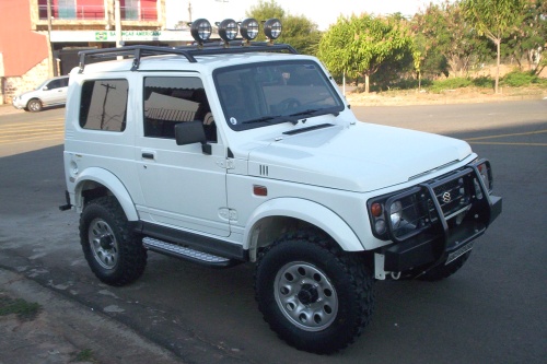

    O Fabil esse Samurai o qual citei ta hoje com uns 90000 km + ou -, e ano passado, ou seja, uns 8000 km a menos a corrente e as engrenagens foram pra casa do c@##@**o, como o Samuca é de um grande amigo mas que não faz trilha, o jipinho é somente usado como apoio em provas de biker, o danado nunca foi forçado, nem o antigo dono usava em trilhas, o carro usa pneus BF AT 30,5x15, mas mesmo com esse bom histórico a tal corrente aguentou uns 80 e poucos mil km, como eu comprei as peças novas pra ele em sampa la na Carreira ( R$1780,00 tudo) sei que ta novo não chegando nem a 10000 km só de rua e estrada, me animei agora em por o 2.65 se realmente pegar ele.
    Pergunta, como vai ficar no dia a dia influenciara no consumo Quanto gasto com o equipamento + MO
    Ó o bichinho ai embaixo ainda com os pneus 225x15 antigo ainda.
