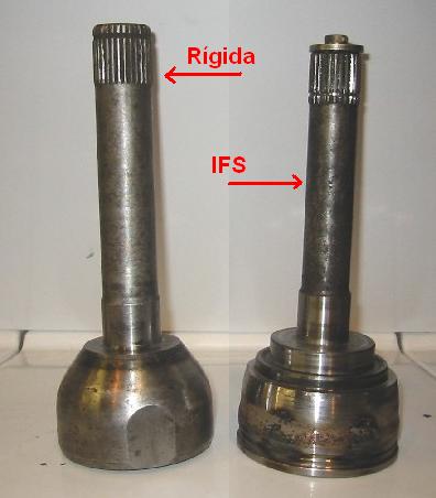

    Tem diferença mesmo olha só:

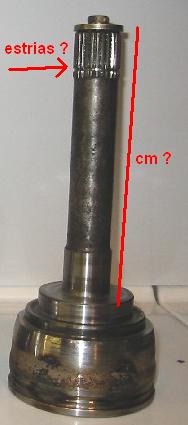

    Evoluindo na brincadeira, sabe dizer se algum trabalho deve ser feito na Homo? a quantidade de estrias do lato da roda livre parace que 26 estrias para o Vitara e Hilux IFS, mas e o tamanho dela? o diametro da tulipa ja foi checado? Parece que fazer o semi que liga a homo ao diferencial é o menor dos problemas...
