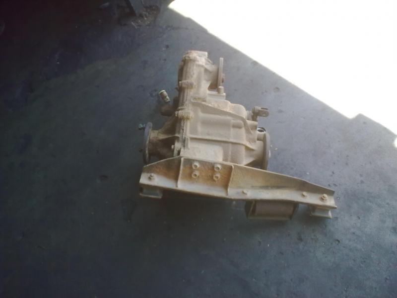

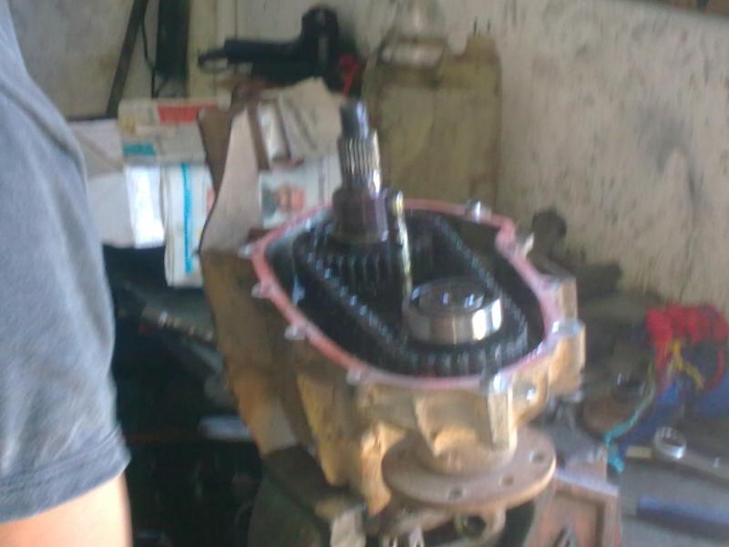

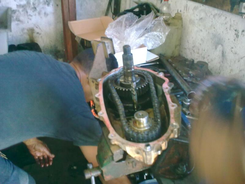

    Fotos
    Seguem as fotos da montagem da minha x-crawler. O bichinho ficou "nervoso", .
    Notem a cara de felicidade do "representante local", Sr. Joao Gomes (Magao), :P.
    Alberto
