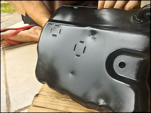

    Estou trocando óleo de cambio total auto para uma galera (7,2L da 2.0 e 10,1L da V6), já foram 8 carros e reparei q em alguns casos, por incrível q pareça o cárter do câmbio auto tb toma porradas.. veja abaixo um cárter com 3 pedradas..
    Ou seja, tudo depende do que realmente vai fazer com o carro..
