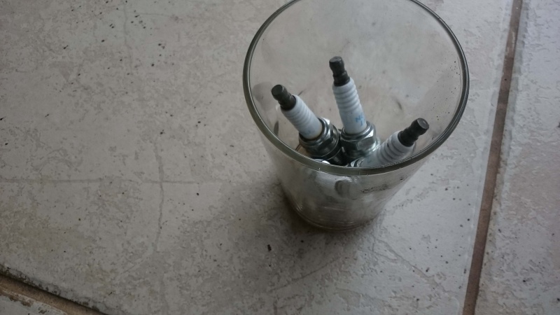

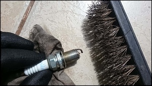

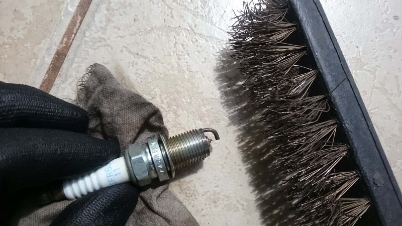

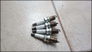

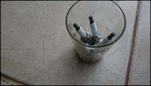

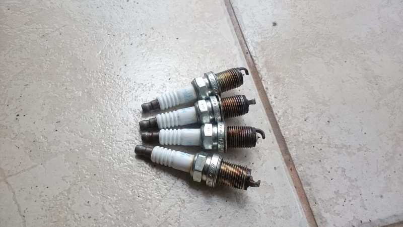

    Relato sequencial de esrros para estouro de Pistão em GV3 2.0
    Os anéis do pistão 2 travaram e o óleo passou pra câmara, encharcando a vela.
    Um mexanico na beira da estrada trocou a vela (não se sabe o modelo, mas deve ser de Uno) e esta superaqueceu a câmara ao ponto de derreter o pistão.
    Com isso, o óleo foi consumido, causando atrito entre o pistão/cilindro/virabrequim.
    A questão é: pq os anéis do pistão travaram? Óleo baixo? Muita borra?

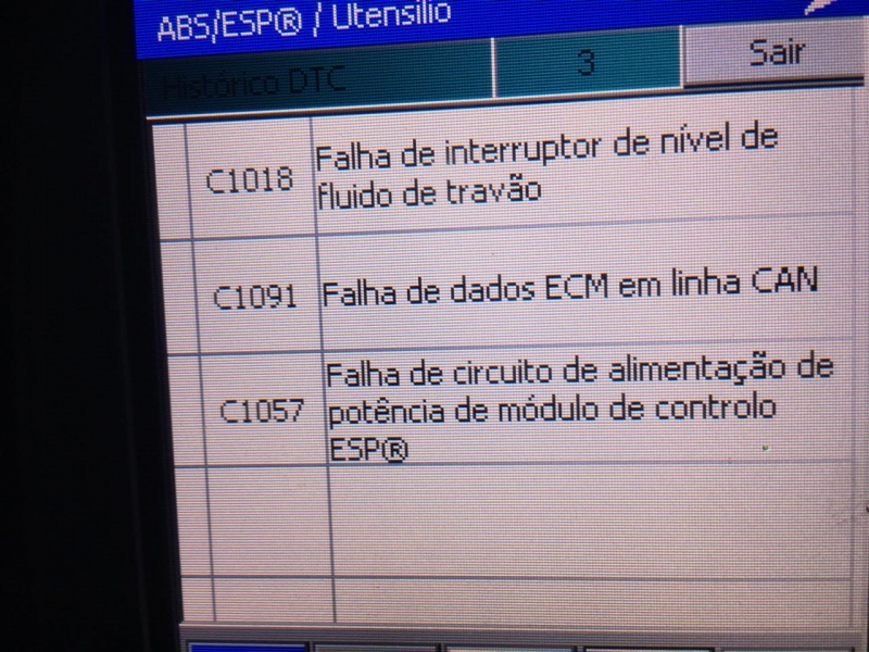

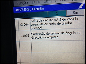

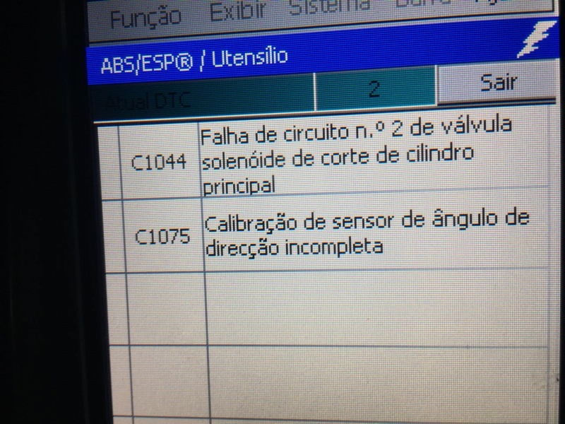

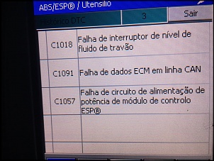

    ESP PROBLEMS (V6 3.2 e 2.4)
    Alguns colegas tiveram o problema de aparecer a Luz do ESP piscando ou acesa no painel.
    Seguem alguns relatos com a solução simples e a complexa cara em último caso..
    "... a CSS já havia condenado a central de um amigo. mas .ele apenas trocou a bateria e o problema no ESP nunca mais apareceu..."
    Aconteceram situações parecidas com outras pessoas nos EUA e UK
    ESP Warning - Suzuki Forums: Suzuki Forum Site?page=4
    Resposta da Suzuki:
    "We can confirm that a bulletin has been sent to the Dealer Network notifying them that a modified ESP actuator is available for the Grand Vitarashould customers complain that the ESP service light appears temporarily on the dashboard. The service light can appear in cold weather whereby the batteryvoltage is extremely low for a short period of time. Even after the modified actuator is fitted the service ESP message may still appear on the dashboard. This is due to climate factors beyond our control. This light appearing on the dash does not effect the function or performance of the ESP system and is of no detriment to the vehicle. It is only if the light appears constantly on the dash that would we suggest that your ESP unit requires further diagnosis. "
    Nesse fórum o pessoal fala muito em bateria fraca e condições climáticas (no caso muito frio), diferente um pouco de nós no Brasil.
    Segue o boletim da Suzuki:
    TSB for GV ESP system.pdf
    by Xara: "Ali diz o seguinte, já vivi isto, se a bateria está com pouca energia, qdo vc dá partida o sensor acusa baixa voltagem e interpreta isto como um problema/mensagem de erro, mas a principio é um problema de software, que deve ser atualizado e em ultimo caso a troca do atuador do abs/esp."
    Algumas telas de erro zerados via software na CSS (o scanner elm327 não zera esses erros):
    GV3 2009 - Perfumarias e Lift 1 1/4" feito em casa-gv3-esp-problems-1-.jpg GV3 2009 - Perfumarias e Lift 1 1/4" feito em casa-gv3-esp-problems-2-.jpg
    Resumindo na V6 não se pode deixar o carro sem bateria ou desconectar o fio e deixar por um longo periodo de tempo esperando se zerar os erros. Se isso ocorrer o problema se agrava e ai só na CSS pra ajustar, conforme acima.

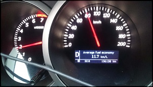

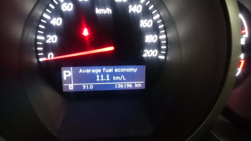

    Limpeza de bicos injetores GV3 2.0
    Segunda vez q fiz limpeza mas agora trocando as peneiras.
    Ficou bem esperto o carro. Os filtros estavam esfarelando de velhos (acho q nunca tinham sido trocados - carro com 136kkm) e acredito q alguns pedaços deles já estavam obstruindo os furos dos bicos injetores.
    GVIII 10 3.2 AT 4x4 Lift 2,5", Roadcruza AT 245/60/18
    GVIII 10 2.0 AT 4x4 Lift 2,0", Dunlop ST 225/70/17
  • #672
    Usuário Avatar de Chuva
    14/06/2011
    Araçoiaba da Serra/SP
    2,579
    Agradecimentos: 102

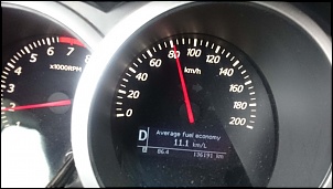

    A limpeza de bicos injetores no método caseiro funcionou!! kkk
    Média abaixo de quase 100 km sendo uns 80 km na estrada e 20 na cidade (SP de férias até q tranquilo).
    A maior parte do percurso foi em 2000 giros a 70~90km/h, pra não sair do giro. Antes a média era de 7km/L!!
    Aprox. 30km rodados:
    GV3 2009 - Perfumarias e Lift 1 1/4" feito em casa-gv3-2.0-consumo-apos-limpeza-caseira-de-bicos-injetores-2-.jpg
    uns 85 km rodados:
    GV3 2009 - Perfumarias e Lift 1 1/4" feito em casa-gv3-2.0-consumo-apos-limpeza-caseira-de-bicos-injetores-3-.jpg
    Parando na garagem:
    GV3 2009 - Perfumarias e Lift 1 1/4" feito em casa-gv3-2.0-consumo-apos-limpeza-caseira-de-bicos-injetores-1-.jpg
