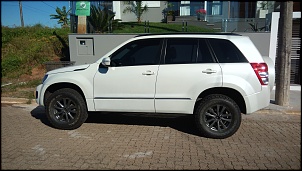

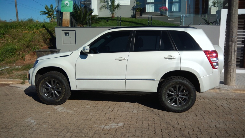

    Olha aí foto da GV, agora com lift 35mm e pneus General Grabber 245/70 R16. Rodas Civic
    GV3 2009 - Perfumarias e Lift 1 1/4" feito em casa-img-20170628-wa0034.jpgGV3 2009 - Perfumarias e Lift 1 1/4" feito em casa-p_20170719_142737.jpg

    Ficou linda Jorge!! Parabens!!
