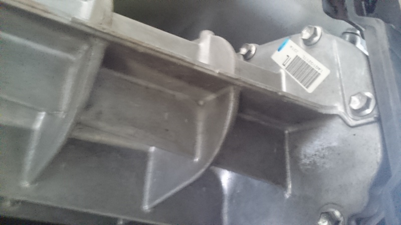

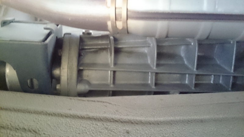

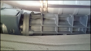

    DETALHE IMPORTANTÍSSIMO NA TROCA DE ÓLEO DE CAMBIO AUTOMÁTICO
    JUNTA DO CARTER!!!
    Depois de muitas trocas de fluido de câmbio na GV3 deparei-me com um problema muito chato.
    A qualidade das juntas do cárter encontráveis no mercado!!
    GV3 2009 - Perfumarias e Lift 1 1/4" feito em casa-gv3-na-rampa.jpg GV3 2009 - Perfumarias e Lift 1 1/4" feito em casa-gv3s-v6-2-.jpg GV3 2009 - Perfumarias e Lift 1 1/4" feito em casa-gv3-nila.jpg
    Há a junta original que é de cortiça emborrachada na proporção (aparentemente) de 70% borracha e 30% cortiça (R$ 270 na css).
    Há a junta paralela daquele material que parece papelão de boa qualidade. Este parece ser encerado e tem um pouco de "cola" qdo se umidece (uns R$ 50 no ml).
    Há a junta de cortiça emborrachada q dá para se fazer com placas compradas no ML. São meio a meio e tem uma qualidade excelente de vedação, instalação, custo, temperatura e funcionalidade! (estou usando muito esta; R$ 30 a placa de quase 1m2)
    E infelizmente há a junta VAGABUNDA QUE TE DÁ A MAIOR DOR DE CABEÇA! Claro que testei essa no meu carro e foi um
    transtorno para trocá-la, já que a V6 dá muito mais trabalho para desmontar o cárter (tem q tirar parte do escape)
    Segue algumas fotos que tirei:
    Cortiça emborrachada meio a meio:
    Usei tesoura boa, caneta de marcar CD e um furador de martelo de 7mm para fazer as juntas.
    GV3 2009 - Perfumarias e Lift 1 1/4" feito em casa-gv3-troca-de-oleo-cambio-auto-osmar-3-.jpg
    E essa aqui é a junta VAGABUNDA q não aguenta os 140 graus do óleo do câmbio e "COZINHA" nas superfícies e fica "ENCHARCADA" de óleo vermelho ATF pelo meio e ... VAZA!! Ohh desgraça de junta!
    GV3 2009 - Perfumarias e Lift 1 1/4" feito em casa-gv3-v6-junta-de-carter-cambio-auto-clicparts-de-terceira-qualidade-2-.jpg GV3 2009 - Perfumarias e Lift 1 1/4" feito em casa-gv3-v6-junta-de-carter-cambio-auto-clicparts-de-terceira-qualidade-1-.jpg
    Tirei e tentei colá-la para descobrir o que estava acontecendo e mesmo assim ela vaza pelo meio.. um fiasco..
    GV3 2009 - Perfumarias e Lift 1 1/4" feito em casa-gv3-junta-v6-vagabunda-cozida-nas-bordas-e-enxarcada-por-dentro-.jpg
    Infelizmente o vendedor continua no ML vendendo e não deu importância ao fato. Além do tempo perdido, óleo, mão de obra e valores ainda temos q arcar com o acaso dos maus profissionais.
    A loja que vende é a ClicParts no Ipiranga.. quem for fazer, já sabe! Eles copiam um projeto de qquer carro e saem vendendo o formato e medidas originais de um material muito inferior sem se preocupar se vai o não funcionar no veículo.
    Mais um picareta no mercado. Bacana, né?
