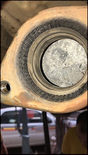

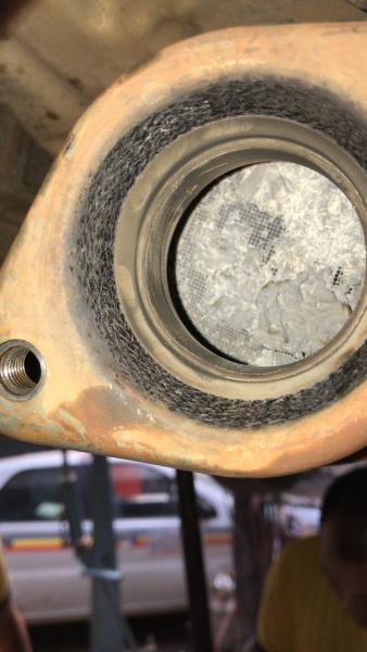

    Catalisador entupido ou com função alterada:
    Mais um exemplo de que o fluxo de saída pode alterar a medição da segunda sonda lambida causando a luz de injeção no painel com o famoso erro P420 no scanner.

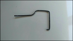

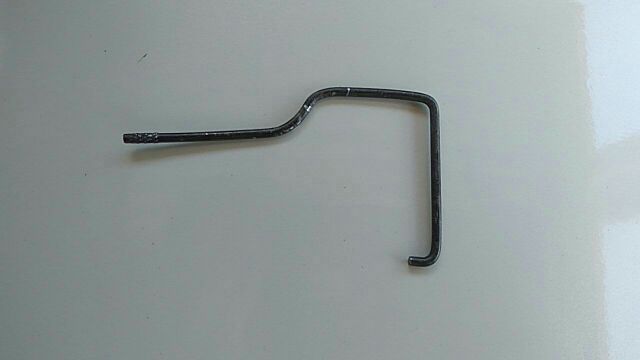

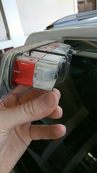

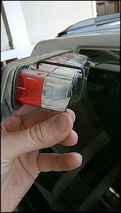

    Chave especial para retirar break light
    GV3 2009 - Perfumarias e Lift 1 1/4" feito em casa-gv3-chave-especial-para-tirar-break-light-2-.jpg GV3 2009 - Perfumarias e Lift 1 1/4" feito em casa-gv3-chave-especial-para-tirar-break-light-1-.jpg

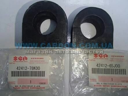

    Códigos de dois modelos de barra estabilizadora.. precisa confirmar qual é da 2.0 e qual é da V6
    GV3 2009 - Perfumarias e Lift 1 1/4" feito em casa-gv3-buchas-da-barra-estabilizadora.jpg
