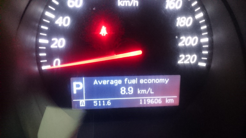

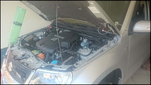

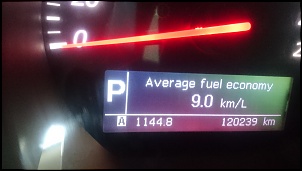

    GV3 V6 super autonomia
    Quem disse que a V6 bebe mais que a 2.0? kkk
    Se com todos os itens ajustados, a autonomia a longo prazo é muito boa.
    Condições:
    - metade estrada e metade cidade transito ferrenho de SP;
    - pneus com 30 libras bf 225 75 16;
    - oleo 0w30 sintetico (sp frio permite!);
    - pé leve na maior parte do tempo já que o carro embala sozinho. Mas na necessidade sento o pé normalmente e o carro voa;
    - carro com um passageiro/motorista geralmente;
    - mecanica completamente em dia com bicos, coletor e tbi limpos;
    - velas em dia de iridium;
    - combustível limpo (filtro adicional);
    - gasolina comum ou aditivada BR apenas (diferente da 2.0 q gosta mais de ypitanga).
    Mais de 1000 km pra comprovar que é possivel. O registro não foi zerado em nenhum momento!
    GV3 2009 - Perfumarias e Lift 1 1/4" feito em casa-gv3-v6-autonomia.jpg GV3 2009 - Perfumarias e Lift 1 1/4" feito em casa-gv3-v6-super-autonomia.jpg
    Já passei dos 2k km e a média continua por volta de 8.8km/l.

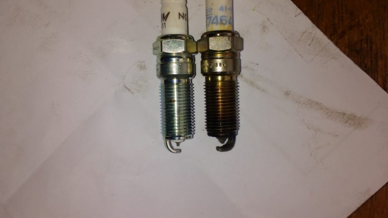

    GV3 V6 velas ACDelco originais
    Carros V6 que pego para fazer manutenção com mais de 100kkm e com velas de 30kkm de platina ainda originais.. essas velas nem se acha para vender mais..
    Que raio de manutenção em concessionária é essa onde se cobra na NF e não se troca a peça? Ainda bem q o carro é parrudo..

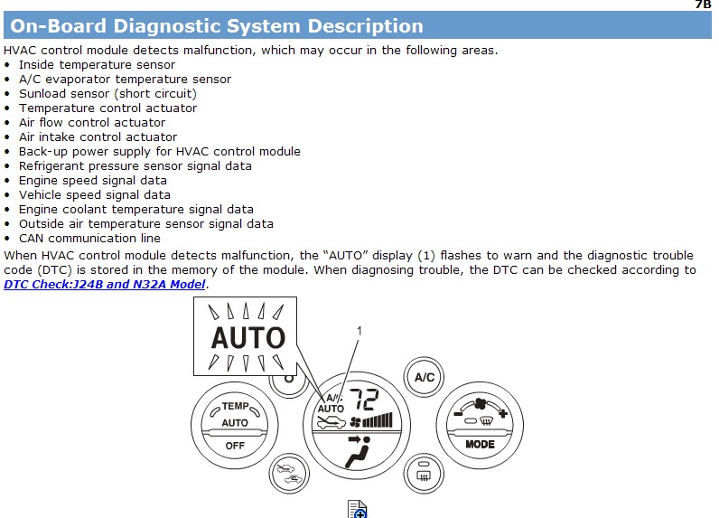

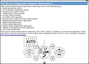

    GV3 conversando com o proprietário
    Quando há algo errado no carro um sinal piscante no mostrador do AC aparece para te ajudar..
    GV3 2009 - Perfumarias e Lift 1 1/4" feito em casa-gv3-sinal-de-problema-no-mostrador-ac.jpg

    GV3 Ar Condicionado
    Resumo de detalhes do sistema de AC da GV3
    GV3 2009 - Perfumarias e Lift 1 1/4" feito em casa-gv3-detalhes-ac.jpg

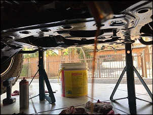

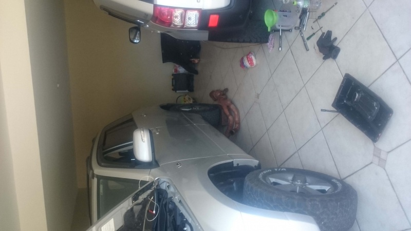

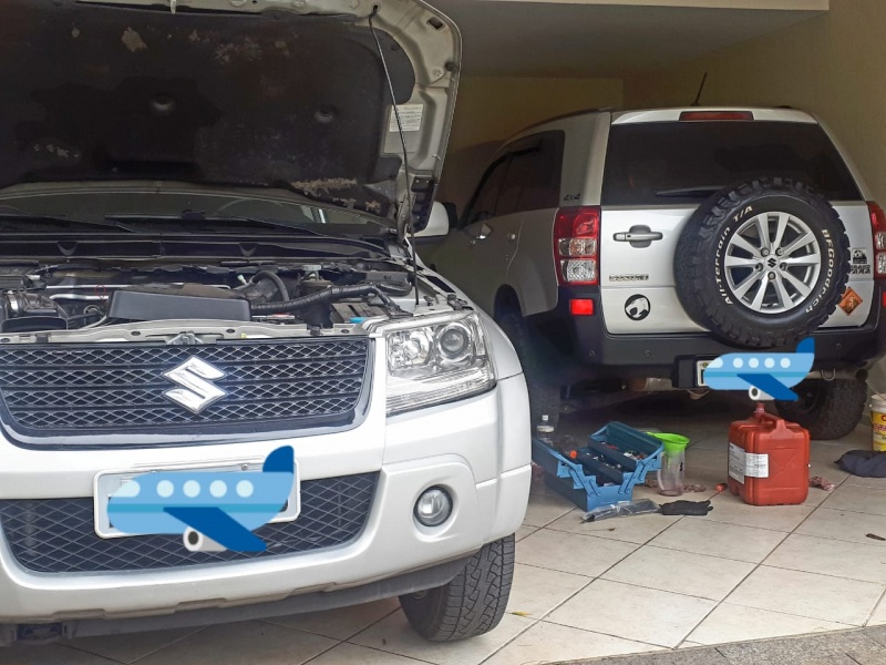

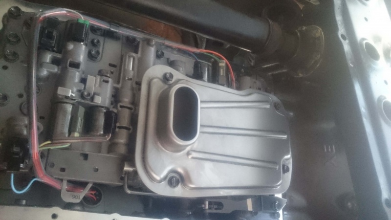

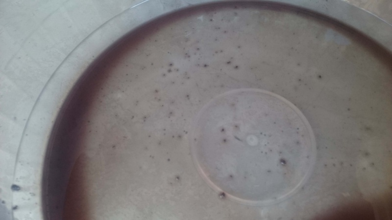

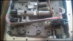

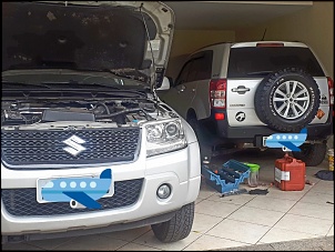

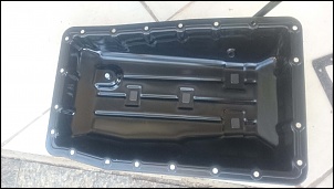

    GV3 Troca de fluido de cambio
    Galera, como já foi amplamente debatido, segue mais um dos diversos carros que pego pra trocar oleo de cambio com o oleo errado. Ele é azulado depois de um tempo q sai e amarelado no sistema, alem de tb nao ter o cheiro caracteristico do ATF 3309 original.
    Ou seja, pessoal continua teimando ou sendo enganado usando oleo diferente da especificação. HA RELATOS FATIDICOS de pessoas que perderam marchas e trocaram o cambio por completo por uso de oleos diferentes como o sintetico "maravilhoso" Dexrom III. Reparem no fundo do balde os tecos de material que sobraram no fundo do balde. As limalhas estavam no ima, isso não são limalhas!!
    GV3 2009 - Perfumarias e Lift 1 1/4" feito em casa-gv3-troca-de-oleo-de-cambio-2.0.jpg GV3 2009 - Perfumarias e Lift 1 1/4" feito em casa-gv3-troca-de-oleo-de-cambio-contaminado-azul-3-.jpg
    GV3 2009 - Perfumarias e Lift 1 1/4" feito em casa-gv3-troca-de-oleo-de-cambio-contaminado-azul-2-.jpg GV3 2009 - Perfumarias e Lift 1 1/4" feito em casa-gv3-troca-de-oleo-de-cambio-contaminado-azul-1-.jpg
    GV3 2009 - Perfumarias e Lift 1 1/4" feito em casa-gv3-troca-de-oleo-de-cambio-contaminado-azul-4-.jpg GV3 2009 - Perfumarias e Lift 1 1/4" feito em casa-gv3-troca-de-oleo-de-cambio-contaminado-azul-8-.jpg
    Mas por parivel q incresça esses cambios estão com sintomas OK de funcoinamento.. eita carro parrudo!!
    GV3 2009 - Perfumarias e Lift 1 1/4" feito em casa-gv3-troca-de-oleo-de-cambio-contaminado-azul-5-.jpg GV3 2009 - Perfumarias e Lift 1 1/4" feito em casa-gv3-troca-de-oleo-de-cambio-contaminado-azul-6-.jpg
    GV3 2009 - Perfumarias e Lift 1 1/4" feito em casa-gv3-troca-de-oleo-de-cambio-contaminado-azul-7-.jpg

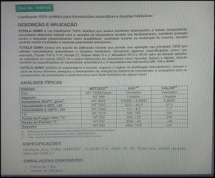

    ESPECIFICAÇOES DO ATF 3309 E UM QUE NÃO É COMPATIVEL MAS Q TB COLOCAM NA GV3 ERRONEAMENTE, A MEU VER:
    GV3 Especificação ATF 3309.pdf
    GV3 2009 - Perfumarias e Lift 1 1/4" feito em casa-gv3-especificacao-oleo-tutela.jpg

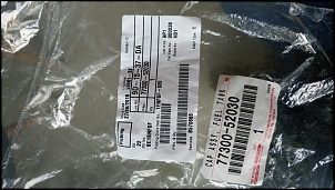

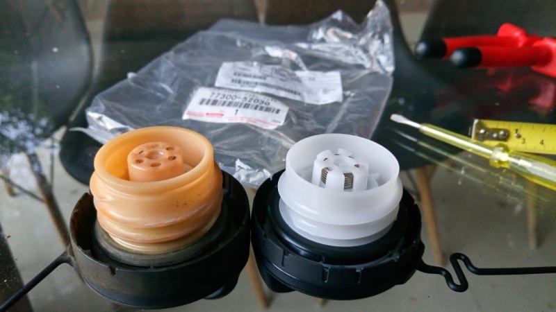

    GV3 V6 Tampa de combustivel compativel
    Creditos Duflair que achou uma tampa de combustivel compativel para a V6 para prevenir e sanar o problema de pressão negativa que o carro apresenta.
    A ideia é a troca preventiva, já q em diversos casos mais avançados o tanque simplemente racha e vaza quando a válvula da tampa não mais funciona perfeitamente.
    GV3 2009 - Perfumarias e Lift 1 1/4" feito em casa-gv3-v6-tampa-do-tanque-de-combustivel-com-valvula-1-.jpg GV3 2009 - Perfumarias e Lift 1 1/4" feito em casa-gv3-v6-tampa-do-tanque-de-combustivel-com-valvula-2-.jpg

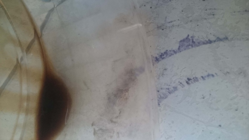

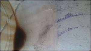

    GV3 com 100kkm e nunca trocado o fluido de D.H. (ATF D/M)
    GV3 2009 - Perfumarias e Lift 1 1/4" feito em casa-gv3-cor-da-placa-de-sujeira-no-reservatorio-da-direcao-hidraulica.jpg
    Placa de limalha

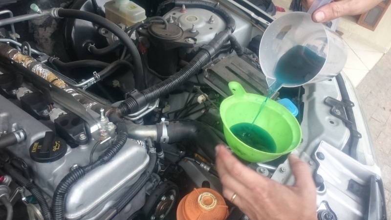

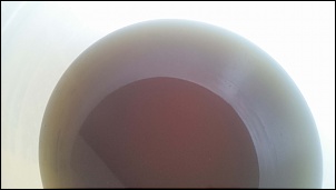

    GV3 Fluido do "radiador"
    Quando te trocam o fluido de radiador por algo diferente do especificado e a cor do sistema muda completamente, o que em curto prazo pode aglutinar particulas e coagular parte do fluido ocasionando entupimento em seçoes do radiador..
    GV3 2009 - Perfumarias e Lift 1 1/4" feito em casa-gv3-agua-no-radiador.jpg
    Fluido errado!
    GV3 2009 - Perfumarias e Lift 1 1/4" feito em casa-gv3-cor-do-fluido-de-arrefecimento.jpg
    Fluído correto (cor e cheiro caracteristicos!)
