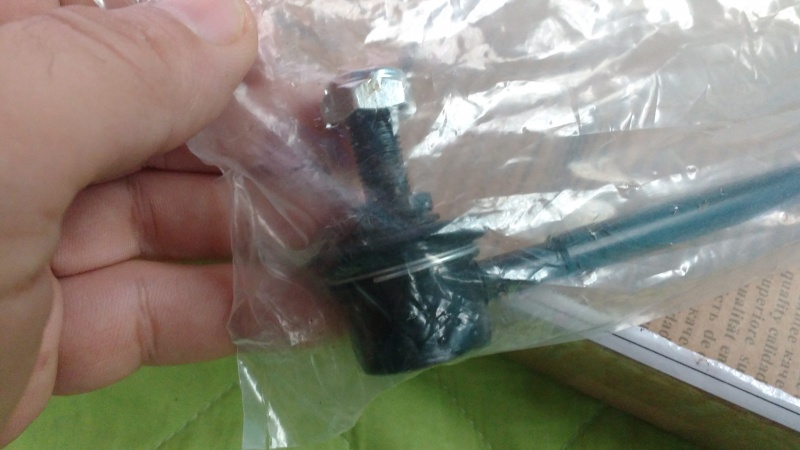

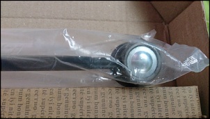

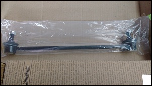

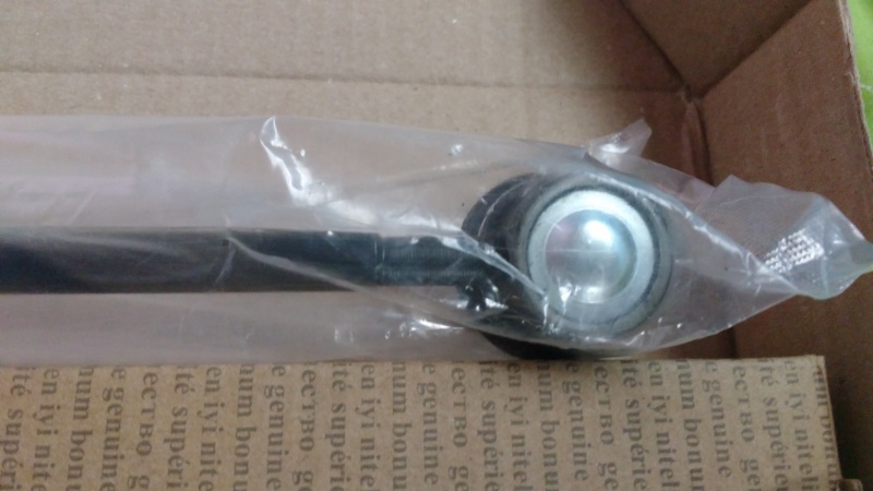

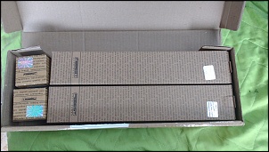

    Só para conhecimento.
    Buchas da barra estabilizadora e bieletas paralelas da marca Febest.
    Não sei se vão durar, mas a aparência é ok.

    Citação Postado originalmente por rui camara Ver Post
    Marco, anota a kilometragem pra gente acompanhar quanto vai durar.
    Rui pode deixar que vou informar se as peças valem apena.
    O preço eu digo que vale.
    As bieletas foram 98.50 cada
    E as buchas 38.45
    Compradas na Ecorepair.
