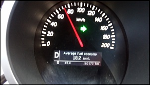

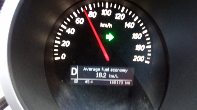

    Autonomia L4 2.0
    Somente estrada plana, mais de 30km, velocidade constante por volta de 80km/h, carro vazio, pneus pirelli biscoito com 35 libras, método de pilogatem taxista monge tibetano, gasolina BR comum (posto novo) a R$4.30 e bicos injetores alternativos:
    Acredite quem quiser (mecas me "adoram".. kkk). Carro com 161kkm GV3 4x4 auto 2009.
    GV3 2009 - Perfumarias e Lift 1 1/4" feito em casa-gv3-l4-2.0-autonomia-com-gasolina-boa-so-estrada-plana-sem-passar-de-100-.jpg

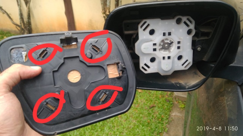

    GV3 Retirada de lente de espelho rotrovisor
    Com um apoio que faça alavanca só desencaixar uma das 4 pontas e ir puxando para fora devagar e com calma.
    Detalhe da posição dos 4 encaixes para se entender como que o vidro sai..
    GV3 2009 - Perfumarias e Lift 1 1/4" feito em casa-gv3-encaixe-de-espelho-retrovisor.jpg

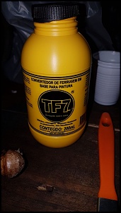

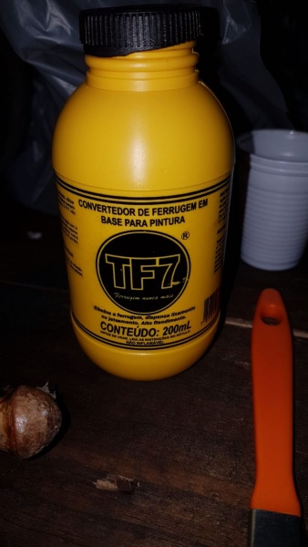

    Produto para pintura
    Novidade para mim, e segue compartilhamento de produto que pode ficar no lugar do primer antes da pintura.
    GV3 2009 - Perfumarias e Lift 1 1/4" feito em casa-gv3-produto-mandrake-para-ferrugem-x-pintura.jpg
