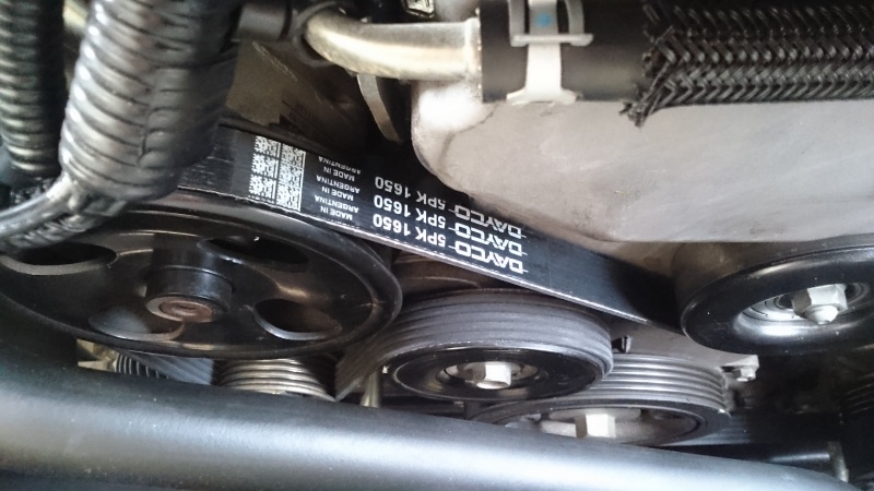

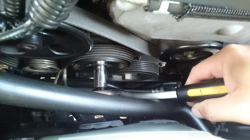

    Brincadeira do dia.. troca da correia do alternador motor 2.0: codigo 5PK-1650
    Segundo o Manuel é a cada 70kkm a sugestão de troca. A velha estava começando a apresentar umas rachaduras a cada 10cm.. rachaduras a cada 1cm é critico.. desfiando então..
    Esse motor tem correia de aço interna tb e se essa correia externa de borracha de serviços extourar não vai causar tantos problemas como num carro comum. Claro q não se deve andar sem ela, mas não funde o motor de imediato se acontecer.
    Essa correia de serviços é chamada de correia do alternador pois todo carro tem alternador.. mas ela tb faz o serviço de força nas polias da bomba dágua, bomba da direção hidráulica, e compressor do ar condicionado. A mais crítica é a bomba dágua, onde sem ela o carro super aquece e funde, mas não é imediato..
    Diversão de sabado de manha na garagem, 64 temers, 1 minuto pra trocar.. chave 14 girando pra direita.. bem mais fácil a o outro motor!

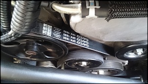

    Comparativo entre correias dos dois motores:
    GV3 2009 - Perfumarias e Lift 1 1/4" feito em casa-gv3-troca-correia-alternador-v4-1-.jpg
    Fica a dica!
