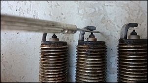

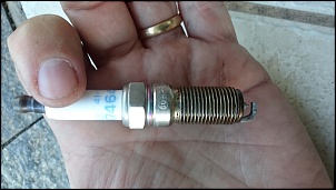

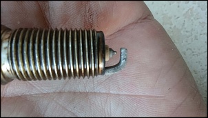

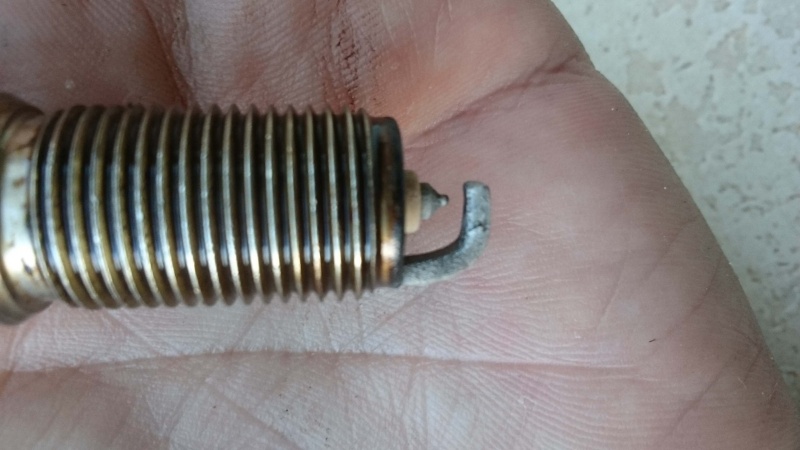

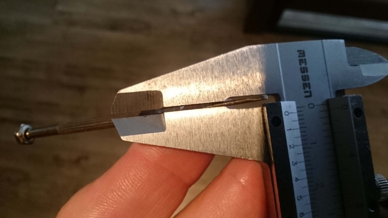

    Na duvida de troca de velas, dei uma olhada nas minhas da v6.
    Parecem boas e conf. nf fajuta não sei se foram trocadas. Pela Km estão com 14kkm de uso.
    O carro não tem sintoma de falhas, mas essas velas originais são de platinum e não de iridium.
    GAP da 2.0: 0,8mm
    GAP da 3.2: 1.1mm
    Não achei ferramenta pra vender (Calibre de folga de vela) com medida maior q 1mm então usei essa chavinha.
    Os mecanicos usam a espessura de uma serra de ferro e martelo para apertar para 1mm a maioria das velas q acham ainda uteis.
    Além do desgaste, ainda há a resistencia da vela q com o tempo pode não estar ok. Td isso pode comprometer o funcionamento da bobina. a forçando para uma maior tesão e a queimando.

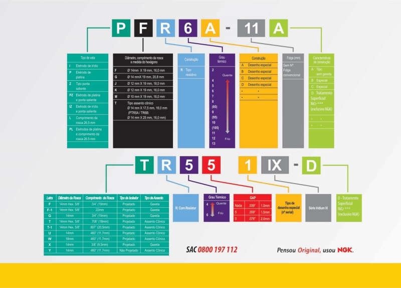

    Chuva, tem alguma coisa de estranho ai, o GAP das 2.0 é 1.1mm.e não 0,8mm.!!!
    Não tenho certeza, mas o das V6 deve ser 1,3mm.
    Sabia que na velas NGK os 2 últimos números da vela é o GAP em mm. ?
    Da uma olhada nesse informativo que estou anexando !! E sugiro dar uma olhada no site da NGK é muito bom !! tem até umas cursos on-line e muitos informativos !!!
    Espero ter ajudado,
    Osmar
    Miniaturas de Anexos Miniaturas de Anexos GV3 2009 - Perfumarias e Lift 1 1/4" feito em casa-ngk-especial.jpg   GV3 2009 - Perfumarias e Lift 1 1/4" feito em casa-ngk.jpg
