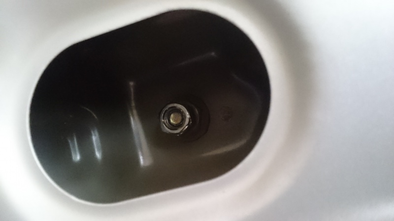

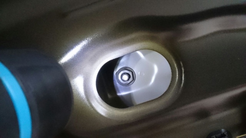

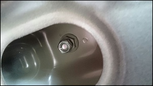

    Brincadeira de hj...
    Travamento do suporte do step!!

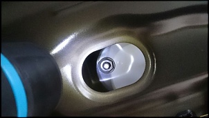

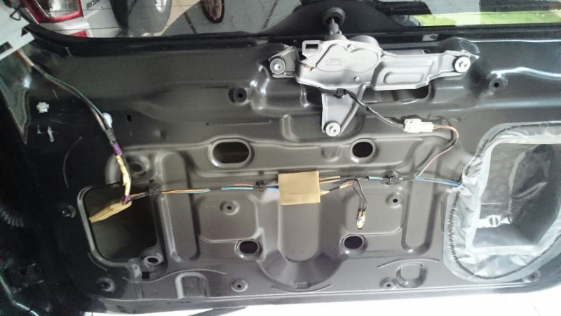

    Depois q se tira a tampa "protetora" do step os 4 parafusos (M8 talvez) ficam expostos e possibilitam a retirada do suporte da tampa com o step junto!! Preso ou não com as diversas proteções q se possa ter..
    Assim, conversando com uma galera no zap e avaliando outras opções do pessoal que prima tb por essa segurança decidi abrir a porta.
    Não existe nenhum parafuso para tirar o plástico e apenas algumas presilhas padrão de porta a segura no lugar. Outras 3 presilhas diferentes tb existem mas não atrapalham. É tb bacana tirar essa tampa e prender melhor essas presilhas para fazer menos barulho.
    Dentro da chapa da porta é possível encontrar as 4 porcas soldadas junto a chapa e as pontas dos parafusos q prendem o suporte do step.
    Minha intenção era a de soldar a ponta do parafuso numa porca, mas é possível apenas se colocar uma porca 8 (não sei a rosca) na ponta do parafuso. Quanto por fora esse parafuso receber uma tentativa de retirada a porca adicional interna dificilmente irá girar e o parafuso não vai sair. A porca foi colocada forçadamente numa medida de rosca interna diferente da que lá está no parafuso. Isso quer dizer que está presa no parafuso com uma força maior do que se fosse uma porca do tipo "parlock" (trava de plástico interna). Ela deformou sim.. o parafuso é mais duro.
    Coloquei a porca num parafuso apenas (o mais fácil), pois os demais eram mais chato para apertar. Acredito que tenha ficado um pouco mais seguro.
    Parafuso no carro sem a porca
    GV3 2009 - Perfumarias e Lift 1 1/4" feito em casa-gv3-porca-adicional-no-parafuso-do-suporte-do-step.jpg
    Parafuso já com a porca travante em dois carros
    GV3 2009 - Perfumarias e Lift 1 1/4" feito em casa-gv3-parafuso-com-porca-adicional-fora-de-rosca-no-parafuso-do-suporte-do-step-3-.jpg GV3 2009 - Perfumarias e Lift 1 1/4" feito em casa-gv3-parafuso-com-porca-adicional-fora-de-rosca-no-parafuso-do-suporte-do-step-1-.jpg
    GV3 2009 - Perfumarias e Lift 1 1/4" feito em casa-gv3-porta-traseira-sem-forro.jpg

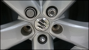

    Mesmo assim, o toc não me deixa ficar sem a proteção.. kkk
    GV3 2009 - Perfumarias e Lift 1 1/4" feito em casa-gv3-step-protegido.jpg

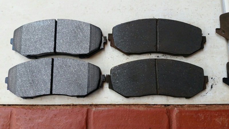

    Chuva e demais amigos

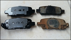

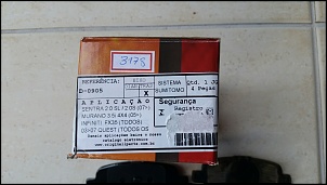

    Só agora consegui relatar a impressão que tive com a troca das novas plastilhas de freio da minha Grand Vitara
    seguem algumas fotos das mesmas, as quais fiquei impressionado com a qualidade do acabamento e o melhor da frenagem
    GV3 2009 - Perfumarias e Lift 1 1/4" feito em casa-20170222_171125_1488919932151_resized.jpgGV3 2009 - Perfumarias e Lift 1 1/4" feito em casa-20170222_171107_1488919934669_resized.jpgGV3 2009 - Perfumarias e Lift 1 1/4" feito em casa-20170222_150946_1488919938704_resized.jpgGV3 2009 - Perfumarias e Lift 1 1/4" feito em casa-20170222_151023_1488919936824_resized.jpgGV3 2009 - Perfumarias e Lift 1 1/4" feito em casa-20170221_173631_1488919946072_resized.jpgGV3 2009 - Perfumarias e Lift 1 1/4" feito em casa-20170221_173620_1488919944594_resized.jpgGV3 2009 - Perfumarias e Lift 1 1/4" feito em casa-20170221_173654_1488919942488_resized.jpg
    Sem dizer que o custo benefício foi show comprei o jogo dianteiro e traseiro do mesmo vendedor pelo ML

    Oi Luiz !!! E ai ? como estão as pastilhas originallparts ?
    Chegou a hora de trocar as minhas e estou na dúvida !!!
    Freia bem mesmo? não suja as rodas? e não faz barulho?
    Obrigado !!!
    Osmar
    31/08/2008
    ribeirão preto/SP
    62
    119
    Citação Postado originalmente por Osmar Junior Ver Post
    Obrigado !!!
    Osmar
    Grande Osmar
    Vamos lá
    Sujeira Zero a frenagem pra mim está muito acitável,mas troquei totalmente o fluido de freio e não tenho muito parametros porque com as originsis estava bem pior
    Barulho também não percebo guase nada !!!
