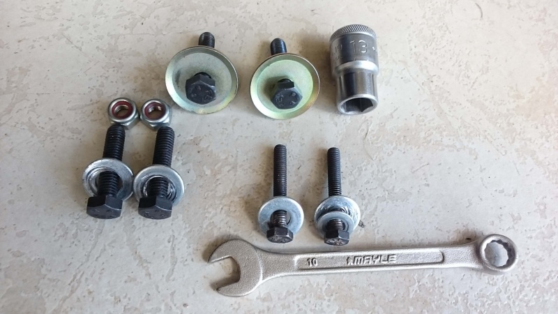

    GV3 2009 - Perfumarias e Lift 1 1/4" feito em casa-dsc_0001.jpg GV3 2009 - Perfumarias e Lift 1 1/4" feito em casa-dsc_0002.jpg
    Parafuso M8 comprido com cabeça 13 e porca 14 (a q eu tinha) e suas respectivas chaves.. a q faz força e gira é a pqna inglesa.
    Duas arruelas grandes de amortecedor, um tubinho metálico (pode ser aqueles de pistão de moto) e o rebite já detonado..

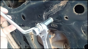

    Como a posição no carro é de fuder pra colocar isso, deitado debaixo do carro, tô achando a opção do filminho acima a melhor opção, já que diferente dos demais sistemas, o parafuso gira dentro do rebite. Sim, há um desgaste, mas funciona e nem vou considerar.
    Nesse sistema o cilindro na vdd é uma porca de acoplamento comum (sim, ela tem rosca interna mas não conflitou com a rosca do parafuso) e a grande porca é então usada pra segurar o cj após o "rolamento".

    A "furadeira" elétrica facilitaria muito a instalação.. uma hora testo esse tb..

    Consegui fazer o parafuso furado !!! Achei melhor fazer com M16, ficou mais robusto !!!

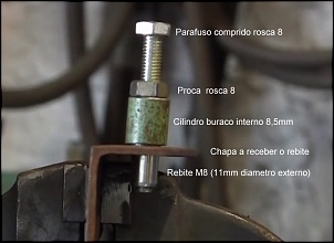

    Há 3 tipos de Rebitadeiras alternativas..
    A primeira mais simples onde uma porca emprurra o rebite pra cima é o mais tosco, mas testei e funcionou.
    O segundo meio termo seria a da porca alta fixa e o parafuso interno girando dentro do rebite e o puxando pra baixo.. Com a furadeira e velocidade baixa acho q seria ótima! Já que o rebite deixa o parafuso dentro dele girando msm.. e o esforço na rosca interna do rebite não o deforma. Desse método só falta um rolamento axial q comprei no ML por 10 reais.. o resto tb já comprei e a conta deu 6,5.. kkk
    Já o terceiro método mais rebuscado seria igual o do filme do portugues num post atrás, que usa uma estrutura onde a peça chave é esse parafuso q vc fez! Só falta ele pra eu testar esse método mais ninja!
    Já esse terceiro método há mais peças pra se fazer mas consigo fácil, soldar, a guia no cilindro, etc.. mas fazer esse furo num parafuso é só pros fortes q tem torno disponível..
    Assim eu não descarto esse seu parafuso não! Qdo puder de alguma forma tente por favor me enviar. Eu pago! kkk

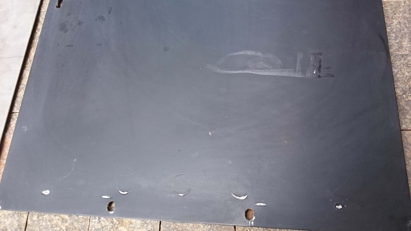

    Oi meu caro, segue o fim da saga da rebitadeira... kkkk
    Tirei pra medir e ajustar a furação e verifique onde a chapa encosta no carro.. no braço suporte do diferencial dianteiro..
    Não soltou nem tinta, o que quer dizer que depois de um mês andando com o carro realmente não balança tanto assim. Isso quer dizer que os coxins do diferencial dianteiro pouco se movimentam.

    O preto estava bem sujo de barro e lavei antes de bater foto..
    O buraco para o rebite M8 tem q ser de aprox. 11mm. Como eu já tinha aberto mais esses dois buracos centrais, foi só dar uma empurradinha com o martelo..

    Esse esquema vai funcionar, mas vc vai ter q socar o rebite no buraco.. tem q ficar bem apertadinho.. pq se ele girar junto não vai ser fácil começar a rebitar, mas funciona!!
    Ainda no segundo método, deixo aqui a foto do brinquedo. O funcionamento é o mesmo desse mais simples, mas como grande parte do parafuso é liso, a rosca da PORCA ALTA não atravanca o movimento. Como a ponta do parafuso tende facilmente a girar dentro do rebite, esse movimento até ajuda a começar a rebitar.
    O M8 com rosca só na ponta foi meio chato de achar e custou 2 reais. Já a porca alta (deve ter uns 5cm), uns chamam de acoplador tb.. foi dificil de achar, mas comprei.. acho q custou 4 reais.. kkk

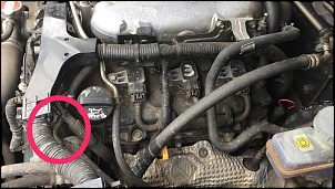

    Na V6 segue a foto q prometi no grupo zap sobre a posição de entrada de combustível na flauta.
    O círculo em maior é onde chega a gasolina do tanque, o circulo menor é onde ela estava ligada originalmente.

    Fala Chuva!!
    Então acho que já identifiquei ele naquelas fotos que mandei no WhatsApp.
    Veja se marquei corretamente.
