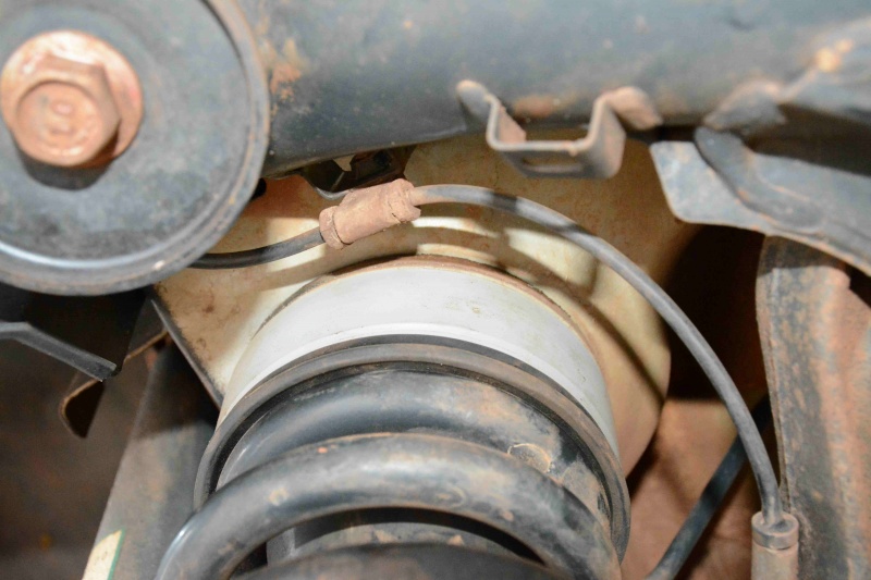

    Então eu pedi com 108, veio com 108,4 será que vai ficar muito justo ????

    Então amigo,
    Acho q não vai caber.. o meu não coube.. tive q ajustar.. aquele ajuste no torno de pobre.. kkk
    Justo seriam os 105mm.. mas é rápido ajustar se não caber.. te aviso antes para q vc não perca tempo com o carro desmontado..
    Existe uma variação de carro pra carro, mas acho q 104 fica faltando e 105 casa certinho.. se não entrar viva o martelo e óleo..
    Te aconselho a usar a paciência e ter um torneiro na manga enquanto o carro estiver levantado nessa empreitada..

    pois é , mas a do Osmar com 109 entrou justinha ,mas não se preocupe vou desmontar e em breve posto se deu ou não deu.
    Tomara que dê caso contrário torno nela

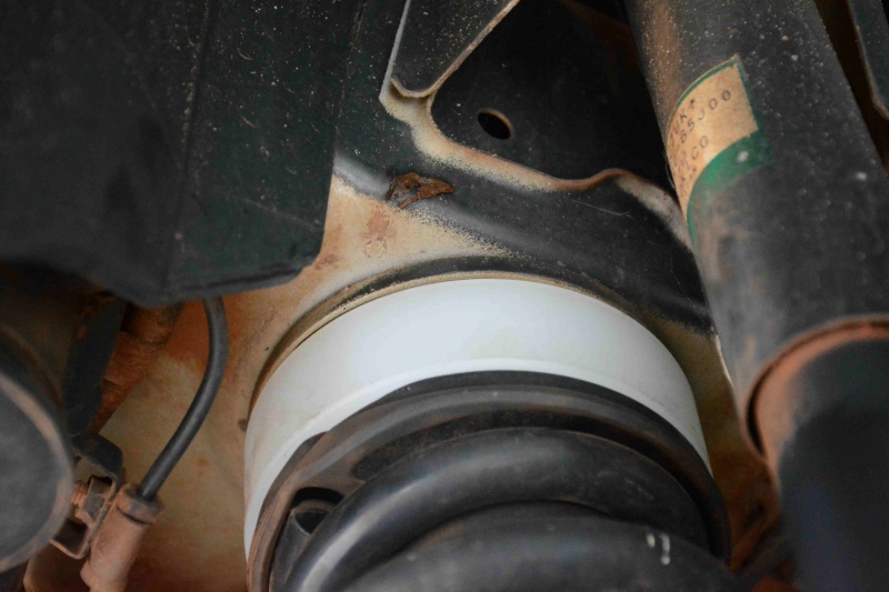

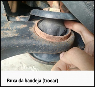

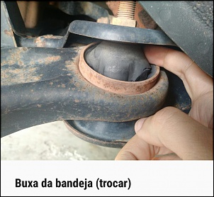

    Só para constar acabei de montar a suspensão dianteira e traseira da minha GV, e pasme você o calço traseiro com 108 mm entrou sem nenhuma força poderia ser até um 109 que entraria, talvez esses veículos tenham medida diferente, fotografei com uma máquina que produz um arquivo muito grande vou ter que reduzir e coloco as fotos ok

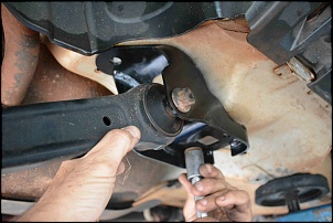

    Mas como só pergunto coisas, na desmontagem notei que há duas buchas da balança inferior que precisam ser trocadas, mas não achei as mesmas separadas, alguém poderia me ajudar com alguma ideia ou se há alguma de outro veículo que daria para ser adaptada, para não se trocar toda a balança
    segue a foto de uma igual não a minha GV3 2009 - Perfumarias e Lift 1 1/4" feito em casa-bucha-bandeja-grand-vitara.jpg

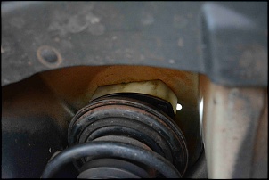

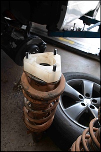

    vamos as fotos
    GV3 2009 - Perfumarias e Lift 1 1/4" feito em casa-susp-gv-mac_001.jpgGV3 2009 - Perfumarias e Lift 1 1/4" feito em casa-susp-gv-mac_002.jpgGV3 2009 - Perfumarias e Lift 1 1/4" feito em casa-susp-gv-mac_003.jpgGV3 2009 - Perfumarias e Lift 1 1/4" feito em casa-susp-gv-mac_010.jpgGV3 2009 - Perfumarias e Lift 1 1/4" feito em casa-susp-gv-mac_013.jpgGV3 2009 - Perfumarias e Lift 1 1/4" feito em casa-susp-gv-mac_006.jpgGV3 2009 - Perfumarias e Lift 1 1/4" feito em casa-susp-gv-mac_012.jpg

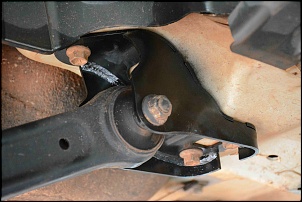

    Daí fomos pra dianteira
    GV3 2009 - Perfumarias e Lift 1 1/4" feito em casa-susp-gv-mac_015.jpg
    Pra não sofrer demos um pingo de solda em cada parafuso
    GV3 2009 - Perfumarias e Lift 1 1/4" feito em casa-susp-gv-mac_017.jpgGV3 2009 - Perfumarias e Lift 1 1/4" feito em casa-susp-gv-mac_020.jpgGV3 2009 - Perfumarias e Lift 1 1/4" feito em casa-susp-gv-mac_022.jpg
