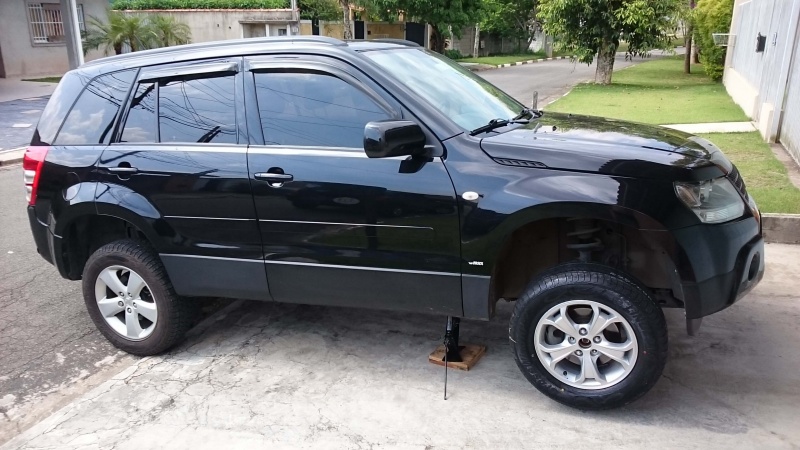

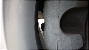

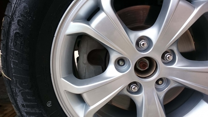

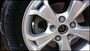

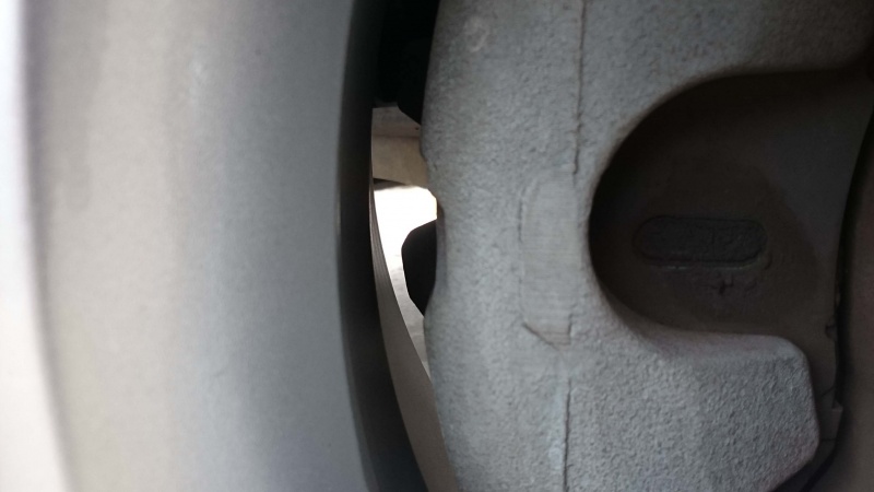

    Pra que servem os cunhados? Pra emprestar roda da Tucson e ver se realmente não raspa na pinça de freio da GV! kkk
    Até q fica bacana a roda aro 16, sendo a intenção é comprar pneu mais borrachudo (fofinho) e mais barato, mas esteticamente a roda fica muito pequena para o carro.. Tô pensando num AT 245/75/16 em rodas aro 16 de tala tb 6,5 pra gv,
    Um segundo aspecto seria a "dureza" de uma roda "menor". A da Tucson é idêntica ao do civic 2010. Essa seria o ideal em tamanho, aspecto e preço, mas não sei se são tão parrudas quanto as da GV.
    GV3 2009 - Perfumarias e Lift 1 1/4" feito em casa-gv3-x-roda-tucson-aro-16-1-.jpg GV3 2009 - Perfumarias e Lift 1 1/4" feito em casa-gv3-x-roda-tucson-aro-16-3-.jpg GV3 2009 - Perfumarias e Lift 1 1/4" feito em casa-gv3-x-roda-tucson-aro-16-2-.jpg
    As medidas aproximadas com trena são as seguintes:
    - menor distancia entre roda 17 ori e pinça de freio: 2cm
    - menor distancia entre roda 16 ori e pinça de freio: 1cm
    - Diametro do disco de freio GV3: 30cm
    - Diametro de pneu cheio 225 65 17: 74cm
    - Diametro de pneu cheio 235 60 16: 69cm
    - Espaço entre pneu/roda Tucson 16 e cx roda dianteira: 7 e 7cm
    - Espaço entre pneu/roda GV3 17 e cx roda dianteira: 5 e 5cm
    - Espaço entre pneu/roda GV3 17 e cx roda traseira: 7 e 5cm
    O vcs acham sobre a maciez no carro, encaixe do pneu na caixa de roda e resistência de uma roda de sedan?
    E se um pneu 245 75 16 maior, por ex, tem teoricamente aprox. 77,5cm de diametro cheio, será q não vai raspar no movimento?
    Righi colocou pneu maior, né? Como está o comportamento no dia a dia? Qual o diametro do 235 70 17 q colocou?
    Valeus!!
