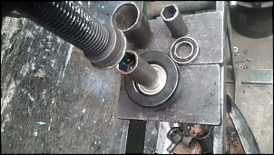

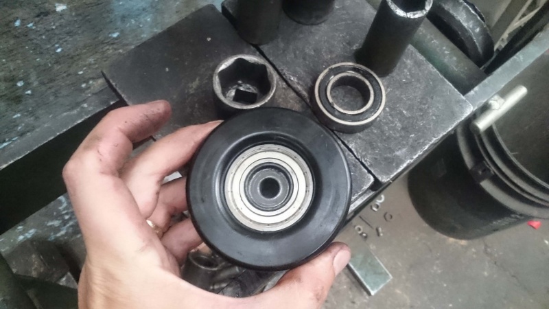

    Amigos,
    Brincadeira de hj... kkk
    De uns meses pra cá começou a aumentar o grilo de toda manhã ao ligar o carro.. dai fiz um passeio mais animado e rebosteei todo o carro.. claaro q fui lavar direitinho pra não ficar sujando a garagem e não ter q ficar ouvindo a dona da pensão..
    Enfim, depois q lavei o motor o barulho ficou infernal e descobri q era a polia da correia. Não a tb boba q se força com a chave para retirar a correia (a da esquerda) e sim a fixa.
    Tentei dar um tapa no rolamento com graxa só pra ver o q aconteceria, msm sabendo q não tem jeito. O barulho melhorou, mas sabia q teria q vender o outro rim pra comprar essa pecinha..
    Até q um vendedor me disse "Mas pq vc não troca só esse rolamentozinho?".. dai ele me vendeu na autopeças..
    Modelo 6005 - custo 11 reais.. a peça completa fiz o favor de esquecer o valor pq era surreal.
    Vou comprar outro e fazer tb assim q der. É muito bico de trocar e vale a pena. Mata o grilo das manhãs.
    O mais dificil foi usar emprestada uma prensa de mecanico.. colei num amigo e pedi por uns minutos.. Tem q soltar o rolamento da parte maior e tb soltar a peça central q encaixa no parafuso (10mm).
    A peça completa tb achei uma super parecida (elá é mais larga em 7mm = o q abunda não atrapalha) pra vender de outro carro por alguns poucos reais tb.. codigo FE108523 (acho q é da fiat). De plástico mas tá valendo.
    GV3 2009 - Perfumarias e Lift 1 1/4" feito em casa-dsc_0019.jpg GV3 2009 - Perfumarias e Lift 1 1/4" feito em casa-dsc_0020.jpg
