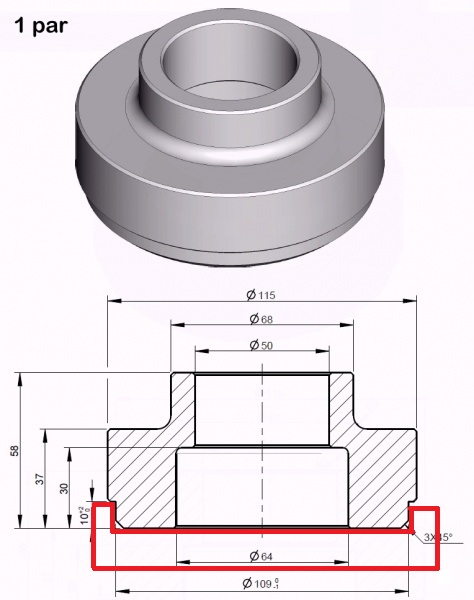

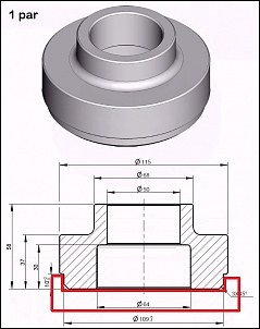

    Td bem, vou ajustar. Acho q o torneiro entendeu a msm coisa q eu do seu desenho, não achei errado.
    Eu entendi que a grafia Ø109 seriam 10,9cm ou quase 11 cm de diâmetro, e veio assim na prática.
    Mas pra não causar dúvida melhor deixar a grafia como 10,1cm ou 101mm, pra facilitar.
    A mesma lógica de interpretação foi usada no diâmetro superior que veio com 11,5cm. Achei até q ficou melhor assim pois acomoda melhor a borracha que vai abraçar o topo da mola.
    Não tentei encaixar ou desmontar o carro ainda, sei q não cabe. Só de olhar o outro carro com o calço de 10cm e vê-lo quase colado na rebarba já sei q esse maior não vai caber.. kk

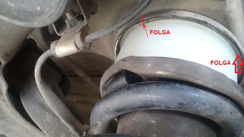

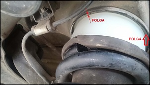

    A rebarba que esta falando é do calço superior?
    Veja se é essa da foto? essa foto foi a que você postou anteriormente !! Tem bastante espaço sobrando entre o calço e o suporte !!!
    Quanto a altura, essa rebarba do suporte tem uns 8mm e o rebaixo do calço tem de 10 a 12mm.
    Vai ficar montado como nesse croqui anexo !!!! Sendo que o desenho em vermelho é do suporte superior !!!

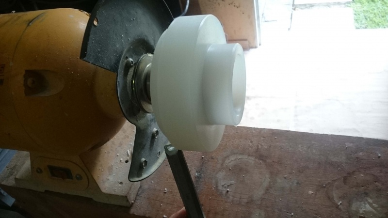

    Sim Osmar,
    Isso msm, essa rebarba é no suporte no carro.. Pela foto sobram msm até uns 2 mm..

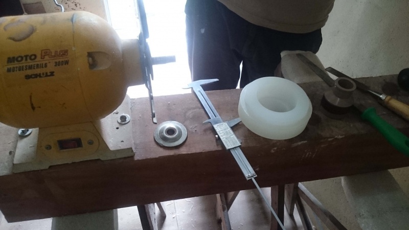

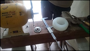

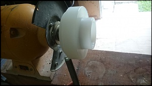

    De qquer forma já ajustei.. em homenagem ao meu amigo MacGyver do forum, usei uns truques tb e me diverti.. na vdd acho q hj percebi como um torneiro sofre.. kkk .. se eu tivesse a "faca" decente acho q tinha feito esse ajuste em uns 10 minutos.. mas ficar amolando formão é um saco.. cada afiada conseguia tirar 1 mm com a pontinha.. foi uma experiência bacana..
    Apresento a vcs, o TORNO DE POBRE! KKK
    Tirem as crianças da sala! Não recomendo fazer isso se não se sentir seguro.
    GV3 2009 - Perfumarias e Lift 1 1/4" feito em casa-dsc_0005.jpg GV3 2009 - Perfumarias e Lift 1 1/4" feito em casa-dsc_0006.jpg GV3 2009 - Perfumarias e Lift 1 1/4" feito em casa-dsc_0007.jpg
    Assim q montar no carro posto se deu certo ou não, mas acho q agora vai tranquilo.

    Essa fez história prezado CHUVA , nem eu me atreveria
    Mas parabéns pela iniciativa. e acho que deva ter resolvido, aproveitando o ensejo , estou com uma dúvida no parafuso para acertar a cambagem dianteira medi o parafuso superior do amortecedor e me pareceu um M12, dai o CAM tem que ser 12 correto, li sobre o 14 mas ele não passará no orificio estou certo ?? e o Cam 12 ele só é 12 no excêntrico não ??
  • #269
    31/08/2008
    ribeirão preto/SP
    62
    119
    E afinal de contas, tirou no diâmetro do 109 ou somente no chanfro de 45º !!!!!!!!

    No calço tirei os 109mm e deixei tudo com 101mm de diâmetro na parte mais fina (a que fica encostada na "rebarba"/base de ferro superior do carro).
    O Chanfro no cantinho fiz tb por desencargo de consciência.. muito fácil de fazer.. fiz no olho, não sei se tem 45 graus, mas ficou redondinho o canto.. kkk

  • #272
    17/01/2017
    2
    Boa Noite Amigos!Fui eu quem confeccionou as peças para o Chuva.Me registrei para ajudar de alguma forma,ok.Valeu!!!

    17/01/2017
    2
    Bom Dia Chuva!Realmente da um certo trabalho a execução das peças e exige ferramentas adequadas mas de qualquer forma estou aqui para ajudar.Lendo o comentário do pessoal vi que tem alguns detalhes importantes na peça e seria bom deixar isso registrado no desenho como o detalhe do chanfro de 3mm x 45*.Qualquer observação e alteração de comportamento do mecanismo é bom passar para o desenho mesmo porque a usinagem segue o desenho mas quem diz o que acontece é a montagem e funcionamento do mecanismo e é ai que aparece o que deu errado,ok.Estou por aqui.
    Valeu!!!
