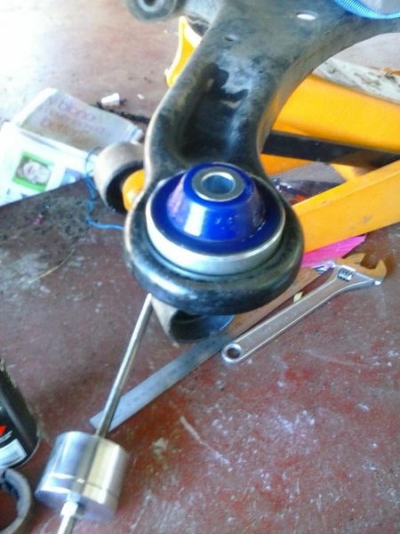

    Grande Osmar
    Saberia me informar o nome dessa empresa perto do autódromo ?? pelo nome eu acho . essas medidas acho que estão certas sim. Eu também vi esse projeto e lhe agradeço imensamente falei com o EDU torneiro mas ele disse que a buch com essa parte metálica ele não fabrica
    vi esta de um site gringo e pedí informações para o cara do forum de onde encontrar mas sem resposta ainda
    GV3 2009 - Perfumarias e Lift 1 1/4" feito em casa-bucha-pu.jpg

    Citação Postado originalmente por luizmacgyver Ver Post
    Grande Osmar
    Fala Luiz !!! A empresa que fabrica bucha é a AJ Buchas Especiais !! :: AJ Buchas Especiais ::
    É difícil quem fabrique essas buchas mesmo !!! Outra opção é encontrar umas buchas velhas para utilizar a parte metálica e mandar vulcanizar !!!
    Nunca usei essas buchas em PU, não sei se o carro fica mais duro, ou se faz barulho !!! é bom dar uma pesquisada antes !!!
    Da para comprar no Ebay tambem !!!
    Amazon.com: FEBEST SZAB-030 Control Arm Bushing: Automotive
    Ou a solução que nosso amigo do RN com borracha de pneu de caminhão: http://www.4x4brasil.com.br/forum/su...trar-isso.html (Bucha (maior) de bandeja do Grand Vitara 2009: Como é difícil encontrar isso!)
    Boa sorte e não esqueça de postar a solução pra gente !!!
    Abraço,
    Osmar

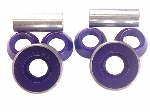

    recebi o retorno do pessoal do forum da Suzuki da Austrália
    a bucha que está montada acima é essa superpro SPF3384K
    e a mesma vem em tres partes como as fotos abaixo
    GV3 2009 - Perfumarias e Lift 1 1/4" feito em casa-bucha-super-pro.jpgGV3 2009 - Perfumarias e Lift 1 1/4" feito em casa-s-l1600.jpg
    mas o valor é salgado mas é mais fácil de fabricar do que imaginei
  • #320
    31/08/2008
    ribeirão preto/SP
    62
    119
    Bem da verdade 4 partes 3 de poliuretano e 1 de metal , olhe o manual de montagem aqui
    manual bucha SuperPro.pdf
