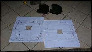

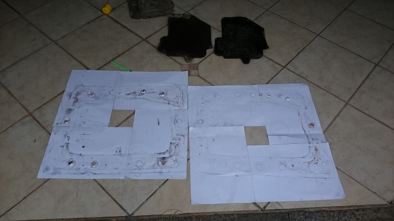

    Mais uma diversão.. aos poucos vou fazendo.. kkk
    Hj aproveitei pra dar tb uma olhada debaixo dos carros e não vi diferença para fazer os protetores de cárter da gv3.
    Apesar dos motores serem diferentes, ambos possuem a mesma estrutura para sustentar. Na V6 o q muda um pouco é q tem uma parte do motor q fica uns 2 cm abaixo do nível de fechamento de uma possível chapa.
    O "bacana" de dois carros q olhei é que não tenho mais uma parte protetora de plástico q fica do lado das proteções plásticas com almofada de óleo, conforme a foto. Até essas peças plásticas o encaixe é idêntico.
    Não encontrei qquer outra diferença entre as duas versões de motor pra fazer protetores de CARTER distintos.
    Dois detalhes:
    - os motores ficam muito bem protegidos pela estrutura q os sustenta e uma porrada em pedra seria algo bem raro no uso mais singelo do carro. Para passeios animados ou trilha ai sim o carro precisa "pranchar" no obstáculo;
    - existe uma segunda e menor peça protetora a se fazer tb para substituir a plástica que lá existe. Seria um Contro+c e Control-v de plástico para Ferro. Em ambos os tipos de motor as duas peças são tb idênticas. Ela fica num nivel mais alto entre o parachoques de plástico e o protetor de carter propriamente dito.
    Sobre os parafusos a peça grande dá para prender fácil, mas a pequena da frente só tem dois parafusos originais. Mas isso seria até tranquilo de "ajustar".
    O maior problema seria a chapa para a V6 então, que tem o desnível do motor em relação a base. Qdo fizer vou tentar aparafusar pressionando msm, já que para entortar a chapa caseiramente não vai ser fácil.. aceito sugestões do que fazer..
    Não dá para ver direito, mas os moldes q fiz em ambos os carros são idênticos. Não vi o do câmbio ainda, mas já sei q são diferentes.
    Assim pra fazer praticamente os protetores de cárter são chapas planas. Já a peça menor seria sobreposta com uma pqna dobra sobre a chapa maior.. essa dobra q vai ser necessária máquina pra fazer.

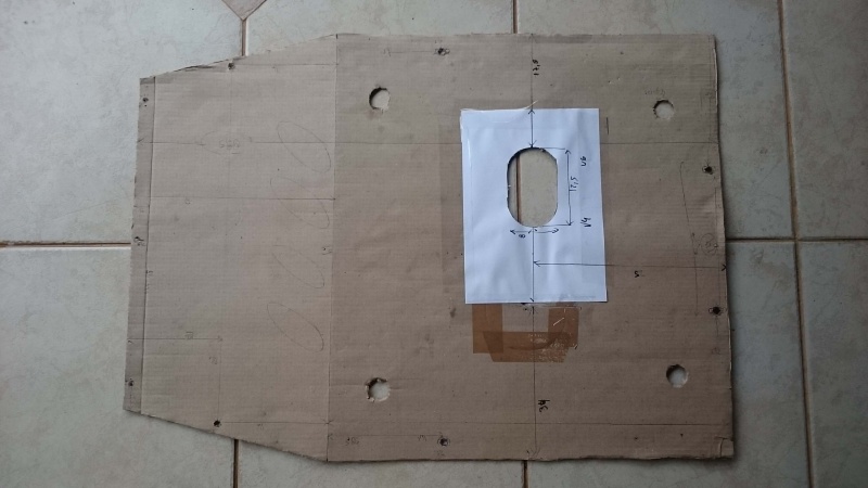

    Oi amigo!!
    Valeu!! kkk se der pra fazer em série até pensei em vender msm.. no ml tão pedindo 500 dilmas numa peça singela mas furada..
    Dependendo do valor da chapa 2,5, 3mm em ferro galvanizado (pintado com galvite e depois de duco preto) não acho q chegue nem perto desse valor.
    Talvez num primórdio se der certo a produção em maior quantidade para os interessados dava pra fazer um preço bem melhor por aqui.
    Tirei a medida dos 3 carros e em cada medição sempre houve diferenças de furação, mas o problema é a movimentação dos moldes e não da furação do carro. Daí fiz uma peça "real" de papelão criada a partir de 2 moldes e centralizei melhor a furação.
    Mas na prática só fazendo uma proteção msm pra finalizar essas posições q variam de mms. Ou se oblongando em 1 cm alguns parafusos pra facilitar a vida.
    Vi os projetos na internet e os que tem fotos por aqui e achei melhor usar uma chapa única/inteiriça e a dobra no meio da chapa tende a mudar a posição dos furos devido a angulação. De qquer forma os furos estão batendo e o encaixe e possibilidades de parafusação sem furar o carro está OK!
    Há dois dilemas ainda:
    - o primeiro em relação à furação para ventilação. Sobre isso há alguns pontos a se considerar (posição do motor sobre a estrutura, ventilação original fechada pelos plásticos, etc). Estou tendendo a não fazer esse tipo de furo para facilitar o pranchamento da proteção, a facilidade de produção e a falta de ventilação atual. A não ser q um buraco de 20x20cm sem angulação para entrada de ar seja realmente essencial. A proteção q eu tinha na Tracker só tinha o furo do óleo e o motor nunca sobraqueceu (j20a);
    - o buraco da do parafuso de óleo do cárter. Numa chapa de proteção padrão medi o diâmetro desse tipo de furo para manutenção do óleo do motor: 8cm. Considerando a diferença de posição entre os dois motores, ~5cm, oblonguei o furo. O q me incomoda é que esse furo sempre é pequeno para o escoamento de óleo e sempre ocorre o "rebosteio" quando se faz a troca. O problema é que aumentar esse buraco deixa a proteção nessa parte estimada do parafuso menos protegida.
    A chapa única dobrada tb vai funcionar para segurar a base do parachoques dianteiro, assim como a chapinha de plástico original faz com as 3 presilhas plásticas. É apenas um "encosto" pro parachoques não vibrar e com a dobra na ponta ficaria bem funcional.
    GV3 2009 - Perfumarias e Lift 1 1/4" feito em casa-modelo-em-papelao-v46.jpg
    GVIII 10 3.2 AT 4x4 Lift 2,5", Roadcruza AT 245/60/18
    GVIII 10 2.0 AT 4x4 Lift 2,0", Dunlop ST 225/70/17

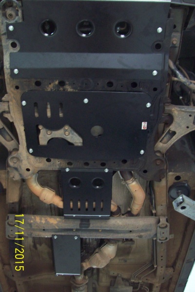

    GV3 2009 - Perfumarias e Lift 1 1/4" feito em casa-101_1595.jpg
    GVIII V6 08/09, proteções inferiores Road Tech, ex-Grand Vitara - 4x4 A/T - 2013/2014
