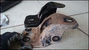

    Sim, tb acho q dá, o problema seria só o encosto simétrico no carro.
    Como a região não sofre pancada direta, talvez algo assim como abaixo, mas um encosto melhorado de pu seria o ideal, tipo uma "palmilha".

    Pelo q entendi na foto o parafuso sozinho acima porca 17 a mais se rosqueia na peça nova de ferro.. mas.. e o preso no carro é um baixinho embutido na chapinha/palmilha?

    Acho que a peça preta fica aparafusada no carro com parafusos allen embutidos e a peça original fica aparafusada na peça preta.
    Eu comprei da FTS o drop kit do Tracker e a qualidade da peça é excelente. Ache que esse calo aí deve ser bem seguro também.
