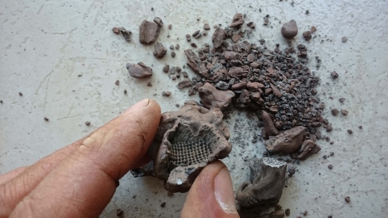

    Barro no catalizador?
    Com o barulho de chocalho ao ligar e andando com o carro, quente ou frio, achei para um amigo o barulho no catalisador.
    Não sei se esse material são pedaços esfarelados do catalisador original ou se foi algum pouco de barro bem aguado q entrou pela emenda das partes do escapamento com o motor desligado. Com o motor ligado esse barro cozinhou e entrou no elemento filtrante, furando-o ou colando nele, não sei.
    Esse catalisador é o pós segunda sonda lâmbida, o pequeno, sob o banco do motorista na 2.0.
    Se alguém souber o q tiver ocorrido, por favor relate para conseguirmos entender e saber.
    Anexo 551114 Anexo 551115
    Não é barro não!!!
    Isso é o elemento ( uma espécie de cerâmica) responsável pela tranformação dos gases nocivos em algo menos poluente, ou seja, é o catalizador propriamente dito. Deve ter ter recebido alguma pancada e esfarelou um pedaço. Daí, com o calor, se fundiu. Tem que trocar. Já era!
    Abç!

    Obrigado PHMello!!
    Outro dia marretei um pedaço q havia guardado e percebi q não era terra msm.. muuuito parecido, mas não era.
    Uma filosofia para os que tem problemas de luz de injeção na gv3...
    Conclui conversando com uns amigos sobre a luz cronica.. há vários códigos e origens.. mas há um que pode estar relacionado a esse do catalisador.. MISTURA POBRE.
    Veja q estranho: há duas sondas lâmbidas no carro. A primeira antes do catalisador grande e comprido perto do motor na L4 e outra logo apos esse catalisador..
    Ai há um segundo e pqno catalisador, esse das últimas fotos q fica sob o banco do motorista, e depois o abafador e silenciador..
    Ou seja, a última medição de alguma coisa se daria até a segunda sonda lambida.
    Esse catalisador q fragmentou e estávamos pensando e tirar o miolo (desistimos) aparentemente foi o que começou a comandar a leitura errada e o erro acima.
    Isso, acreditamos, se deve ao fato do catalisador deixar passar mais fluxo, pressão e temperatura numa velocidade maior que o normal se estivesse íntegro, o que provavelmente está alterando a leitura dessa segunda sonda..
    Resumindo, uma lástima e de duas uma: ou catalisador novo (mas será q o paralelo tem a msm eficiência em se tratando de tamanho, malha, material e vazão) ou se emulando o sinal dessa segunda sonda (circuitinho simples de diodo/resistor, não lembro) para fazer apagar a luz insistentemente chata desse erro?
    Assim acredito q se tirar totalmente o miolo desse segundo catalisador ferra de vez a leitura.
    Não sei se todo carro lê o fluxo assim, mas estamos tentando concluir a partir de sintomas..
    A troca do apetrecho por um amigo tb é estudada, mas até que se findem os recursos menos caros o catalisador de css fica em último plano.

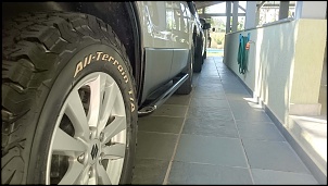

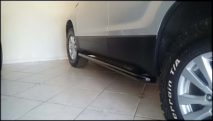

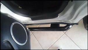

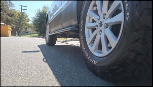

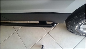

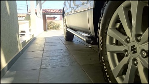

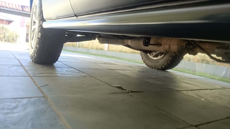

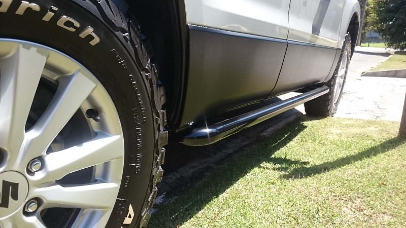

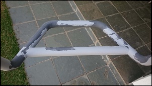

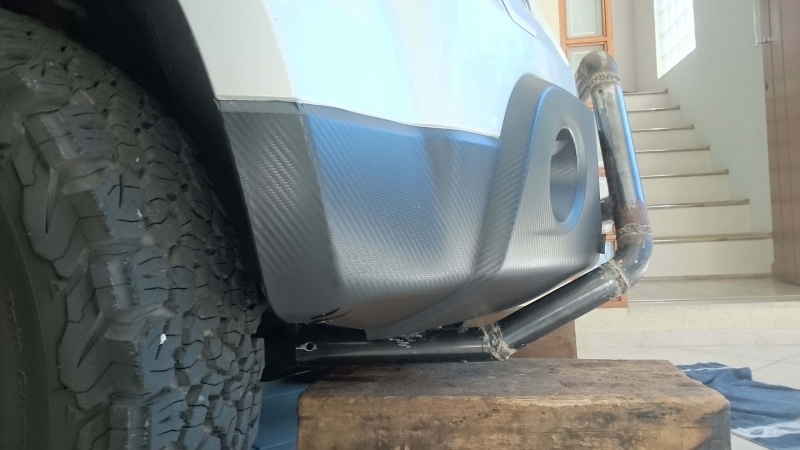

    Rock Slider V2.0
    Olá galera, vendi o protótipo para um camarada q tb paxonou e fiquei chupando o dedo..
    Dai pra tentar combinar com um futuro Mata Cachorro, comprei material para fazer uma versão de um tubo mais comercial, de duas polegadas e de 3 ou 4,76mm de parede. Os de outros carros que vendem no mercado, chamados "rock slider" tem no máximo 2mm de parede...
    Confeccionei o brinquedo abaixo e acabei melhorando a "linha de produção" abrindo a possibilidade pra quem tb quer proteger as portas, já que até em passeios animados acidentes acontecem.
    Onde raspam os morrinhos e as pedras de caminhos apertados:
    GV3 2009 - Perfumarias e Lift 1 1/4" feito em casa-gv3-resultado-positivo-rock-slider-testado-4-.jpg
    Versão 2.0:
    GV3 2009 - Perfumarias e Lift 1 1/4" feito em casa-gv3-v6-rock-slider-colocado-2-.jpgGV3 2009 - Perfumarias e Lift 1 1/4" feito em casa-gv3-v6-rock-slider-colocado-5-.jpg
    GV3 2009 - Perfumarias e Lift 1 1/4" feito em casa-gv3-v6-rock-slider-colocado-6-.jpgGV3 2009 - Perfumarias e Lift 1 1/4" feito em casa-gv3-v6-rock-slider-colocado-8-.jpg
    GV3 2009 - Perfumarias e Lift 1 1/4" feito em casa-gv3-v6-rock-slider-colocado-9-.jpgGV3 2009 - Perfumarias e Lift 1 1/4" feito em casa-gv3-v6-rock-slider-colocado-7-.jpg
    GV3 2009 - Perfumarias e Lift 1 1/4" feito em casa-gv3-v6-rock-slider-colocado-11-.jpgGV3 2009 - Perfumarias e Lift 1 1/4" feito em casa-gv3-v6-rock-slider-colocado-13-.jpg
    GV3 2009 - Perfumarias e Lift 1 1/4" feito em casa-gv3-v6-rock-slider-colocado-10-.jpgGV3 2009 - Perfumarias e Lift 1 1/4" feito em casa-gv3-v6-rock-slider-colocado-15-.jpg
    GV3 2009 - Perfumarias e Lift 1 1/4" feito em casa-gv3-v6-rock-slider-colocado-17-.jpgGV3 2009 - Perfumarias e Lift 1 1/4" feito em casa-gv3-v6-rock-slider-colocado-16-.jpg
    GV3 2009 - Perfumarias e Lift 1 1/4" feito em casa-gv3-v6-rock-slider-colocado-18-.jpgGV3 2009 - Perfumarias e Lift 1 1/4" feito em casa-gv3-v6-rock-slider-colocado-21-.jpg
    GV3 2009 - Perfumarias e Lift 1 1/4" feito em casa-gv3-v6-rock-slider-colocado-18-.jpgGV3 2009 - Perfumarias e Lift 1 1/4" feito em casa-gv3-v6-rock-slider-colocado-22-.jpg
    GV3 2009 - Perfumarias e Lift 1 1/4" feito em casa-gv3-v6-rock-slider-colocado-23-.jpg

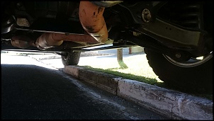

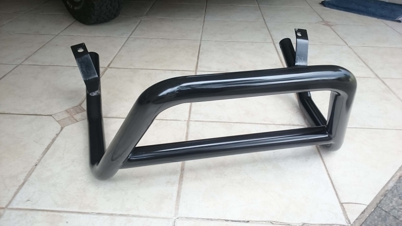

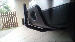

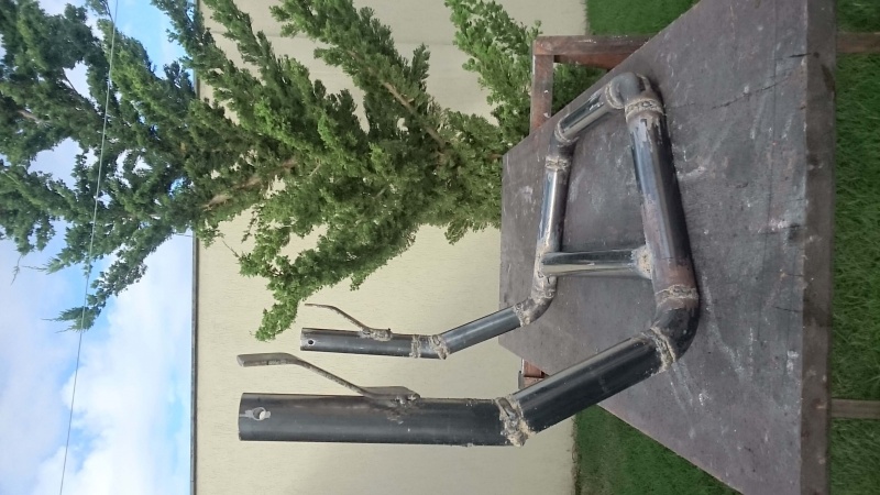

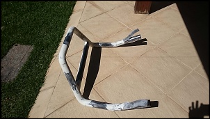

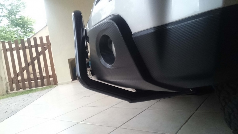

    Criação Mata Cachorro pra GV3
    Peguei uns pedaços de retalho e finalizei um mata cachorro. Osso a posição de encaixe, mas ficou acima da linha do protetor de cárter. Tirei a saia e o ideal ainda seria tampar a entrada de sujeira no pé do radiador.
    GV3 2009 - Perfumarias e Lift 1 1/4" feito em casa-1.jpg GV3 2009 - Perfumarias e Lift 1 1/4" feito em casa-2.jpg
    GV3 2009 - Perfumarias e Lift 1 1/4" feito em casa-3.jpg GV3 2009 - Perfumarias e Lift 1 1/4" feito em casa-4.jpg
    GV3 2009 - Perfumarias e Lift 1 1/4" feito em casa-5.jpg GV3 2009 - Perfumarias e Lift 1 1/4" feito em casa-6.jpg
    GV3 2009 - Perfumarias e Lift 1 1/4" feito em casa-7.jpg GV3 2009 - Perfumarias e Lift 1 1/4" feito em casa-8.jpg
    GV3 2009 - Perfumarias e Lift 1 1/4" feito em casa-9.jpg GV3 2009 - Perfumarias e Lift 1 1/4" feito em casa-10.jpg
