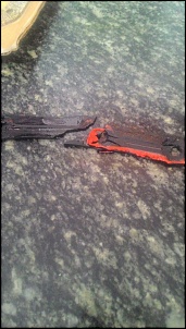

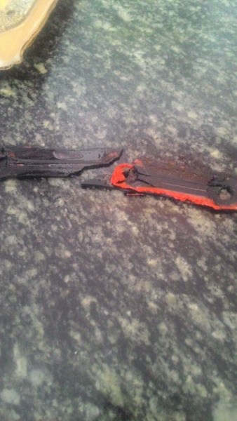

    Junta de cárter de câmbio automático GV3
    Junta reaproveitada (o que raramente pode ser feito) que foi apertada fora do torque, colada e tal, mas msm assim vazou.. só transtorno (não fui eu que fiz.. kkk)..
