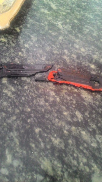

    Junta reaproveitada (o que raramente pode ser feito) que foi apertada fora do torque, colada e tal, mas msm assim vazou.. só transtorno (não fui eu que fiz.. kkk)..

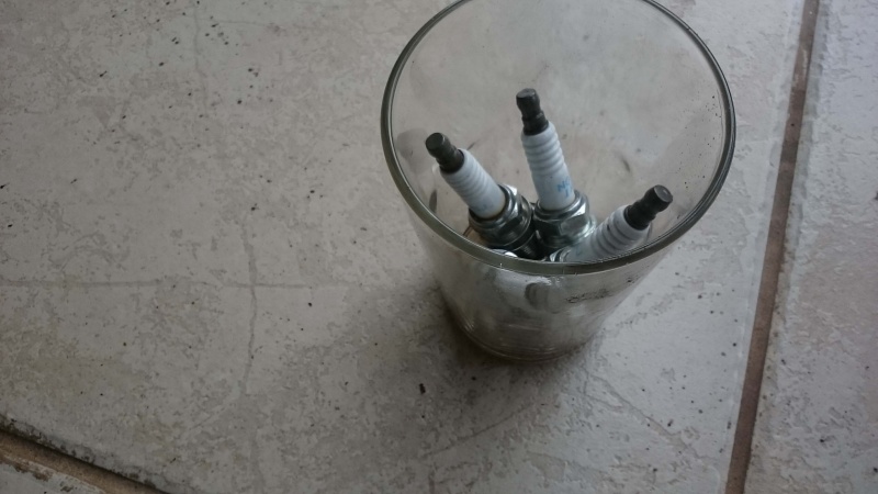

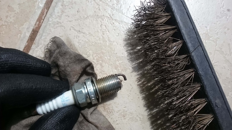

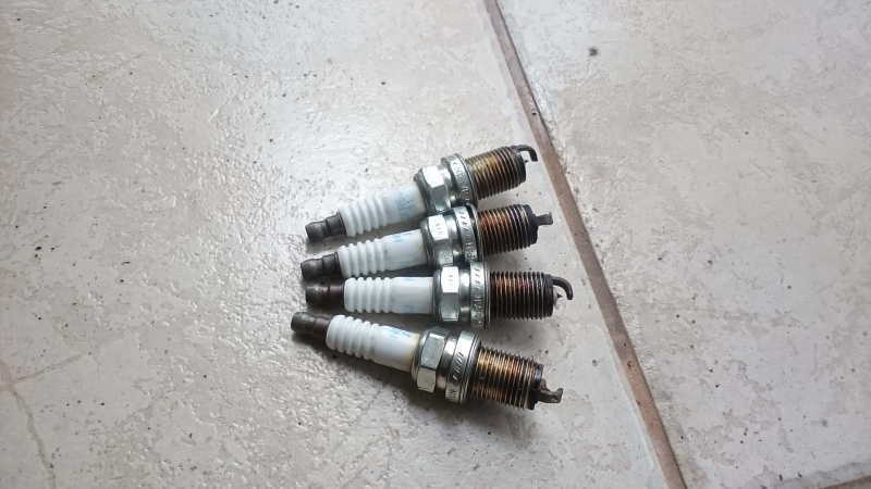

    Limpeza das velas com uma escova de serralheiro e agua raz..

    seu carro estava falhando pra vc fazer esse procedimento? estou pensando e fazer no meu apesar de não falhar, raramente e baixa rotação, ao acelerar ele da uma engasgadinha apenas...

    Cara, acho q o pulo do gato é a Agua Raz, que limpa muito.. melhor q querosene e derivados.. achei q valeu a pena.. não falha nada e ainda tá com um consumo ótimo.
    Dá um trampo, mas vale a pena. Se vc puder faça sim, com calma, cuidado e compre as peneiras q são fáceis de achar em qquer auto peças.
