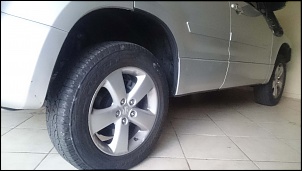

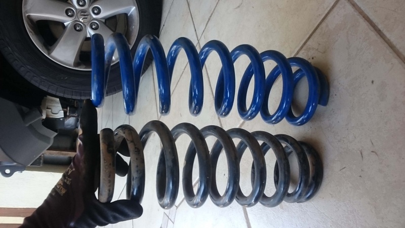

    Troca de kit Lift

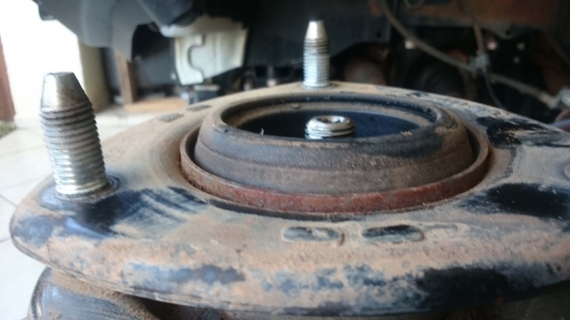

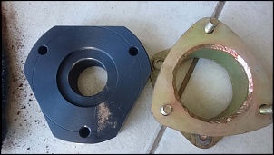

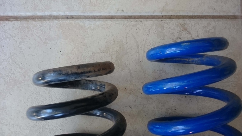

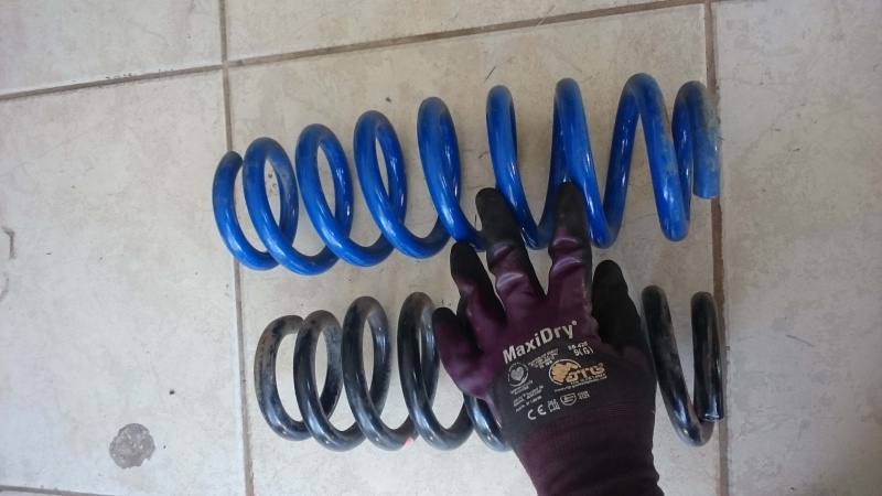

    Como a traseira do carro arriou demais, substitui as molas pelas originais com calço e na dianteira coloquei o calço com suporte ao batente do coxim de amortecedor que inventamos:
    GV3 2009 - Perfumarias e Lift 1 1/4" feito em casa-gv3-troca-de-kit-lift-de-mercado-voltando-molas-originais-1-.jpg GV3 2009 - Perfumarias e Lift 1 1/4" feito em casa-gv3-troca-de-kit-lift-de-mercado-voltando-molas-originais-2-.jpg GV3 2009 - Perfumarias e Lift 1 1/4" feito em casa-gv3-troca-de-kit-lift-de-mercado-voltando-molas-originais-3-.jpg
    A mola de 2'' a mais se deformou tanto na altura quanto no formato, parecia um "C", infelizmente a traseira "sambava" e tirava a segurança do carro.
    GV3 2009 - Perfumarias e Lift 1 1/4" feito em casa-gv3-troca-de-kit-lift-de-mercado-por-projeto-chuv-2-.jpg GV3 2009 - Perfumarias e Lift 1 1/4" feito em casa-gv3-troca-de-kit-lift-de-mercado-por-projeto-chuv-1-.jpg

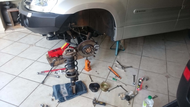

    Na dianteira o calço sem suporte proporcionava ao batente de borracha mudar muito de posição. Estava já bem fora de posição para cima conforme foto, já que não havia limitador de curso
    GV3 2009 - Perfumarias e Lift 1 1/4" feito em casa-gv3-troca-de-kit-lift-de-mercado-por-projeto-chuv-3-.jpg
    Diferenças estruturais dos calços dianteiros

    Comparativos de calços traseiros (pqnas mudanças de mms)
    GV3 2009 - Perfumarias e Lift 1 1/4" feito em casa-gv3-lift-0.jpg

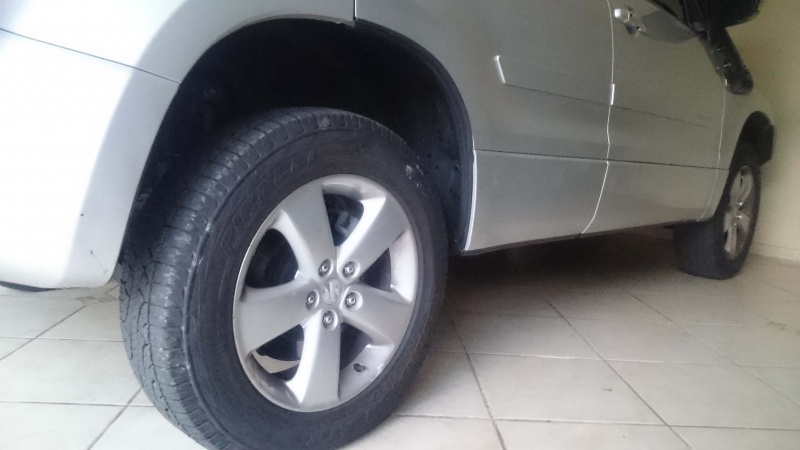

    Carro sem calço (altura original 790mm)
    GV3 2009 - Perfumarias e Lift 1 1/4" feito em casa-gv3-lift-35mm.jpg
    Carro com 37mm de calço (altura final 841mm)
    GV3 2009 - Perfumarias e Lift 1 1/4" feito em casa-gv3-lift-41mm.jpg
    Carro com 38mm de calço (altura final 855mm)
    GV3 2009 - Perfumarias e Lift 1 1/4" feito em casa-gv3-lift-45mm.jpg
    Carro com 45mm de calço + 1,5cm a mais de pneu (altura final 864mm)

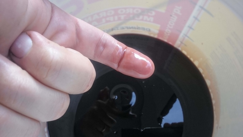

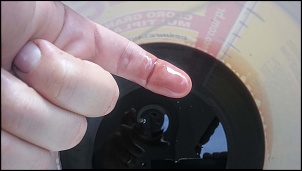

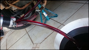

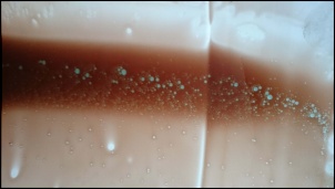

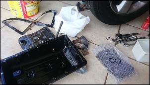

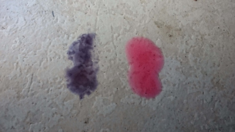

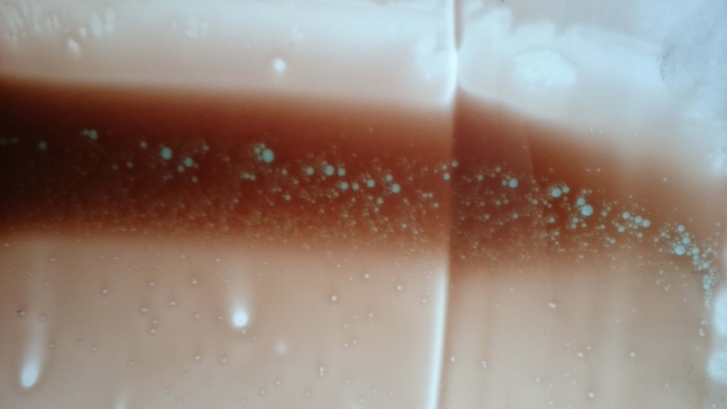

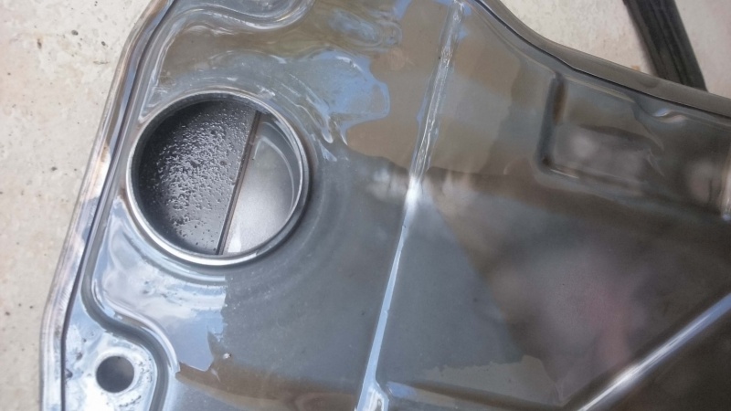

    Detalhes de troca de óleo de câmbio GV3 V6 (OLEO ANTIGO ERRADO!!)
    GV3 SÓ ACEITA MOBIL ATF 3309 OU ATF 3317. Fuja de papo de vendedor que diz q tem algo igual mais barato compatível!!
    Carro dava muitos socos ao trocar de marcha: ficou zero após a troca TOTAL!!
    GV3 2009 - Perfumarias e Lift 1 1/4" feito em casa-gv3-1-troca-de-oleo-de-cambio-errado.jpg GV3 2009 - Perfumarias e Lift 1 1/4" feito em casa-gv3-2-troca-de-oleo-de-cambio-errado-coagulado.jpg GV3 2009 - Perfumarias e Lift 1 1/4" feito em casa-gv3-11-atf3309-x-oleo-anterior-azul-q-dava-soco-no-cambio.jpg
    Aspecto fino, tonalidade azul, cheiro estranho e "coagulado" no sistema..

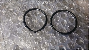

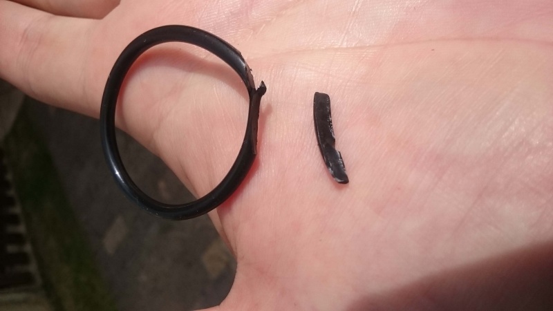

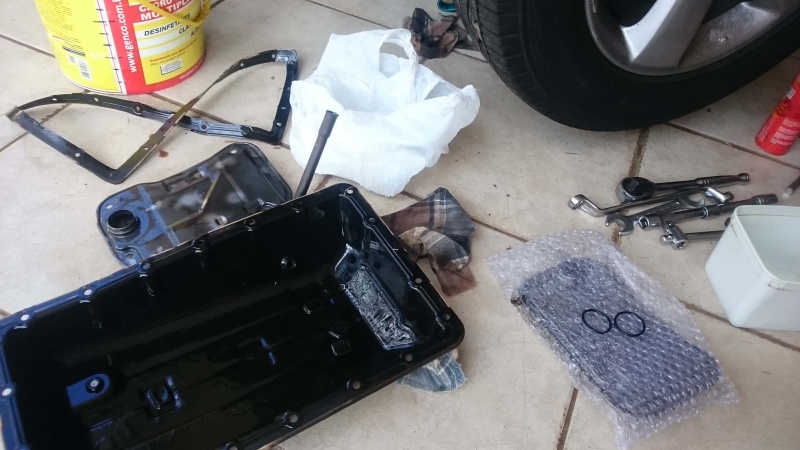

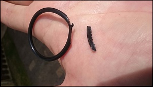

    GV3 2009 - Perfumarias e Lift 1 1/4" feito em casa-gv3-5-o-ring-de-filtro-de-carter-de-cambio-danificado-por-ma-montagem-anterior.jpg GV3 2009 - Perfumarias e Lift 1 1/4" feito em casa-gv3-5.1-o-ring-de-filtro-de-carter-de-cambio-danificado-por-ma-montagem-anterior.jpg
    Colocação do filtro de óleo de câmbio por manutenção anterior no métoda da PORRADA! kkk

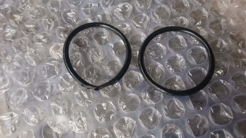

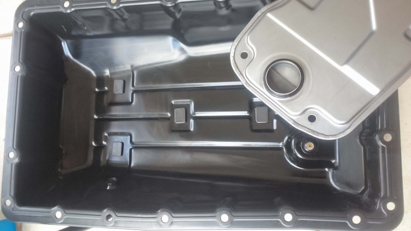

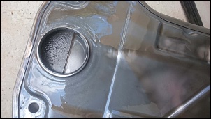

    GV3 2009 - Perfumarias e Lift 1 1/4" feito em casa-gv3-6-filtro-de-oleo-de-cambio-v6-infectado-com-pedacos-de-limalha-67kkm.jpg GV3 2009 - Perfumarias e Lift 1 1/4" feito em casa-gv3-8-trocando-oleo-de-cambio.jpg

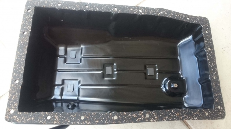

    GV3 2009 - Perfumarias e Lift 1 1/4" feito em casa-gv3-9-carter-e-filtro-de-cambio-limpos-prontos-para-remontagem.jpgGV3 2009 - Perfumarias e Lift 1 1/4" feito em casa-gv3-9.1-carter-e-junta-nova-prontos-para-remontagem.jpg
    Filtro de óleo lavado e cárter limpo e com junta nova
    GV3 2009 - Perfumarias e Lift 1 1/4" feito em casa-gv3-10-aspecto-do-oleo-atf3309.jpg GV3 2009 - Perfumarias e Lift 1 1/4" feito em casa-gv3-trocando-oleo-de-cambio-dialise-10.1l-completa.jpg
    Cor do óleo certo antes e depois de inserido no sistema. Colocado os 10.1L totais.
