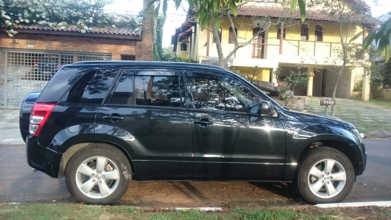

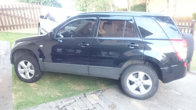

    Comparativos de calços traseiros (pqnas mudanças de mms)
    Anexo 558193
    Carro sem calço (altura original 790mm)
    Anexo 558194
    Carro com 37mm de calço (altura final 841mm)
    Anexo 558195
    Carro com 38mm de calço (altura final 855mm)
    Anexo 558196
    Carro com 45mm de calço + 1,5cm a mais de pneu (altura final 864mm)

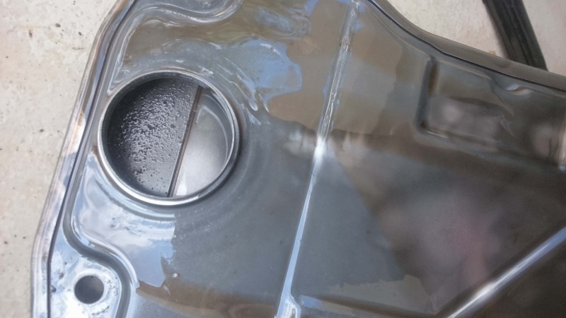

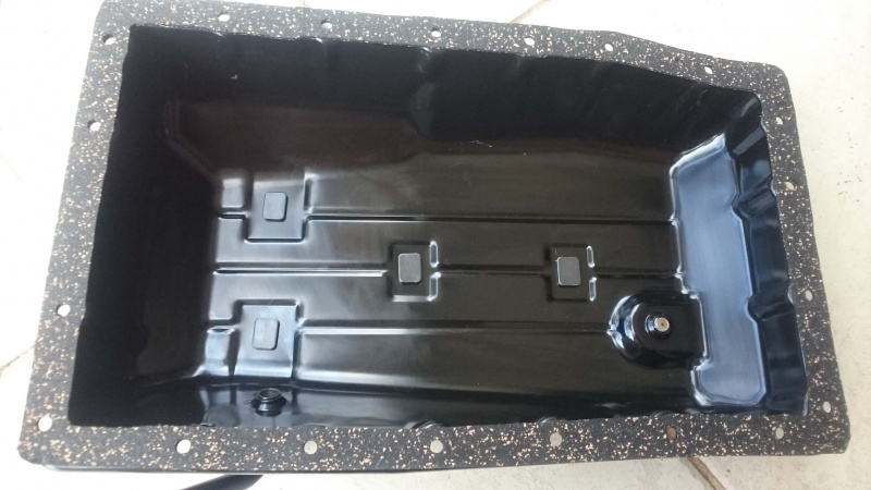

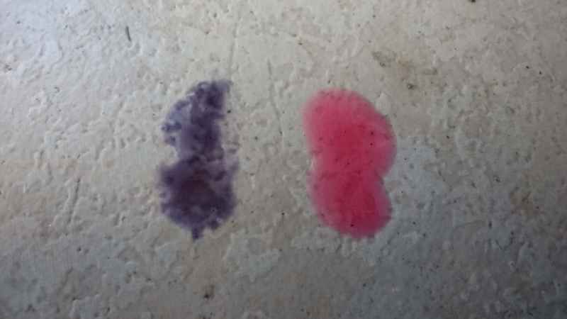

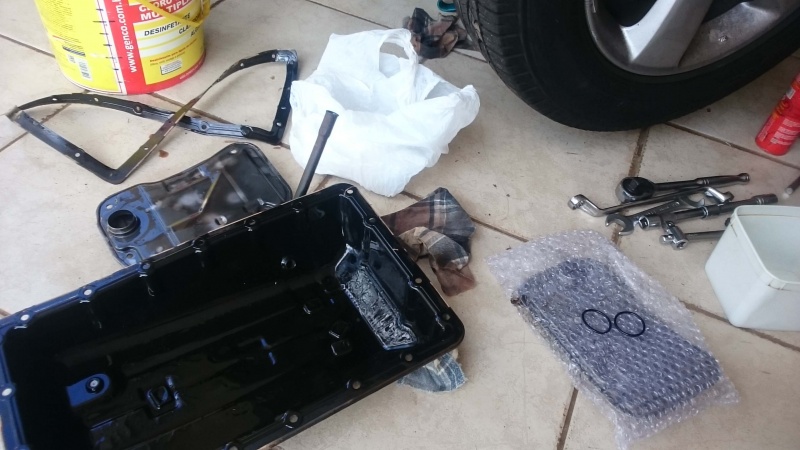

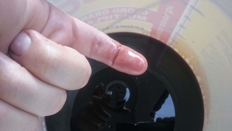

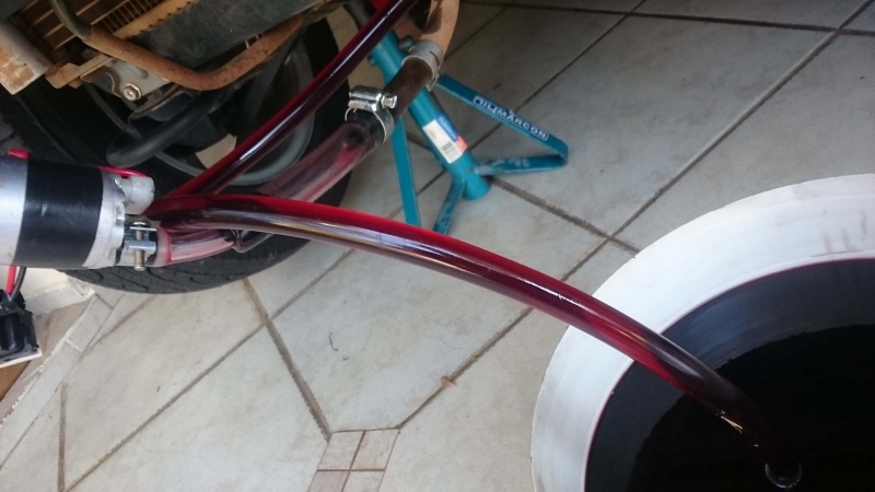

    11 Anexo(s)
    Detalhes de troca de óleo de câmbio GV3 V6 (OLEO ANTIGO ERRADO!!)
    GV3 SÓ ACEITA MOBIL ATF 3309 OU ATF 3317. Fuja de papo de vendedor que diz q tem algo igual mais barato compatível!!
    Carro dava muitos socos ao trocar de marcha: ficou zero após a troca TOTAL!!
    Anexo 558197 Anexo 558198 Anexo 558205
    Aspecto fino, tonalidade azul, cheiro estranho e "coagulado" no sistema..
    Anexo 558199 Anexo 558200
    Colocação do filtro de óleo de câmbio por manutenção anterior no métoda da PORRADA! kkk
    Anexo 558201 Anexo 558204
    Anexo 558202Anexo 558203
    Filtro de óleo lavado e cárter limpo e com junta nova
    Anexo 558206 Anexo 558207
    Cor do óleo certo antes e depois de inserido no sistema. Colocado os 10.1L totais.

    Muito bom estes calços.
    Então eu não preciso mexer com nada original do carro, tipo : amortecedor, molas, alinhamento, cambagem ???
    Caso não precise, vou me planejar para instalar um jogo desses.
    Valeu, obrigado.

  • 09/05/2018, 18:57
    Chuva
    Ola,
    Para limpar os bicos da 2.0 é bem mais simples, não tem tudo isso não.
    Sobre os calços há nos posts atrás a receita completa. Na frente tem q por parafusos maiores usando as mesmas porcas do carro e um par de Cam14 até 40mm, mais q isso vai cam12.
    Na traseira pode por amortecedor da kombi l12363 ou manter original se não fazer trilha. Tb precisa de 4 arruelas simples de 3mm de altura x 1,4mm de diametro interno pra por nos olhais dos amortecedores de kombi se trocar.
