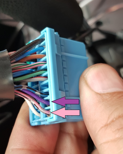

    No chicote do som original tem dois fios que vem dos comandos do volante. Um roxo (violeta, ou sei lá que cor é essa), e outro rosa com preto).
    Anexo 559601

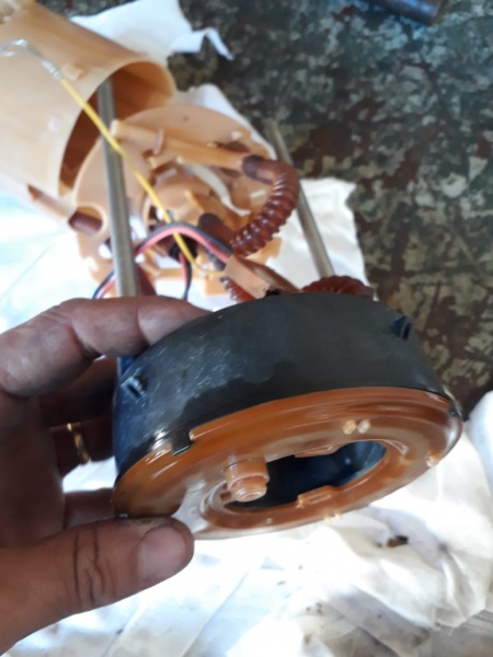

    Ola,
    Não serve na V6 o filtro de corolla pra 2.0.
    O filtro da V6 é essa parte preta da foto abaixo:
    Anexo 560159
