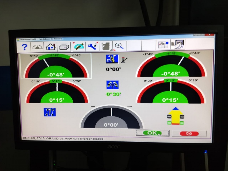

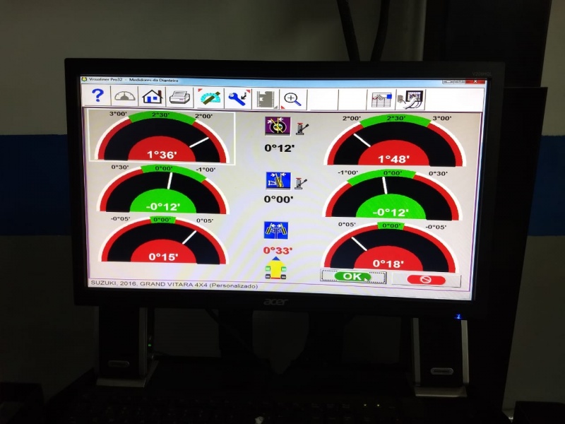

  • 06/11/2018, 09:13
    Chuva
    2 Anexo(s)
    Bom dia amigo,
    Que bom que gostou do projeto!!
    Sobre os ajustes, vamos lá..
    Dianteiro:
    Na dianteira após os calços é preciso ajustar a cambagem com o CAM14 sim! Os números originais do carro são 0 (ZERO), ou seja, rodas perpendiculares ao chão, sem grau de inclinação para dentro ou para fora.
    Para isso vc precisa fazer roda uma a uma. Retire a roda com um macaco sob o meio do carro na frente, acho mais fácil assim. Macaco jacaré pqno nessa hora ajuda muito.
    Desaperte os dois parafusos chave 19. O de cima onde vai por o CAM14 vc pode tirar a PORCA ja.
    Depois calce a base do disco de freio com um outro macaco. Ideal aqueles pqnos verticais de 2 ou 5 T. O pino central é pqno e cabe encaixado no disco.
    Va levantando devagar o macaco para não danificar o disco e verificando se não saiu do lugar. Vai subir muito pouco msm a ponto só de facilitar o ajuste nos parafusos.
    Assim vc já consegue retirar o parafuso de cima colocar o CAM14 no lugar. Perceba que alguns CAM 14 tem no anel uma haste a se adentrar no(s) buraco(s) do parafuso do amortecedor. Dependendo da altura do calço do lift dianteiro essa haste fica para frente ou para fora. Calços baixo ficam para trás, mais próximo ao motor pois o ajuste vai ser pqno.
    É um trabalho de paciência até com um pqno martelo e chave para cam14 para inseri-lo virando e batendo. Geralmente um lado do cam14 é 19 e outro chave 18.
    Inserido, coloque a porca até o final sem apertar. Perceba que a porca do parafuso original 19 abaixo tb tem que estar frouxa.
    Como o calço é pqno vc tera praticamente que deixar o alinhamento de superficie da parte da manga de eixo rente ao encaixe nas duas laterais do amortecedor. Só isso. Qdo o lift é de 45 dianteiro para cima, o ajuste é de 1mm a manga de eixo para dentro.
    Aperte o parafuso inferior e um pouco o superior cam 14, que é mais chato já que vai ter que usar duas chaves.
    Solte o macaco sobre o disco e aperte tudo até o final. Vai ficar praticamente zerada a cambagem nessa dica.
    HA AINDA O AJUSTE BEM IMPORTANTE DA CONVERGÊNCIA DIANTEIRA, OU ALINHAMENTO
    Esse é um pouco mais chato pq a porca do braço de direção geralmente esta muito duro, mas pode-se tentar tb.
    Depois do lift pode-se dizer que o carro fica com a "boca aberta" qdo anda pra frente, ou seja, as duas rodas dianteiras viradas pra frente.
    Ainda sem o pneu vc pode soltar a porca do braço de direção e ajusta-lo girando na inteção de ir fechando a roda para o centro do carro, fechando a boca. Para isso, com um calço de 45mm costumo usar uma volta completa fechando. Para calço menor pode usar 2/3 de volta fechando.
    Siga exatamente os msms passos para cada lado.
    Isso é um ajuste a olho, mas dá certo e abaixo mando umas fotos do ultimo carro que fiz assim na dianteira de um cliente. ultimamente estou mandando todos assim e na hora do sugerido alinhamento 3D com máquina a laser computadorizada o ajuste fica dentro dos limites do carro, ou seja, vc não gasta mais para alinhar depois!!
    Anexo 562446
    Repare que o ajuste fica muito próximo e na pratica o alinhador geralmente sugere deixar assim dentro dos limites. Nem a convergencia acima ele quis ajustar, mas deveria. Preguiça..

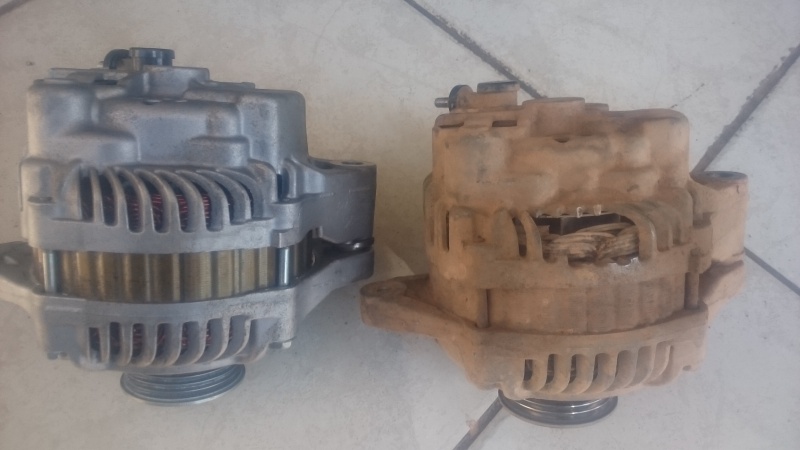

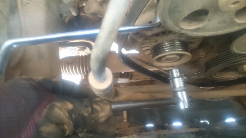

    Troca de Alternador GV3 2.0
    Preventivamente um amigo precisou trocar o alternador do carro e realmente acredito q já era preciso, já que o antigo estava com uma das bobinas corrompidas.
    O procedimento é simples, mas sem o coletor de admissão a vida fica mais fácil.
    De qquer forma sai pela frente e são apenas dois parafusos, um 14 comprido na base encaixada e um pqno 12 superior. Atrpas temos uma porta chave 10 para o cabo positivo gerado e um conector.
    Primeiramente se retira a correia de serviços com uma chave 14 na polia esticadora. E se solta os dois parafusos. O parafuso superior é meio chato de sair depois de solto pq ele bate na polia da direção hidraulica, conforme fotos abaixo.
    Anexo 562448 Anexo 562449
    Anexo 562450 Anexo 562451

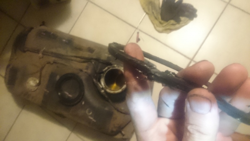

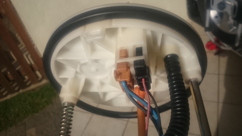

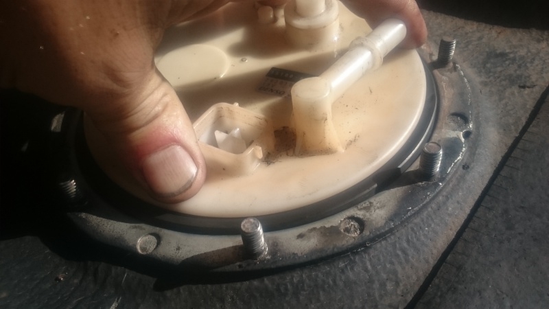

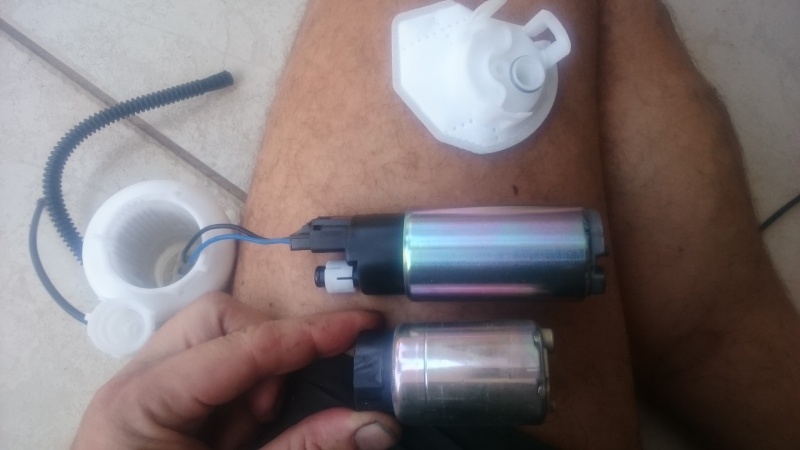

    Mais uma troca do cj bomba e filtro de combustível GV3 2.0
    Uma troca desse conjunto com item comprado no MERCADO LIVRE dos novos modelos do cj bomba e filtro.
    ESSE CONJUNTO NÃO É INDICADO POIS EXIGE UMA ADPTAÇÃO EXDRÚXU-LA!
    Apesar de ter sido bem sucedida pq eu QUIS INSTALAR, acredito que pelo nivel de "ajuste" de um componente reaproveitado o serviço final pode ficar seriamente comprometido, ou seja, NÃO ADQUIRAM ESSE MODELO!
    Apesar de vir completo com Pre-filtro, o filtro de combustivel e a bomba são de qualidade inferior aos originais, sem contar que os encaixes das mangueiras são frágeis e pelo mal embalo claro que vieram quebradas. Consegui contornar aproveitando as mangueiras do cj antigo.
    O problema grande se da ná VÁLVULA DE RETORNO de combustível na saida do filtro. A válvula do filtro antigo precisa ser reaproveitada e seu diametro é maior que o do encaixe no copo do filtro novo!! Vc tenta encaixar e pode ate quebrar a peça lá dentro, um fiasco.
    O vendedor nunca sabe de nada, diz que teve poucos casos problemáticos assim (o que eu não acredito já que a peça é feita em molde com diametros identicos em todos os produzidos) e que a peça nova branca sem a expansão que os aditivos na gasolina provocam e deixaram a válvula antiga maior e não encaixante... UMA PUTA VIAGEM, já que o filtro ORIGINAL (e de mesma qualidade que o o original suzuki) do corolla importado (não tem no brasil, só ebay como vide em post anterior) tem o EXATO MSM DIAMETRO DA VALVULA VELHA E CASAM PERFEITAMENTE..
    O ajuste da válvula para quem quiser tentar foi com muita paciencia retirando-se parte do material plástico cilindrico da válvula velha com ESTILETE. Os orings do kit novo foram muito bem vindos.
    Fica a dica, relato e sugestão de comprar o kit importado mesmo, ou algum diferente do formato do abaixo, pq com certeza vai vir com diametro de encaixe menor:

    OBS: esse kit no ml custa por volta de R$980 reais. O cj do filtro no ebay custa R$ 90. Se quiser o pre-filtro e bomba pra gv3 2.0 no ml já comprei tb por R$ 150!!!!!!!!!!!!!!!!!!!!!!
    Anexo 562455 + filtro corolla importado no Ebay = felicidade! kkk

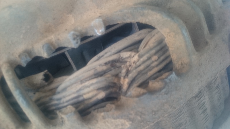

    LIFT MUITO ALTO
    Vejam como fica o cabo do ABS numa roda traseira com curso quase total num lift de 2.5" do mercado... Dá pra tocar violão..
    Anexo 562461

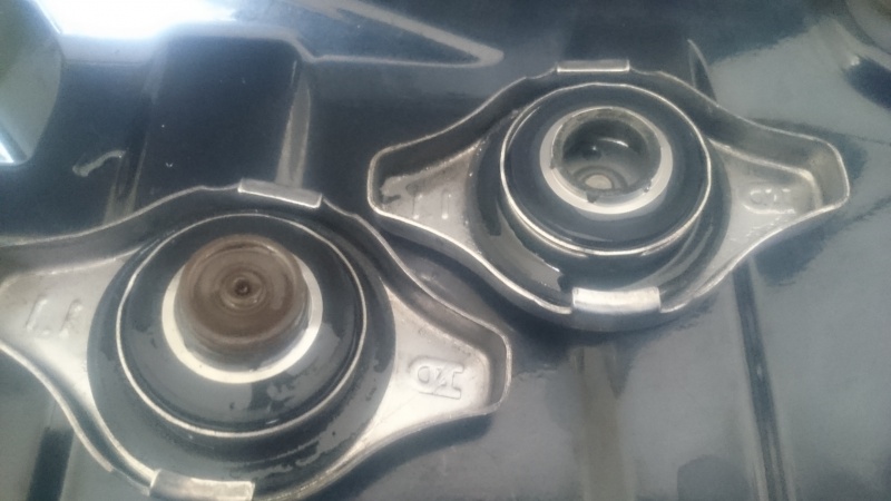

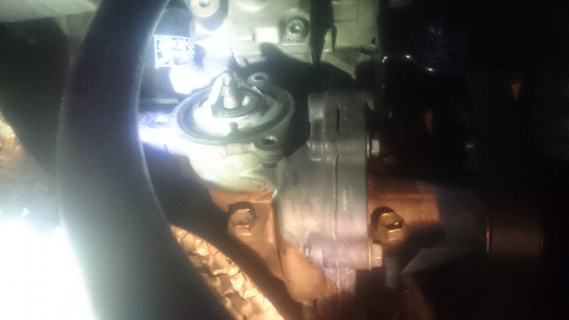

    GV3 2.0 Termostática travada
    Após bater muito a cabeça num carro fiz o teste "cozinhando o carangueijo" e descobri que a termostática só estava abrindo em 115 graus!!
    Ela deve começar a abrir em 89 graus. Com o sistema aquecido e super aquecendo a ventoinha deve ligar em 98 graus (tudo acompanhado por scanner).
    Tive que trocar a válvula que já trabalhava ineficientemente num sistema cheio de água pura. Começaram a fazer a troca e viram que o fluido era caro e deixaram com agua. A termostática foi pro saco.. Cuidado com as trocas dos caras que acham que esse fluido começa com agua e depois coloca o concentrado.. GV3 não é assim! O Fluido vem pronto 50/50!!
    Anexo 562468 Anexo 562469
    Mesmo depois do ajuste e na primeira troca o sistema ainda expeliu sujeira..
    Lavei de novo e filtrei o liquido para reinserir..
    Anexo 562470
    Em outro carro o vilão silencioso:
    A famigerada tampa sem a válvula!! Foi só trocar a tampa e o problema foi resolvido.. Tampa identica na Honda 72 reais..
    Anexo 562471 Anexo 562472

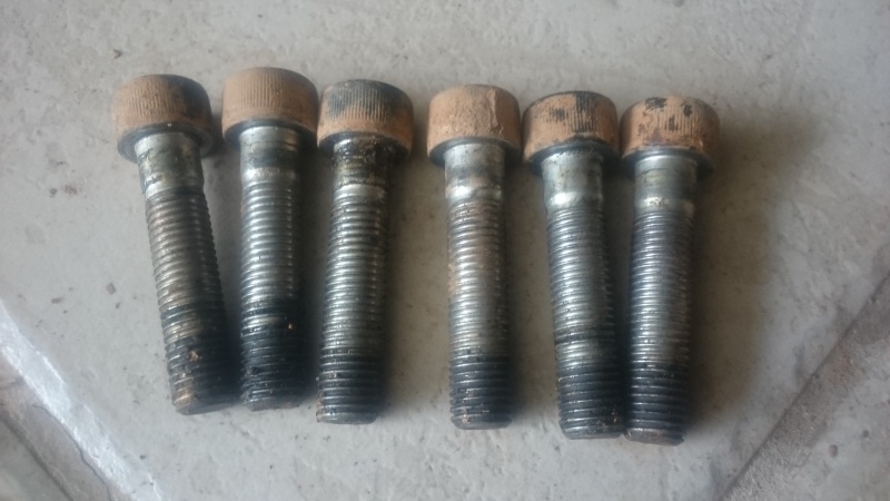

    GV3 Parafusos do cardã traseiro
    Em manuteções de retentores de T-case ou diferenciais ou até mesmo em tanque de combustível a retirada do cardã se faz necessária..
    E nessa hora que vc vê as hagadas que fazem por ai no nosso estimado carro niponico..
    Perderam os parafusos cabeça redonda HALEN 8MM do cardã de um carro. E colocaram parafusos com rosca diferente, de tamanhos diferentes, de cabeça diferentes com a PNEUMÁTICA.. esse com certeza não tem mais mãe..
    Em seguida de outro carro os parafusos corretos. Nesse tipo de manutenção, se puder acompanhe, já que esse tipo de serviço porco, além de não seguro, ainda lhe causa um transtorno para achar as peças certas. tô até hj esperando a resposta da css sobre o preço e valor desses parafusos e do "cachimbo" espanado.. acho q só no desmanche msm..
    Errados:
    Anexo 562473
    Certos:
    Anexo 562474
