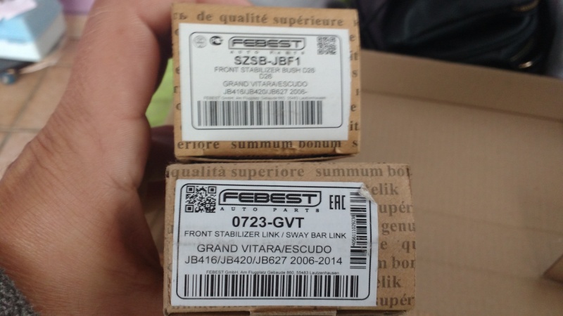

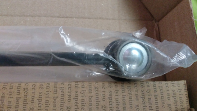

    MarcoSimiquel
    6 Anexo(s)
    Só para conhecimento.
    Buchas da barra estabilizadora e bieletas paralelas da marca Febest.
    Não sei se vão durar, mas a aparência é ok.
    Anexo 561451
    Anexo 561452
    Anexo 561453Anexo 561454Anexo 561455Anexo 561456

  • 15/09/2018, 08:08
    MarcoSimiquel
    Postado originalmente por rui camara Ver Post
    Marco, anota a kilometragem pra gente acompanhar quanto vai durar.
    Rui pode deixar que vou informar se as peças valem apena.
    O preço eu digo que vale.
    As bieletas foram 98.50 cada
    E as buchas 38.45
    Compradas na Ecorepair.
