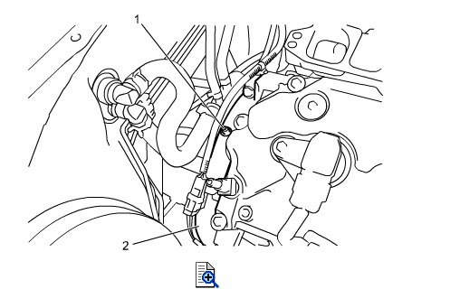

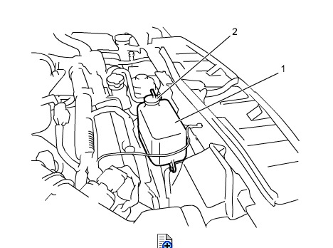

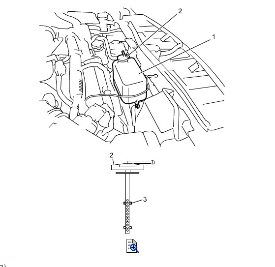

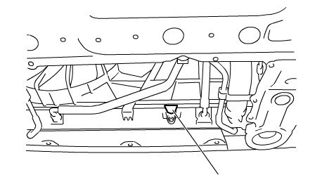

    Troca parcial do fluido de arrefecimento da GV3 V6
    Parecia bom, mas o líquido velho não estava eficiente. Peguei o erro no scanner, comparando com outros carros iguais.
    Partes do manual de serviço.. (descarregando o celular.. kkk)
    Anexo 557431
    Anexo 557432
    Anexo 557433
    Troca de fluído de arrefecimento GV3 3.2 (N32a) com lavagem do sistema (tradução e ajustes by Chuv@):
    Coolant capacity:
    Engine, radiator and heater: 8.7 liters
    Reservoir: 0.8 liters
    Total: 9.5 liters
    Recipiente comprado mais barato de Fluido compatível Honda:
    - galão 3.785L - código: OL9999011;
    Flush (lavagem com água comum - se puder desmineralizada melhor):
    1) Remova a tampa do radiador, preferencialmente quando o motor estiver frio, como segue:
    a) Gire a tampa lentamente no sentido anti-horário até que ela atinja uma “parada” (não pressione para baixo enquanto gira);
    b) Se o motor estiver um pouco quente (até 90 graus no máximo), espere até que a pressão seja aliviada (indicada por um som de assobio vindo da tampa). Depois pressione-a para baixo e continue a girá-la no sentido anti-horário. Quando chegar no limite, só puxar para cima.
    2) Agora ligue o motor até que a mangueira superior do radiador esteja quente (isso mostra que o termostato está aberto e o liquido refrigerante está fluindo bem pelo sistema, o que deve ocorrer por volta dos 98 graus. Em ponto morto talvez o ventilador primário também ligue e/ou o fluido velho comece a transbordar pelo bucal);
    3) Desligue rápido o motor e drene o fluído pelo parafuso (bujão = torneira branca na base do radiador). Sairão aproximadamente 4,0L em poucos minutos;
    4) Feche a torneira de drenagem e preencha o sistema o máximo que puder com água limpa e pré-aquecida a fim de não dar choque térmico na bomba dágua e válvula termostática (pressionando-se as mangueiras de entrada e saída do radiador facilita-se a entrada de líquido pelo bucal);
    5) Repita os passos 2) a 4) umas duas vezes até que o líquido drenado esteja quase incolor. No último escoamento deixe o radiador vazio e feche a torneira de drenagem do radiador firmemente;
    6) Remova o reservatório de expansão e sua tampa;
    7) Descarte o conteúdo e limpe seu interior esfregando com água e sabão (pequeno pano e escova de dentes). Enxague bem com água limpa, seque e o reinstale;
    Recarga do sistema (com líquido novo 50/50):
    1) Encha o reservatório de expansão com refrigerante até a marca de nível "FULL" e coloque sua tampa;
    2) Retire o parafuso (bujão) de ventilação (item 1 da figura) do tubo de entrada de água (item 2 da figura);
    3) Despeje líquido de refrigeração no bucal na entrada do radiador até que saia pelo orifício de ventilação;
    4) Recoloque o parafuso de ventilação no tubo de água;
    5) Encha o radiador com líquido de arrefecimento até o que chegue na base do bucal e feche com a tampa completamente. Entrarão 4,0L aproximadamente na primeira vez, com bastante paciência;
    6) Ligue o motor em marcha lenta para aquecer e aguarde até que o ventilador do radiador ligue (abertura de termostática e início de circulação completa de fluído no sistema);
    7) Desligue o motor e aguarde (uns 15 minutos pelo menos) até que esfrie bem para facilitar a abertura da tampa e principalmente a entrada de mais fluido;
    8) CONTINUE ENCHENDO novamente o radiador com líquido de arrefecimento até que chegue na base do bucal. Feche novamente a tampa completamente;
    9) Repetir os passos 6) a 8) algumas vezes até que o mais próximo do total de 8,7L se adentrem ao sistema;
    10) Verificar se o nível do refrigerante no reservatório está na marca de nível “FULL”. Se estiver insuficiente repita o passo 1).
    Anexo 557434Anexo 557435
    Anexo 557436Anexo 557437
    A teoria é fácil, mas a prática é tensa, diante dos diversos relatos de problemas ocasionados após essa troca pelos mexânicos. Fiz por desencargo e preventivamente, mas não tinha nenhum sintoma crítico como os abaixo.
