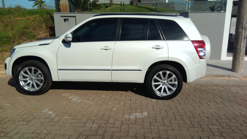

    Postado originalmente por Jorge Luiz Zoehler Ver Post
    Olha aí foto da GV, agora com lift 35mm e pneus General Grabber 245/70 R16. Rodas Civic
    Anexo 550327Anexo 550328

    Ficou linda Jorge!! Parabens!!

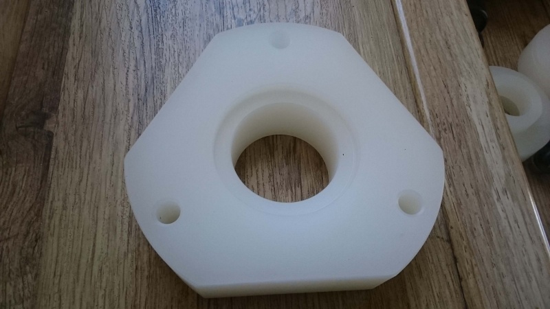

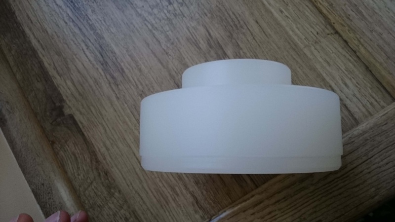

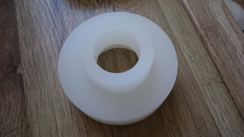

    Fotos dos últimos projetos dos calços..
    Calço Dianteiro já com o ajuste (rebaixo 4mm e diâmetro interno menor) para receber impacto do batente de borracha da torre dianteira!
    Na frente vai precisar de 6 parafusos M10 com rosca de passo 1,25mm e um par de parafusos CAM14 para ajustar cambagem.
    Na traseira se colocar os amortecedores da kombi vai precisar de 4 arruelas de 11mm de diametro interno x 4mm de altura. O diâmetro externo não importa.
    Dianteiro 40mm de altura
    Anexo 550342
    Traseiro 37mm de altura
    Anexo 550340 Anexo 550341
    Na frente nesse caso vai subir 4cm. Na traseira vai subir por volta de 5cm. Como a traseira é 1cm mais baixa originalmente q a dianteira, o carro vai subir 4cm no geral por igual.

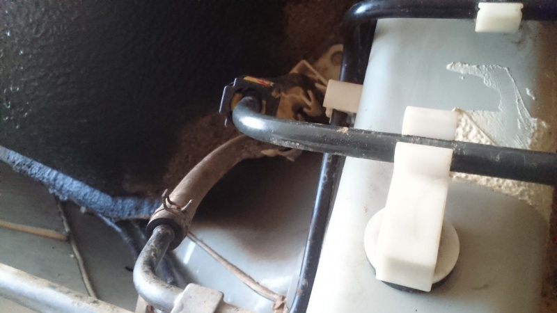

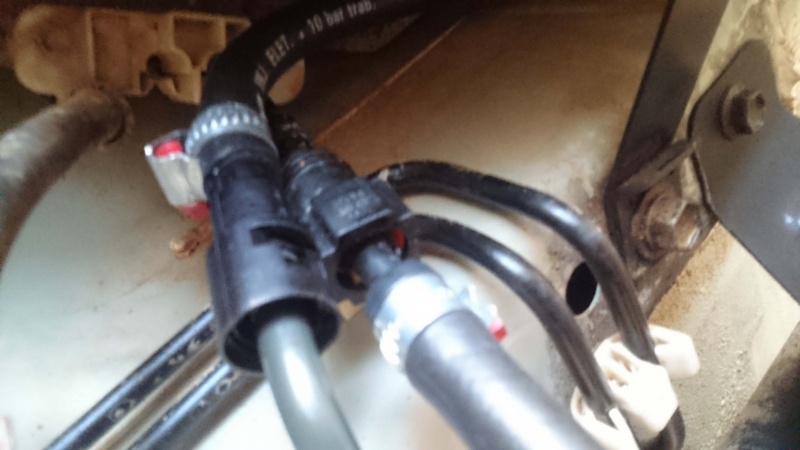

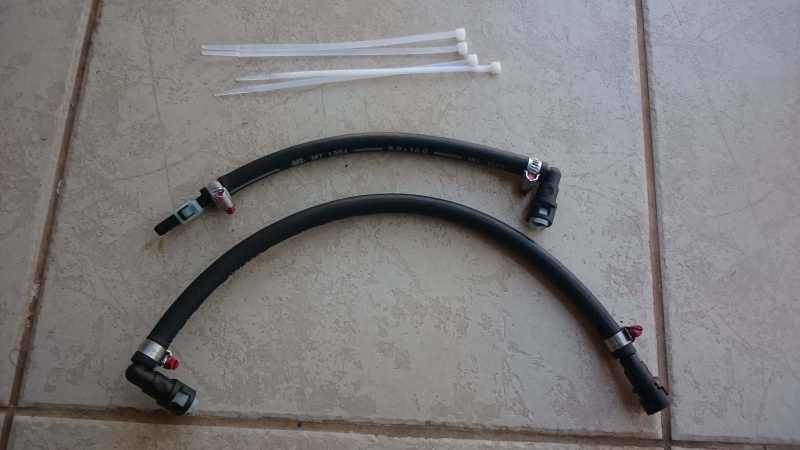

    Nova posição de filtro de combustível adicional
    Conforme já fizeram, atualizei um dos meus carros para uma nova posição do filtro de combustível adicional na linha para diminuir a quantidade de lixo q sai do tanque com filtro original submerso saturado e que ajuda a infectar os bicos injetores e facilitar o acendimento da famosa luz de injeção..
    O "kit" que montei consiste no sequinte:
    - Uma mangueira de 8mm para injeção eletrônica com 40cm de comprimento;
    - Uma mangueira de 8mm para injeção eletrônica com 20cm de comprimento;
    - Dois conectores Fêmea de engate rápido de 8mm de 90graus (curva);
    - Um conector Fêmea de engate rápido de 8MM (reto);
    - Um conector Macho de engate rápido de 8mm (reto); -> esse é osso de achar..
    - 4 abraçadeiras para mangueira de 8mm;
    - Filtro de combustível adicional com engate rápido (para a 2.0 pode ser o filtro da montana). Nessa posição não importa se o filtro é de plástico ou de metal.
    O filtro custa em média 22 reais. 1 Metro de mangueira custa uns 15 reais. Cada conector de engate rápido custa de 10 a 15 reais, dependendo de onde achar com ou sem frete. Cada abraçadeira custa uns 2 reais.
    A montagem das mangueiras fica assim:
    Anexo 550420

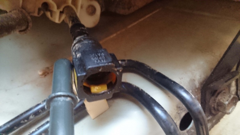

    O cano de combustível q sai do tanque é o abaixo. Esse é o da V6. Na 2.0 há dois engates rápidos, mas pela foto dá para saber qual seria o similar na 2.0.
    Anexo 550422 Anexo 550423
    Linha interceptada:
    Anexo 550424
    Montagem final:
    Anexo 550425
    Esse filtro KL-79 pra V6 é muito grande e o suporte de ferro q eu ia usar não deu certo, daí prendi com um arame, mas pretendo melhorar a forma de prender. De qquer forma a posição do filtro será bem ao lado do canister, protegido pela chapa original do carro.
    O KL-79 é de engate rápido mas pretendo achar um similar com encaixes melhores, já que ele possui o anel que prende nos engates rápidos muito próximo ao corpo, o que dificulta demais o "clic" final do encaixe. Tive que modificar um pouco os conectores do filtro. O próximo pretendo não fazer nada de modificação.
    Fica a dica para quem tb pensa em colocar esse filtro a mais. Nessa posição fora do cofre do motor com engate rápido a troca é mais fácil mas o custo dos itens de montagem ultrapassam a 60 reais.
